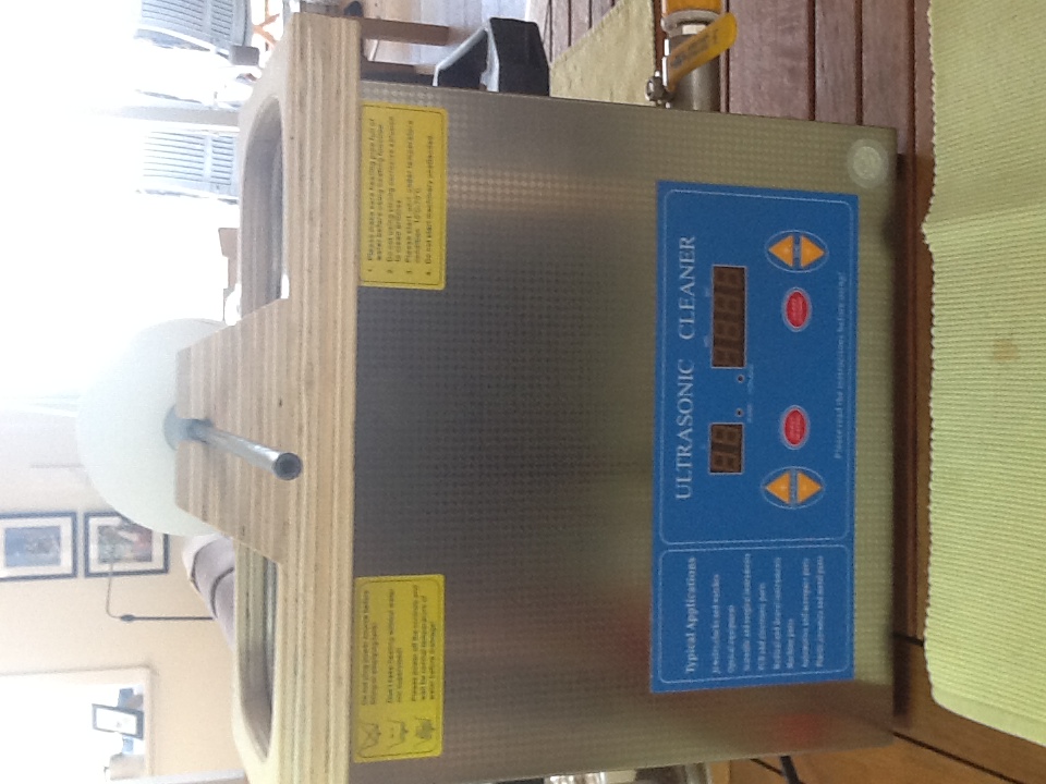

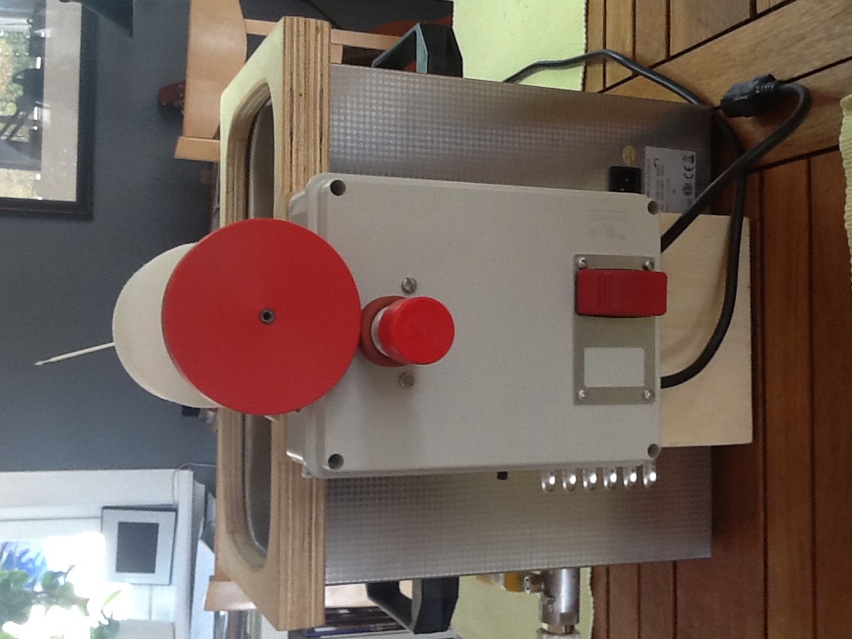

    Jeg måtte frem med PC'n
    Se så, denne er bygd av rester fra en diy Moth platevasker(mislykket konstruksjon) og byggesett fra Elfa(ac motor regulering) den roterer nå med ca. 1/4 RPM.
    Hvis jeg nå lykkes ned å få tak i teknisk sprit......

    Ser meget stilig ut!
    Teknisk sprit får du nesten over alt.
    I hvert fall i alle Jernia butikker. Den heter Blåsprit / Blårens / Isopropanol.
    Da jeg begynte med dette, kostet 1l kr 99,-.
    Nå tror jeg den koster 129,-.
    Tenkte jeg skulle få tak i noe uten farge o.s.v. , jeg husker fra rens av lydhoder og/eller videohoder at "blårens" la igjen et slags slør, ren alkohol derimot gjør helt rent. Tror jeg får hjelp av en rørlegger jeg kjenner som bruker dette som kjølemedie, han har lovet at det blir sølt ut noen liter til uken:cool:
