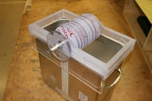

Pen vasker,vikeby skrev:Endelig ferdig med min utgave av platevaskeren. Det ble MDF her hos meg. Rammen kan løftes av slik at vaskeren og trådkurven kan benyttes til å vaske andre ting også. 12V DC motor fra Elfa som har 6,4 omdr. pr. minutt med 12V. Jeg kjører den på 3V. Tannhjul er tatt fra hånddrillen som selges hos Clas Ohlson. En runde tar ca. 2 minutter og 25 sekunder. Har kjørt en vask (30 min.) med 12 relativt skitne plater. De ble gullene rene. Stablestativet er av enkleste sort, men det fungerer utmerket. Må si at jeg er meget fornøyd med resultatet. Takk til Audiomix for konstruktive innspill da jeg var i start/planleggingsfasen.

RoDa skrev:Akkurat ferdig med 11 skiver i denne vaskerunden.
Telte feil, så nå er det som normalt 9 skiver på neste runde.
Jeg har gjort en liten vri denne gangen.
noe mindre blårens (ca 0,2 dl kanskje litt mindre) og en skvett zalo istedet for kun to dråper.
Resultatet? Stunning!!
Minst like bra vask og vannet renner av nesten før jeg har tatt platene opp av vaskeren.
Nå går selvsagt tankene dit om det kan fungere med kun en skvett zalo oppi vannet?
Droppe blårens / isopropanol?
Uansett, denne vaskemetoden er virkelig avhengighetsskapende.

Forrige runde var slik, ja. 1 til 7 blåsprit og vann. Har ikke nøyaktig mål, men topper opp med vann etter platene er satt oppi.pellesmil skrev:starta du også opp med den orginale resepten 3/4l sprit 2 dråper Zalo og vann opp til 5l ?
eller hvor mye veske har du totalt i karret? dvs hvor høyt står vesken i karret?
Vet ikke om dette innlegget var til meg?Audiomix skrev:Gjør det litt enkelt:
Sørg for at platene har en høyde over bunn slik at inerste rille blir noen cm under toppen av vaskeren.
Fyll på 1 liter blårens eller bedre / renere sprit. Fyll på med vann til det står halvveis (ca) opp, sett ned platene og etterfyll med vann til midtveis mellom innerste rille og plateetikett.
Tror Lars laget spacere på ca 8mm. Da går det 16-17 plater i en vask. Ved "vanskelige" plater kan det gi bedre effekt ved dobbel avstand mellom platene.
Det var nok ikke det .RoDa skrev:Vet ikke om dette innlegget var til meg?Audiomix skrev:Gjør det litt enkelt:
Jeg har ingen problemer med bruken av vaskeren.
Holder meg til 9 plater og doble spacere pr runde.
