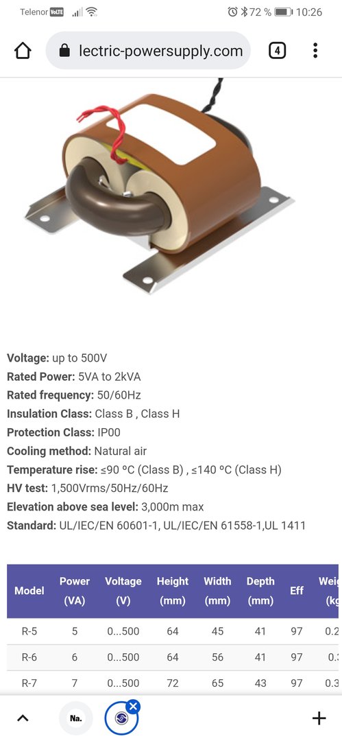

    R-core transformers are currently used in mid- to high-end consumer electronics equipment from Japan. In the US, they are still quite uncommon and almost as expensive as toroids, but I hope this will change as they become more popular here. The R-core transformer has the potential to become the predominant choice for use in audio equipment, providing all of the benefits of toroidal transformers at a lower cost.

    Nå gjenstår to stk til DAC som jeg ønsker å bytte. Tror R-core er rimeligere enn ringkjerne så det å løse problemet med R-core vil jo da gi rimeligere elektronikk.
    Litt rart at R- core er så lite brukt. Det er jo mange år siden Curl frontet bruken av noe bedre enn ringkjerne.

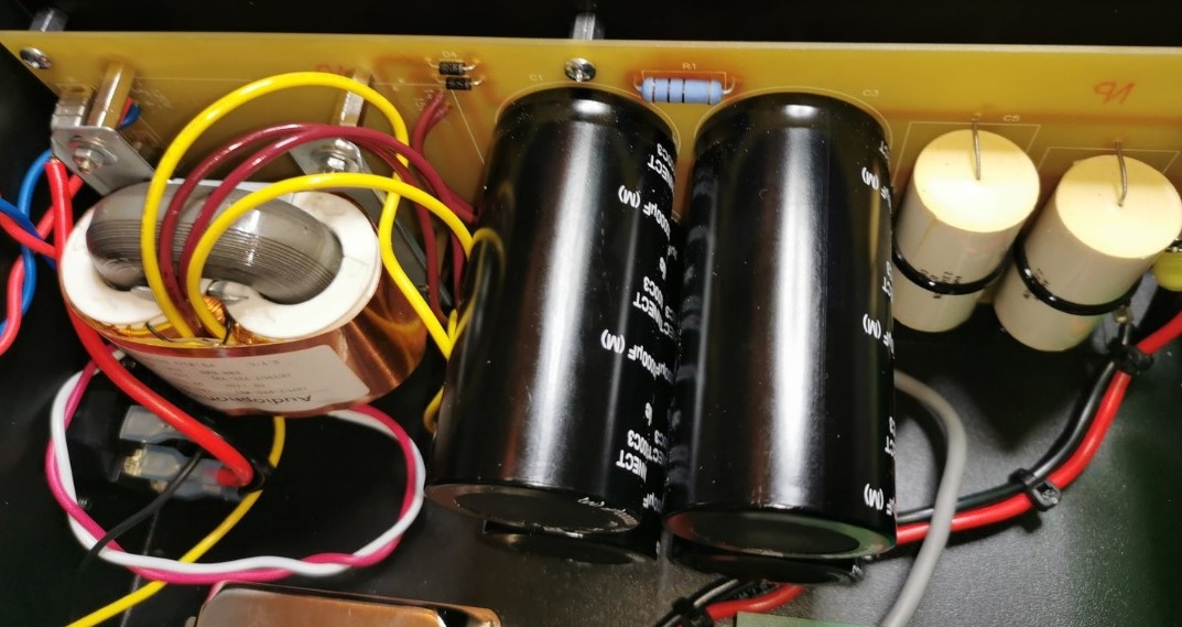

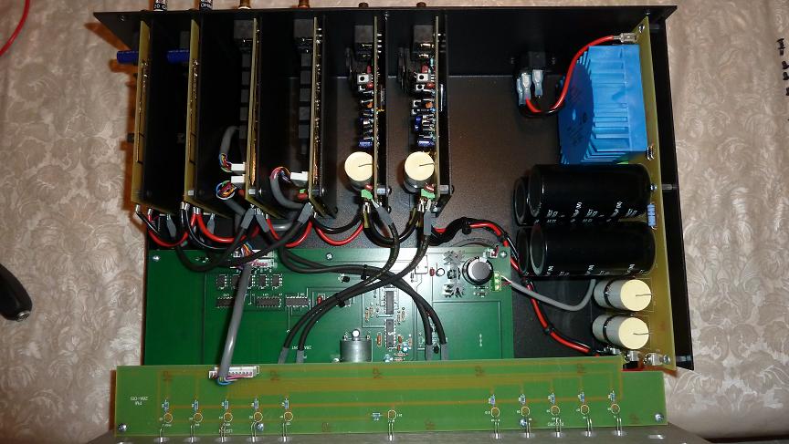

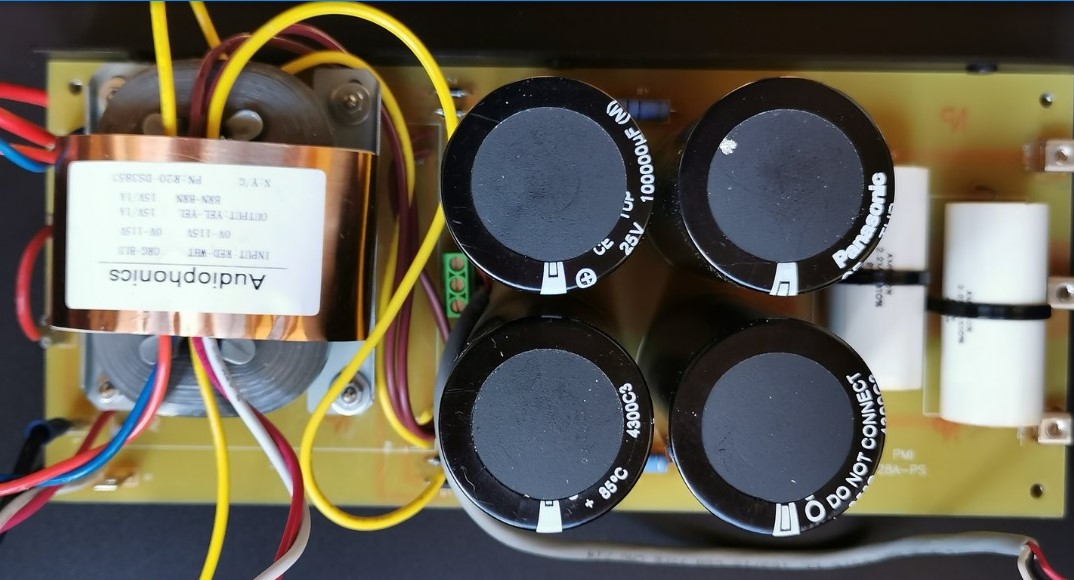

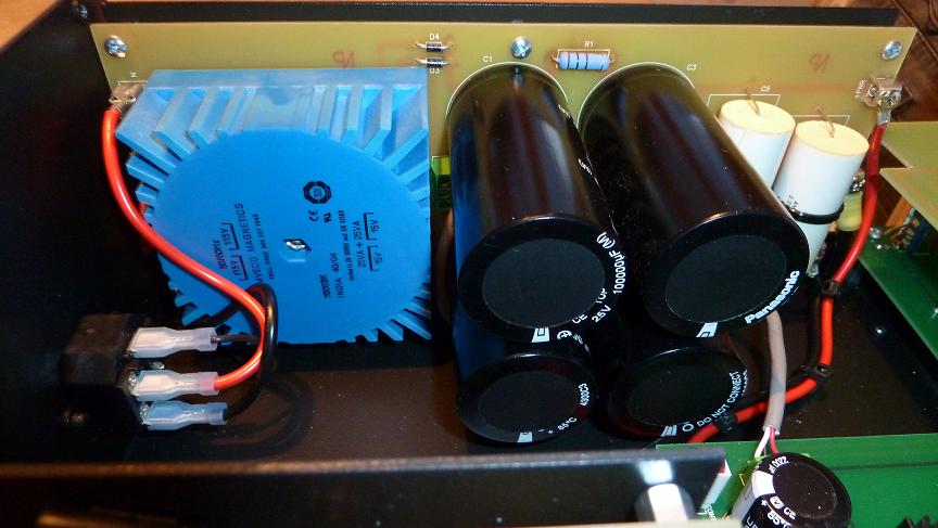

    Får starte litt forsiktig her. Gamle trafo er på 25VA og den nye 30VA , 2 x 15V.

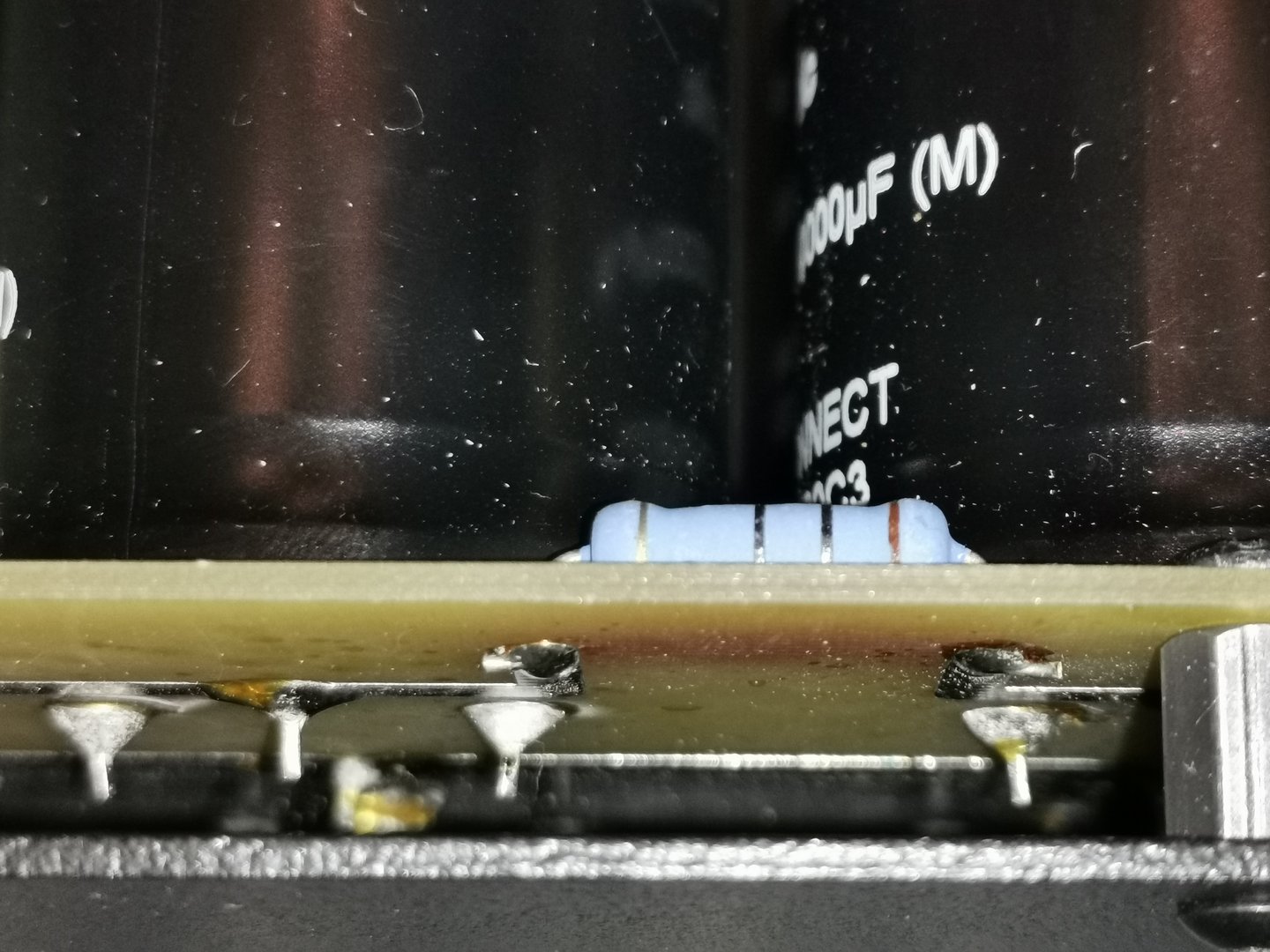

    Prøv å måle spenningen over den motstanden oppe R1 ser jeg nede ser jeg r2?De sitter mellom de 4 store kondensatorene,,,, mål før og etter , andre pinnen til jord chassi , da ska du ha 20-22v positiv og negativ ( r2)ER her stor avvik må en sjekke faasen eller CT punktet
    Og her er tallene 🙂
    HAREPUSEN
    avtrådt 010924
    04.11.2009
    3.401
    3.112
    telemark
    Da regner j med fasing av lindinger er ok ,
    Det eneste jeg stusser på at spenningen ikke var jevnere eller lik (Jeg har alldri mer enn max 0,1 v forsjell på mitt )
    Det ser ut som en CRC psu , kan være konden satorene er modne for utskift , blir de varme ?Ofte kan man høre slitte / gamle kondiser ,,,Er det mere brum på HT enn det bør være ?
    De kan evt måles for capacitanse , og du evt du kan måle rippel ut fra PSU .Den bør være lavest mulig . Spenning regulatorer generellt liker minst rippel ,,,,
    Har du kobling sjema for den ?

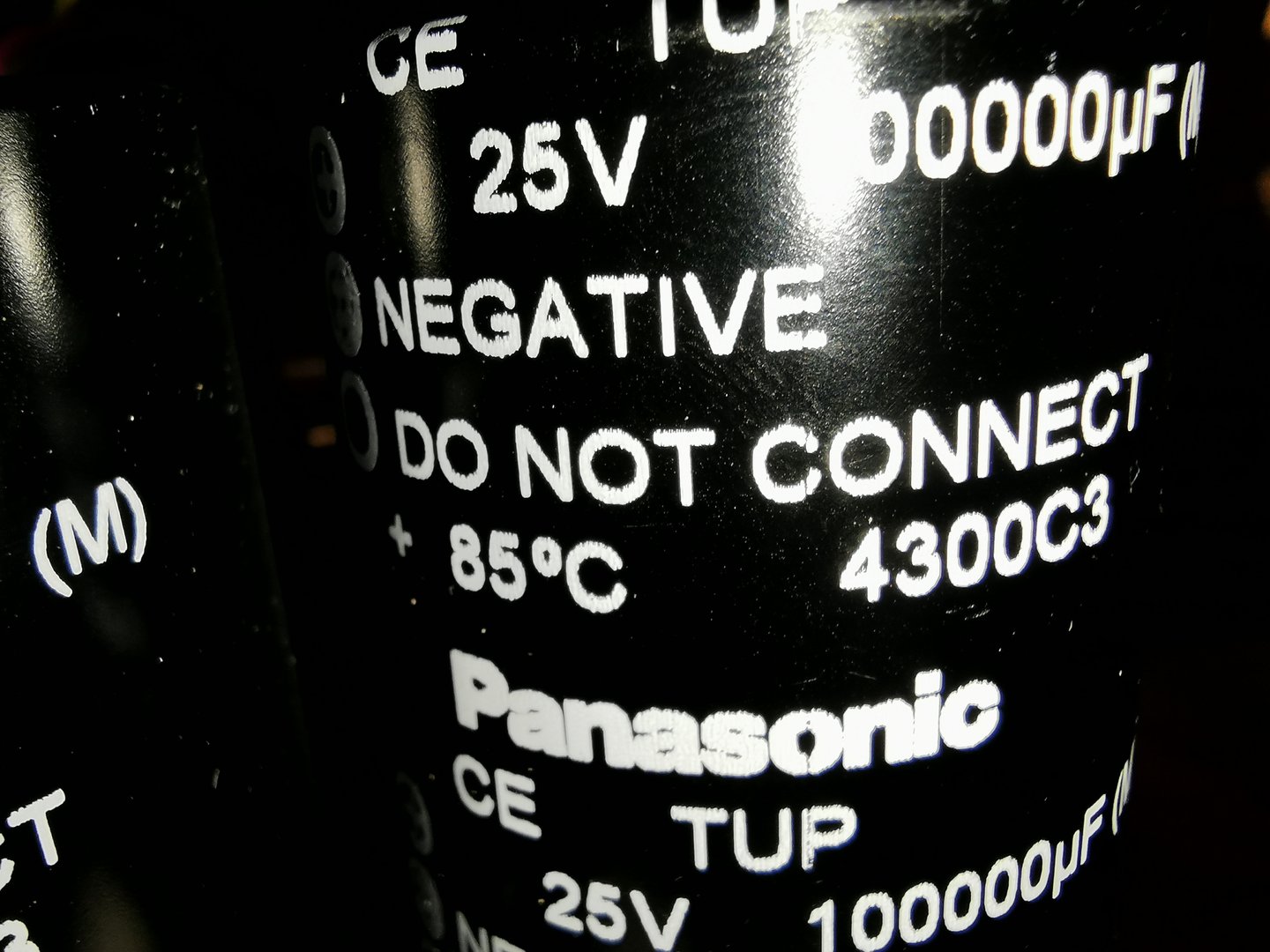

    Takker for bistand 🙂
    Hvor finner jeg like lytter?
    Er 100 000 uF påkrevd?
    Finnes det så store verdier av de beste fra Panasonic her

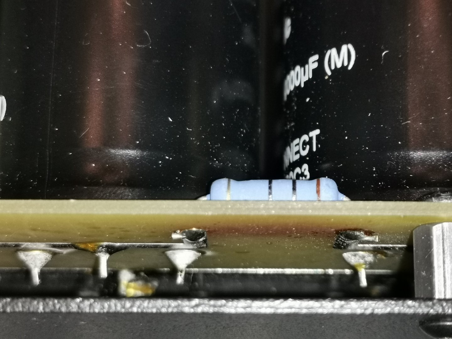

    Var ikke små rusk de der ,,,, jo du bør ikke ha mindre .Kansje de kan ha noe hos rs components ,.Ikke sikkert du finner like , du kan prøve google dem gamle å finne speccen .Men jeg ville sett etter panasonic , elna eller BC vishay som ikke har super low ESR
    .Muligen finner du noen Elna eller BC vishay tidligere phillips .
    Du må finne ut om de har skru terminal eller solder lug" type .Sj

    Hvor finne disse, event data
    Den ser ut til å være produsert i 2008,dvs at den har noen år på baken,og har stått påslått siden ca. 2011.Tar en i betraktning at den har hatt vanskelige arbeids forhold mht støy er det vel rimelig at lytterne ikke er som de var en gang i tiden.
    Men der er ingen during eller bromm ut av høyttalerene. Hvordan påvirker dårlige lytter arbeidsforholdene til trafoen?
    Dette er vel det jeg finner, men ikke noe data til lyttene. Det er vel av typen "snap-in"?
    Skal loddes på print.
    Vis vedlegget 762218
    Vis vedlegget 762221
    Det er jeg ikke sikker på , det sikreste tegn på slitte kondesatorer er økt brum som følge av mere rippel .
    Sånn generellt så har gode kondensatorer lang levetid , spesiellt computor grade. Selv har jeg 10-15 år gamle uten problemer ,,,de får noen år til her : ) Varme og hard bruk er det som tærer mest på dem .

    Tiden går så alt for fort. Har snart ikke tid til noe. En har ikke før åpnet øynene om morgenen før det er tid til å lukke de igjen 😁
    Vendte fasen på den ene vinklingen på sekundærsiden. Nå er trafoen litt over fingervarm. Ikke lukter det lenger.
    Da må det vel være riktigere?
    Liten forandring ang spenningen.
    X er tidligere måling. Uten er ny.
    Lavt Strømtrekket på tomgang også.
    Litt forandring i lyden også.
    Nå var også tiden kommet for støpsel vending også.
    Største forskjell er at det er mindre "peiskos" når det spilles vinyl. = større headroom?
    Vis vedlegget 762751
    Vis vedlegget 762807 Vis vedlegget 762808 Vis vedlegget 762809
    Godt at du ikke gav opp , Lav temp på trafoen er ett godt tegn ,,, Selv bruker jeg ALLTID en lys pære til å finne fasen når det er flere vikliger .)
    ellers kan det bli forviklinger "

    Fasene var greie å finne ut fra fargekodingen. Men at den ene ble snudd 180 grader er jo ikke godt å finne ut av.
    Jeg snudde feil både på primærside og sekundærsiden ☹. Burde også sjekket spenningen ut på sekundærsiden også for å se om de var like. Liker ikke den forskjellen som er der på ca 1V.
    Bli litt lenger enn tenkt i dag også. Litt vel langt med kun ett eple som niste.
    Vis vedlegget 763451 Vis vedlegget 763452 Vis vedlegget 763453 Vis vedlegget 763454
