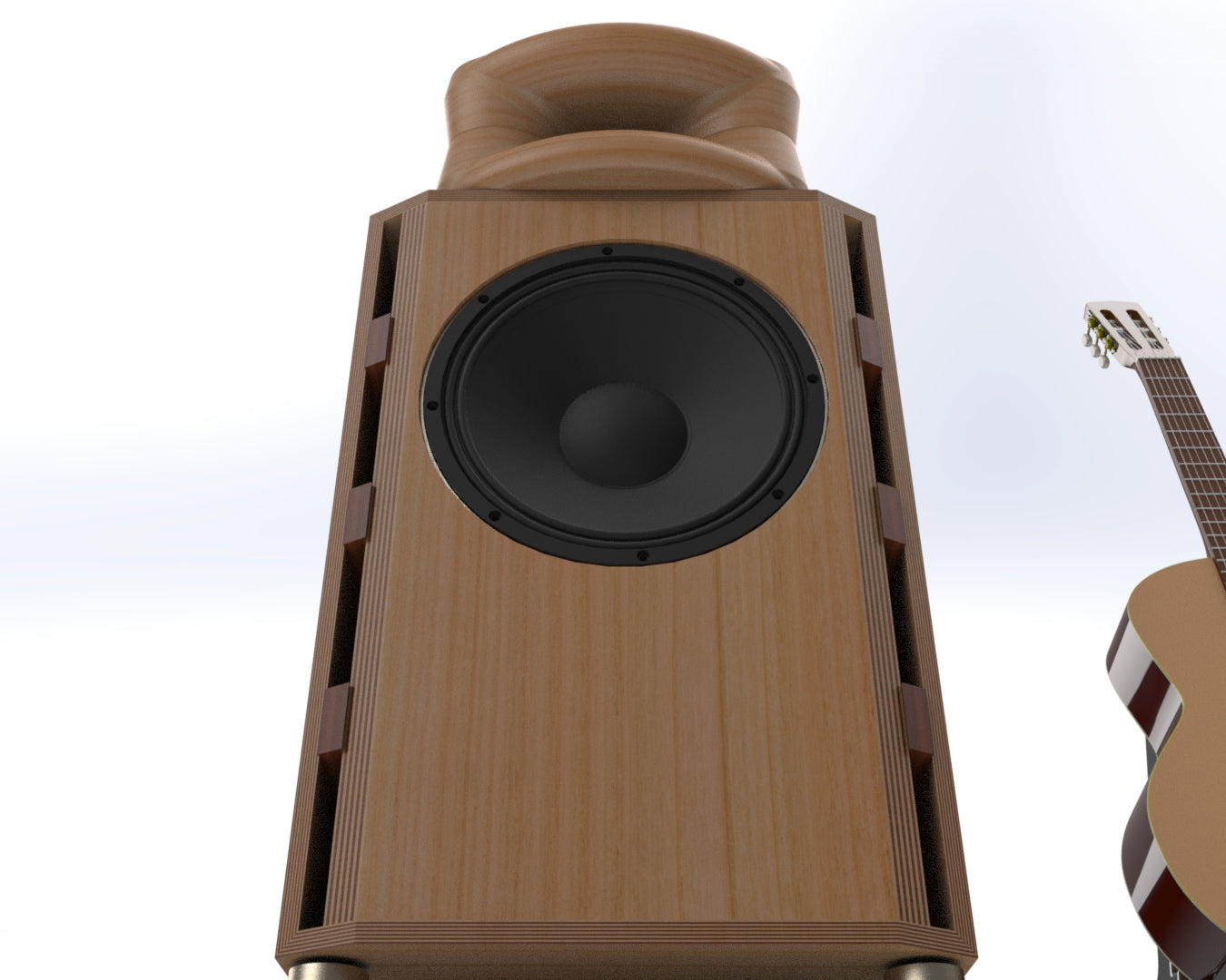

    Oks kommenterer ar 15 tommern må ha mere masse blant annet. 130 gram ish. Må kunne spille bra i 100 liter.
    Men med minitrauet så blir det fortsatt en vaskemaskin med 40-45 cm dybde??
    Hornlyd
    Musikkglad
    01.04.2005
    20.823
    13.010
    Tror vi må få grelv til å tegne et mikrotrau?
    JBL 4349 bruker 12 tommer:
    Mål (H x B x D): 736,6 mm x 444,5 mm x 317,5 mm (nå er M2 1256x508x317)

    Skjønner jo det at i og med at jeg deler aktivt så låter trolig hyttehøyttalern min i samme gate som 4349.

    Når du først skal ha DSP så er det ingen grunn til å henge seg opp i T/S parametre på bassmid så lenge du har nok effekt og elementer som tåler litt. Velg passende størrelse på kabinettet, velg tuning/F3 og se hvor mye effekt som går med. Til bruk i leilighet er det mange 12" og 15" som kan anvendes i kasser godt under 100Liter.
    Skal finne en artikkel som hjelper en å holde tunga rett i munnen, den handler primært om EQ i bass men han har også fokus på kassestørrelse.

    Skulle likt å se om noen tar på seg å lage trauet eller waveguiden til 4349 eller M2 i tre! Hadde ikke det vært noe?
    Har en plan til CNC, det er vel eneste mulighet her. Kanskje også dele det opp diagonalt fra front i fire kakestykker...
    Geometrien innerst ved driver er veldig komplisert!

    En liten idee.
    Hva er TD18H+ god for i forskjellige kasser?

    Deling 120/650 Hz ish
    Spørsmålet er vel da: hva er den strammeste mellomtonen på 6,5 tommer i verden?

    Sikker på du ikke vil ha noe mer "futt" med en 8" eller 10" midbass?
    Når det gjelder 18" i lukket kasse, så ville en Hypex med bassboost i det lavere området vært noe å sett nærmere på. Du kan også legge inn en limiter så du ikke booster for mye på høyt lydtrykk.

    8 tommer er lurt ja. Men da blir den enda litt høy
    Har Hypex UCD2K med 3KW psu. Dual mono.
    Og Audiolense.
    Men mtp fotavtrykket blir det ikke gæærnt.
    Tommestokken er 120 høy og 60 bred.

    Fordelen er som sagt et ekstremt mye mer kompakt fotavtrykk og «alt i en boks».
    En fordel til er 200 Hz lavere deling av mellomtone/diskanthorn (med grelv-Bakken trau).
    Ulempen er kanskje at TD18H+ havner i lukket kasse? Men jeg spiller ikke ekstremt høyt.
    Den egentlige ulempen kan være at jeg mister noe ved å erstatte FLH med en 8 tommer?

    Nå har du allerede passert størrelsen på M2 😜
    Skulle ikke denne være liten 🤔
