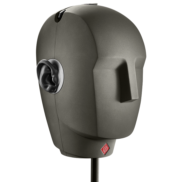

    Kanskje denne karen kunne gjort nytte for seg. Fjernet hode og kledd han opp med tykke klær.
