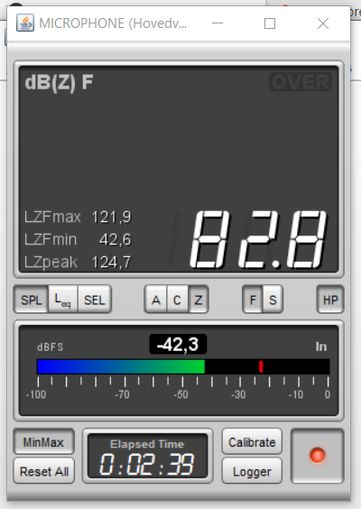

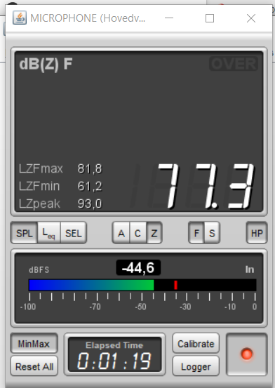

    Mikrofonen og SPL-meter på gjennom litt av sang på behagelig lavt volum. Volum på 12% eller -50,5db i JRiver. For vern av utstyr og hørsel er det satt en sperre på -10 db.
    Sjelden jeg lytter høyere når det skal høres musikk over lengre tid
    Synes andre dette er normalt volum å lytte på?

    Er omtrent det nivået jeg spiller på selv om jeg da ikke er i tullebayas humør. Men rundt 75-80db er nok 95% av tiden.

    Tullebajas var ordet og jeg måtte jo teste litt oppover på volum. Denne gangen med hørselsvern. Den nye kalibreringen gir høyere output så min faste lås ved - 10db, er nærmere anleggets maks tror jeg. LZpeak stoppet i hvert fall på 124,7 ved - 19db. Jeg fulførte til -10db. Ingen røde lamper og alt gikk fint, men jeg tør ikke mer pga diskanten....... og ellers var det vel fysisk noko_O
