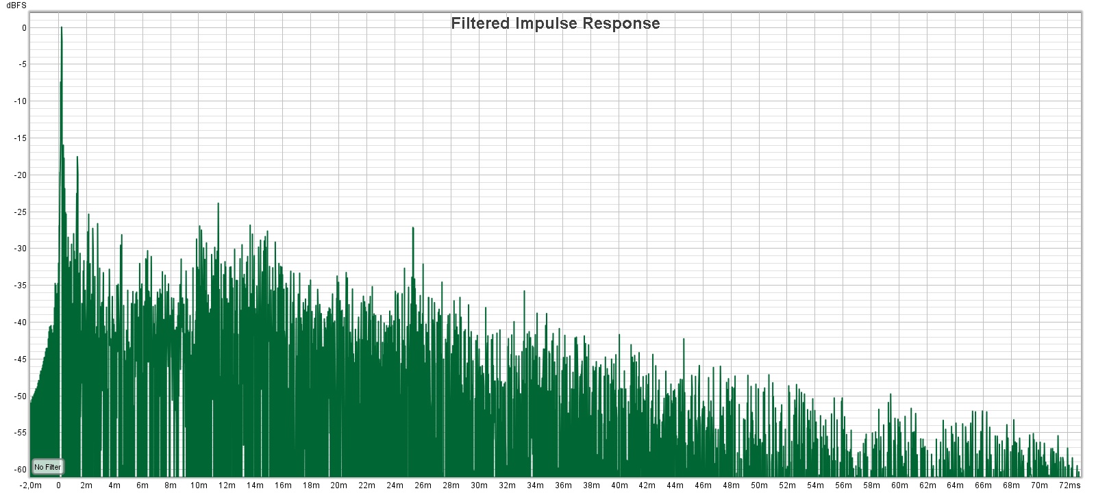

    Legger dette inn her også.
    Viser ETC ved flere frekvenser. Viser jo at kontrollen på rommets etterklang er ganske lineær i hele frekvensområdet.
    Dette er den ene kanalen. Den andre ser litt annerledes ut men er på omtrent samme nivå
    Begge samlet faller omtrent 5 db lengre ned

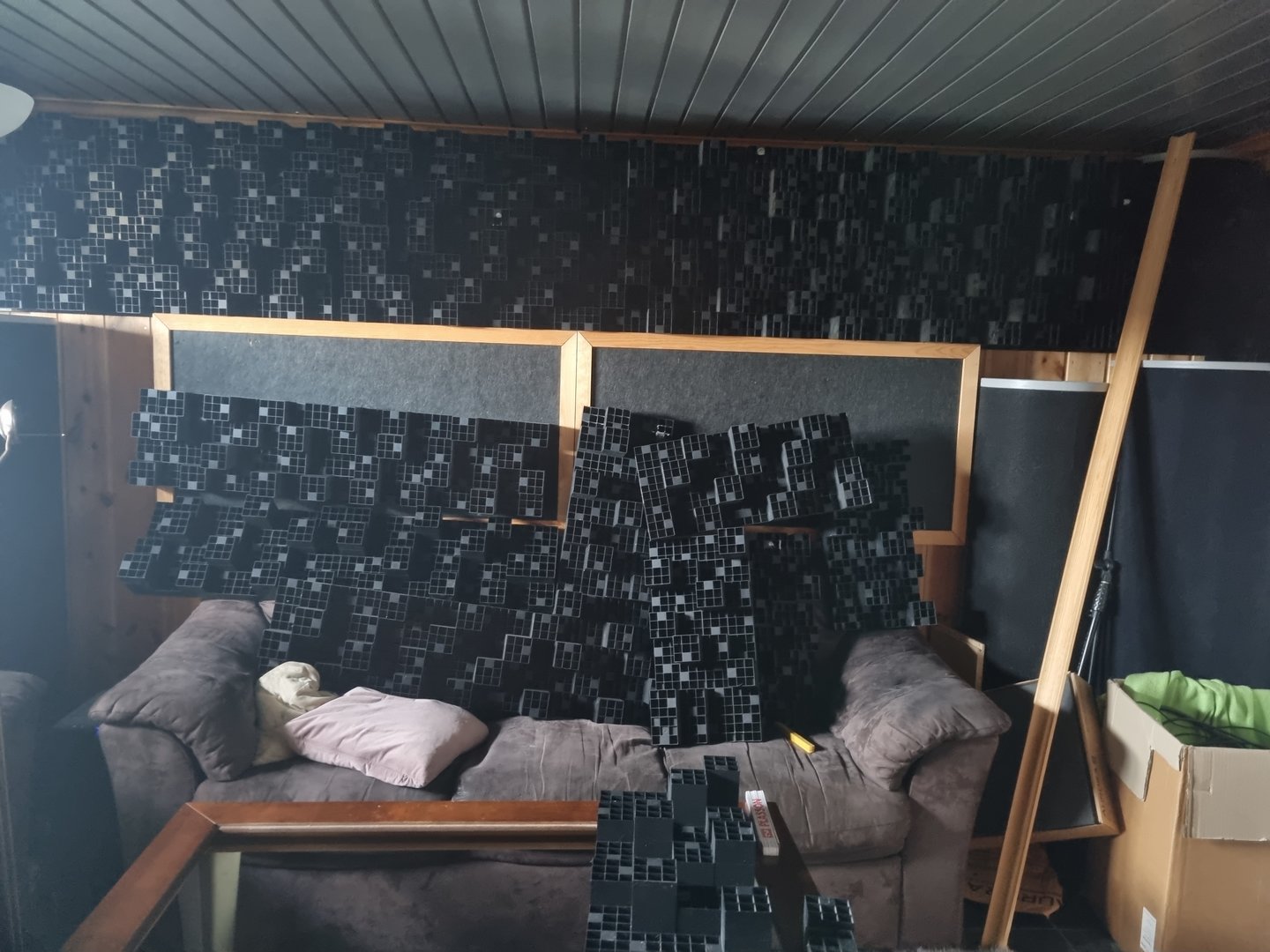

    Jeg har litt kortere og jevnere decay enn det du presenterte her om dagen. Har likevel lyst til å prøve ut noe på bakvegg
    Om du gidder å hente, så kan du låne veggen min for test. 2d skyline 120x180x60 bxhxd splittet opp i 60x60 moduler. Står bare og støver i boden og har gjort det i snart 5 år. Så du er velkommen til å låne for test om du ønsker og vil slippe å bygge en stor en bare for forsøket. Anbefaler 2.5-3m avstand til til den, men går litt lavere også. Diffuserer i nesten hele refleksjonsområdet (270hz) og sprer til halvparten (135hz)
    The Shy
    10.04.2017
    11.708
    17.770
    Langesund
    Disse diffusorerne veier ikke mye, men det gjør vel thohaug sine. Blir i største laget på dybde de.
