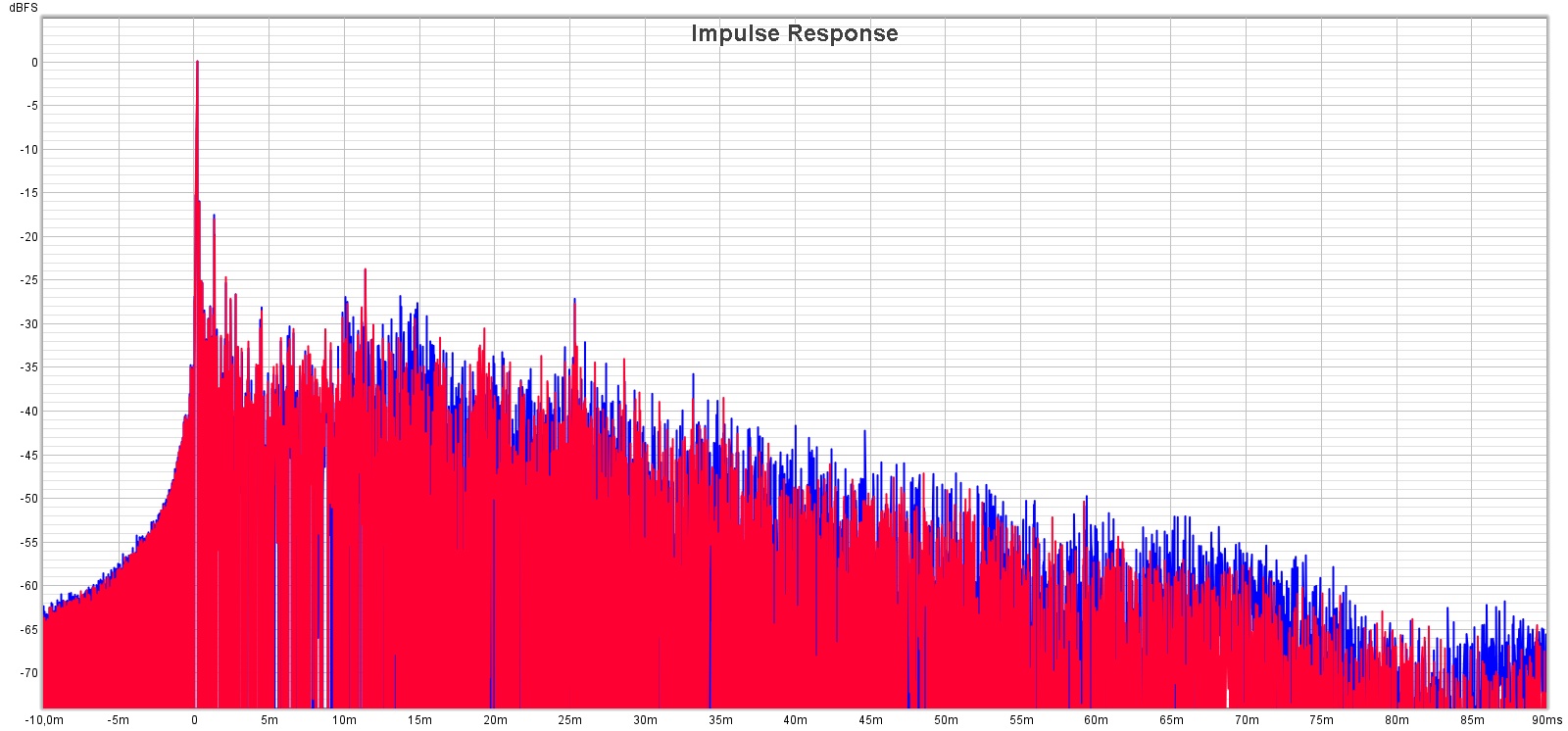

    Neste forsøk blir å fylle de 68 cm over helmholtz med isolasjon. Får plass til 40 cm der i 4,40 m bredde Da får vi se om det gir forskjeller.
    Har forresten lyttet litt nå og kan vel ikke si jeg hører verken oppgradering eller nedgradering av lyd

    Og dette er selvsagt målt med samme nivå, må jo spørre....
    Det er jo noe endring, men ikke så lett å gjøre en hurtig a/b test på dette :unsure:

    Impulsrespons blir så og si lik på alle volumer. Dette er målt på samme volum.

    Her er de lagt på hverandre.
    Vis vedlegget 828722
    Tenkte hovedsakelig på rt60 jeg da. Men endringer foregår jo i størrelse titalls ms, så ikke rart den store effekten uteblir. Mistenker vel at diffusoren trenger litt mer refleksjoner å leke med for å gi en definitiv signatur, dessuten er disse 2d som jo ikke er optimal til veggbruk.
    coolio
    19.09.2015
    5.491
    5.465
    Jeg tenker at det kanskje må en solid nivåheving etter 15 ms til for å få et klart inntrykk av effekten? Kanskje så mye som 5-10 dB opp fra det før?
    RT-60 har mye mindre forskjeller enn den RT-20 jeg la ut. Kommer etter jobb

    Problemet blir jo det å ha ekstrem kontroll på det før 15-20 ms og samtidig ha berikende hjelp fra rommet etter det.
    Det før er nå ikke på stell, og jeg bør prøve å få det rent og ryddig og alt under -35 db.
    Det er viktigste parameter for opplevd dynamikk og ekte klang fra instrumenter. Kommer aldri til å gå på kompromiss der
