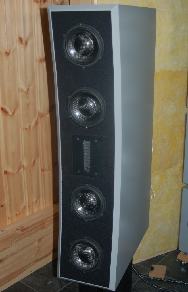

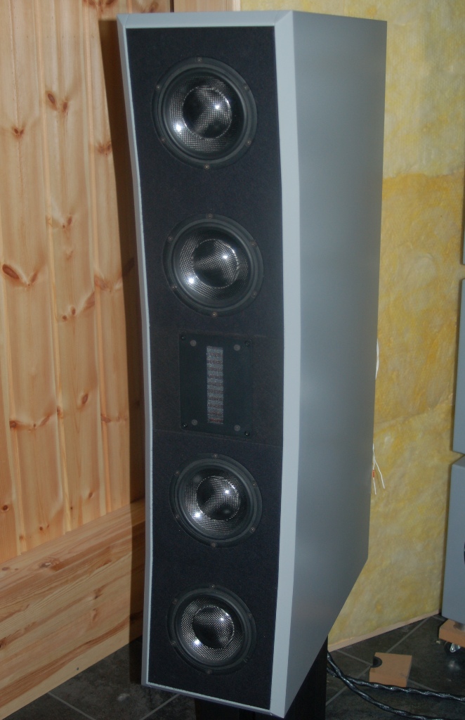

    Er også spendt på denne. Ikke noe i veien med eierfølelsen i alle fall. Grom sak,veier drøyt 2 kg/ stk.( Her trenger jeg ingen kommentarer fra ALE- eiere;))

    Antar de trenger noen timer for full ytelse, blir spennende å høre hvordan du opplever de her.
    Spesielt siden jeg har hatt mange timer med scanspeak 700000 selv, og har ettpar identiske beyma liggende !
    mvh per morten
    8x12_TOM
    mvh per morten
    Har du noen formening om hvor mange timer, og om jeg bør ta det pent i begynnelsen
    Må jo også si meg ganske kjent med ringradiatoren, har jo 10.000 timer foran den. På det beste har den gjenngitt symbaler ol. som jeg aldri har hørt andre steder. Da snakker jeg om ekthet og realisme, ikke forfinet high end sug meg i ræva diskant.

    Slutt og lek med fjernkontrollen så går det nok fint :p ellers var det pent arbeid som vanlig og visuelt ser de jo litt slemmere ut :cool:
    mvh per morten
    Tror nok ikke du trenger å ta det pent hverken i begynnelsen eller noensinne ! spesielt ikke hvis du bruker noenlunde samme deling som med scansp. Såpass høy følsomhet gjør jo at her brukes lite effekt, en kamerat lånte mine i en periode og raporterte at de var lineære og fine , men rullet av noe helt i toppen ( i motsetning til scansp) - håper akkurat det retter seg ved litt massasje !
    8x12_TOM
    Har spilt litt med den nye diskanten i systemet og må si at kapasiteten er det ikke noe i veien med;)Spiller med kalibreringsfila til ringradiatoren så noen dom er tidlig å komme med. Hele diskantområdet måler faktisk innenfor +- 2 db med 1/6 glatting ute å bruke noen eq-punkter - har kun senket nivået med 6 db for tilpassing mot mellomtonen
