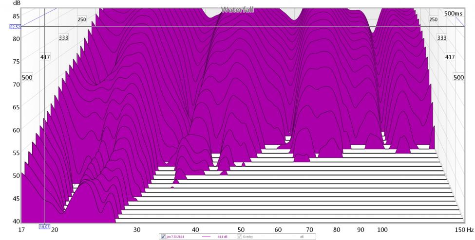

    8x12_TOM
    Legger ut en drøss med vannfall som er tatt de siste to årene. Fokus er på de to nederste oktavene.
    Denne gangen vinkler jeg litt ovenifra så det er lettere å se hvor lenge frekvensene lever ut i tid. Alle vannfall har nøyaktig samme vinklinger, og fallhøyde fra kraftigste problemfrekvens er alltid 43db.
    Som dere ser er det noen problemfrekvenser som har forfulgt meg. Men som dere også ser, er det i siste vannfallet en kraftig forbedring - Dette er siste utbedring av rommet og et godt nok resultat (ikke perfekt orso)for min del (tror jeg) og jeg vil nok sette fokus på andre ting i systemet framover

    Nordby
    Huff da!
    Da må jeg begynne å tenke på en stor boks bak i lytterommet mitt også
    Hvor mange liter var den på, og tror du den kan bygges mer i høyden og dybden enn bredden?

    8x12_TOM
    Huff da!
    Volumet på konstruksjonen er 2300 liter, men det er litt vanskelig å svare på hva som egentlig virker her, om det er en helmholtz eller en stor membranabsorbent . Jeg tror det er en kombinasjon. For hver ting jeg prøver å finne ut av, dukker det gjerne opp flere nye spørsmål:).
    Tor i pirkemodus
    @Scrooge: Progresjon blir nesten ett feil uttrykk, da det er kun siste vannfall som har en forbedring. De fem først er egentlig like dårlig, bare på hver sin måte
