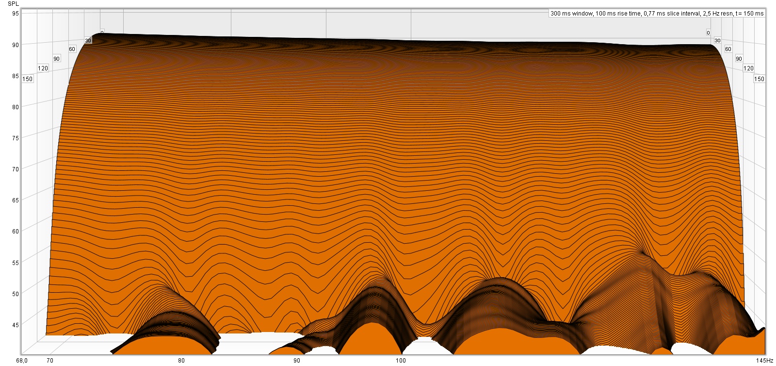

    I området som hevningen befinner seg har jeg litt bedre kontroll en flesteparten, jeg sier ikke alle. Kanskje det kan være en av årsakene til at det ikke er et stort problem?.
    The Shy
    10.04.2017
    11.650
    17.612
    Langesund
    Drømmebass dette bror! Ikke mye som kludrer til musikken. (y)
    Ja er meget fornøyd med den biten, og den har vel også fått ennå mer kredd siden du hørte den. De akustikk tingene jeg gjorde i himling/vegg fikk ennå litt mer kontroll på øvre bass delen.
    Det er den biten øverst jeg ikke helt føler sitter. Har prøvd det meste, med og øke på forskjellige steder, senke andre steder, kjøre mildere korreksjon, kjøre uten tidskorreksjon over alt fra 300 til 800Hz. Finner ikke nerven jeg husker fra tidligere. Begynner og tro ørene ikke henger helt med husken.
    Du er velkommen for en lytt når det skulle være.
