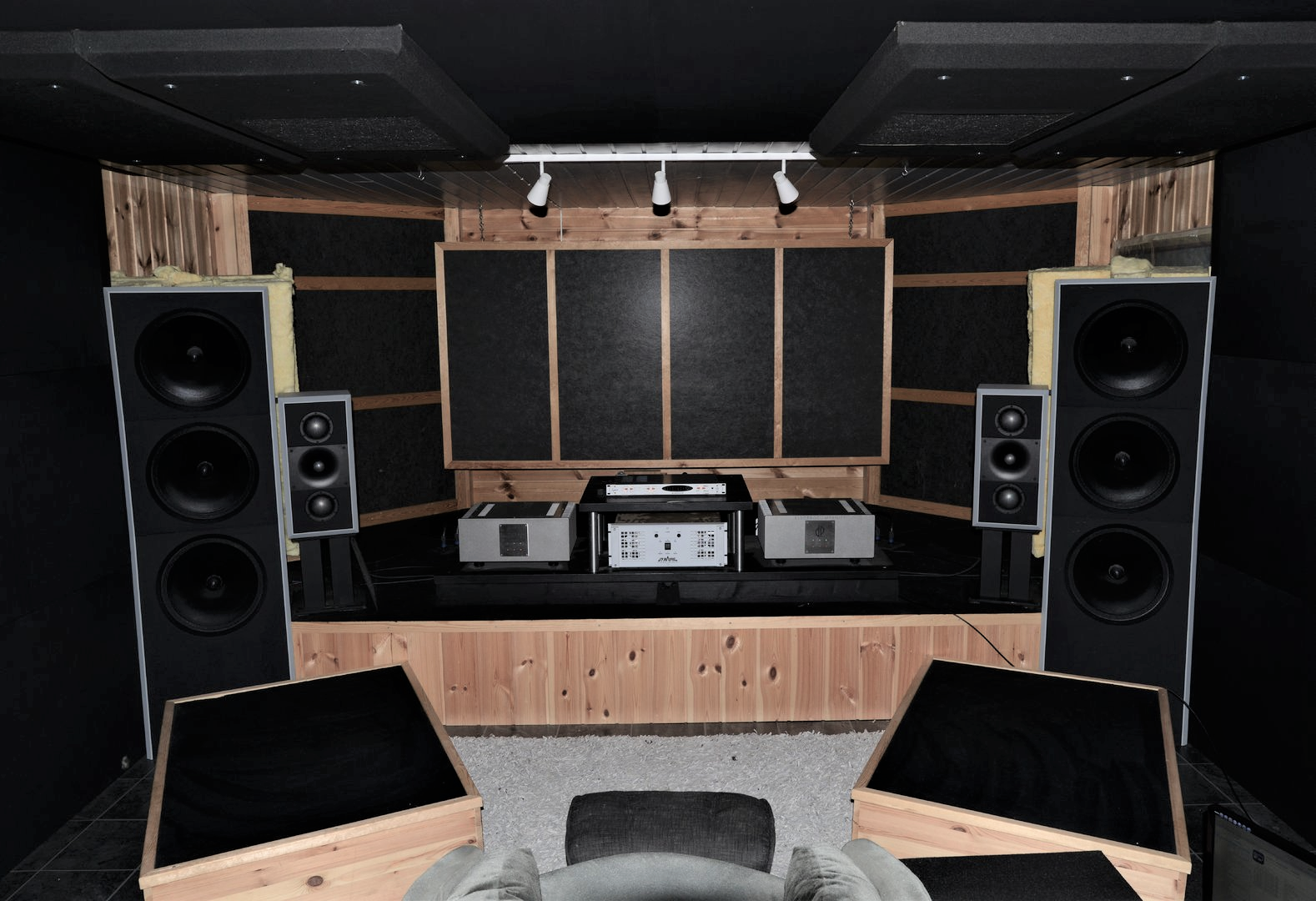

    Har montert ned noe akustikktiltak for å trekke de med sort stoff. Skulle vel ha gjort det for et halvt år siden, men ting tar tid.
    I den anledning et anlegget slått av og jeg har sittet å knotet med Audiolense. Nå på hvor mange perioder det bør brukes på laveste frekvens(10Hz)
    Av en eller annen grunn havner 10-14 på samme sted og 15 og opp til 100 perioder havner også på samme sted. Da er det vel slik at 10 perioder er nest høyeste innstilling og så kommer 15 perioder som høyeste alternativ. Over dette er det tydeligvis ingen vits å gå.
    Har gått veien ned til 4 og der begynner korreksjonen å se noe rufset ut. Burde jo også tatt med 1 periode, for den så ikke bra ut.

    Begynner jo å se rent hjemmekoselig ut nå.
    Bruker du ikke dempingen på gulvet lengre?

    Ligner vel mer og mer på et lydrom som er ferdig. Er av den sorten som klarer å konsentrere seg om lyden og ikke omgivelsene. Spiller helt rått nå.

    Njæ, kunne spandert en malingskvett på veden og kommet deg ut av 80-tallet!

    Da var begge sider klare og helt pumpa fordi jeg skulle rekke det før vi skulle ut å spise. Rakk to sanger, og det hørtes ikke greit ut. Hva det kom av finner vi ut senere o_O
    57.741
    111.650
    Det låt jævlig fordi du var sulten, følgelig helt innhul og med slakk toer så blir du da en gigantisk Helmholz som sikkert er feiltunet til det rommet nå. :cool:

    L
    larsmartin
    Uansett hvor transparent et stoff er endrer det på refleksjone. Isolasjon uten stoff er best etter min erfaring.
    Dette har jeg teste ut før og det stemmer, men denne gangen tror jeg det var nylig påslått anlegg og en sliten gubbe. Tok en kjapp måling og den indikerer ingen ekstra refleksjoner som skulle tilsi refleksjoner fra sidevegger. Vi prøver med en lytt i morgen i stede.
