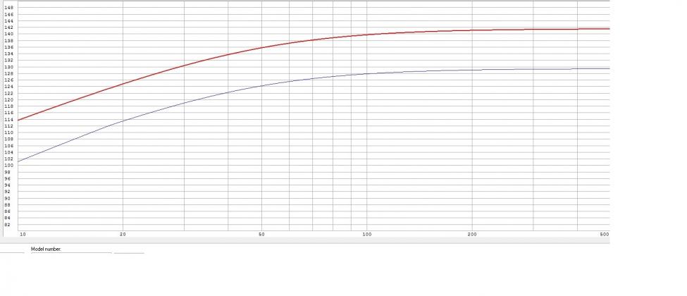

    Lite å finne på, så legger ut en sammenligning på kapasitet på nåværende basstårn og det kommende systemet.
    8x12_TOM
    Jammen godt du har murhus:)
    Ja det er vel det:). Rundt 12-13db ekstra over hele område bør vel holde for selv den mest bassgale. Ble litt mer overkill enn det jeg regnet med, men da er jeg vel ferdig en gang for alle.
