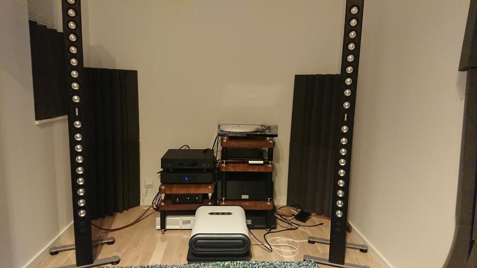

    åsmund_teodor
    18.02.2015
    292
    93
    Sånn står dem nå. Sitter fortsatt med kun en sub, så ikke så greit å finne ut hvordan det blir til slutt. Må dele høyere enn jeg egentlig ønsker for å unngå noen dipper. Det er vl ikke til å unngå... Har kjøpt tykke gardiner jeg tenker å henge langs veggene. Mulig det er bedre å få inn en akustiker for veiledning om den beste løsningen.
    Hovedutfordringen nå er å få subben på plass i tidsdomenet. Mulig jeg ikke kommer unna å bruke Devialeten. Med digitalt ut fra Linn, Devialet om forforsterker og Doxa som effekt låter der mer organisk enn Devalet som pre/effekt. Vanskelig, det her!
    Uansett gøy med Gracili i hus, så får jeg drømme om leilighet med bedre lytterom en gang i fremtiden.

    Det set spennende ut! Hva er avstanden fra fronten av Adyton til frontvegg? - det kan muligens være årsak til dippen

    Jeg deler nå mine Imagic 2.0 på 140hz. Tidligere har jeg også endt opp med 120-140hz. Gitt at det er mindre elementer i Gracili så er det ikke utenkelig at man bør sikte mot 170-220hz. Da blir det kanskje vanskelig med en tradisjonell sub.

    Det er en god tommelfingerregel å dele minst en halv- og helst en oktav over systemets resonansfrekvens. Da får man mindre fasedreining og mindre membranvandring. Dermed er det bedre å optimalisere bassystemet ut fra at det er fleksibelt nok til å brukes et stykke opp i frekvens. Det er fullt mulig å lage gode løsninger i bunn som kan brukes opp til «flere hundre» hz.
    Jeg bør altså bruke Devialets muligheter til hi- og lowpass?
    Jeg ville gjort det (uten at jeg kjenner Devialet) og så ville jeg bygget et par med subber -men det er nå meg da:cool:

    Dynaudio’s pro 18S subwoofere er listet +/- 3dB 16 - 230Hz og har to stk 9” back to back, pro modellene er også vesentlig rimeligere enn consumer modellene mens de teknisk ser identiske ut.
    Tror kanskje disse har relativt lette membraner som bør kunne ”følge” gracili

    Jeg hadde en lengre og informativ samtale med GeirF under vårlarm på OHC. Jeg benyttet anledningen til å finne ut av noen av mytene som florerer her (og andre steder på nettet) om sub, deling, DSP mv.
    1. Han anbefaler å koble subbene til utgangene på effektforsterker uten noe ekstra krimskrams.
    2. Ikke dele høyere på subbene enn der høyttalerne naturlig ruller av og helst noe lavere (der avrullingen er ca -3db).
    3. Adyton spiller utmerket ned til der de normalt ruller av og trenger ikke noe hjelp i form av ekstra deling. Derfor har han tatt bort low-cut filteret i Signature-oppgraderingen. Less is More.
