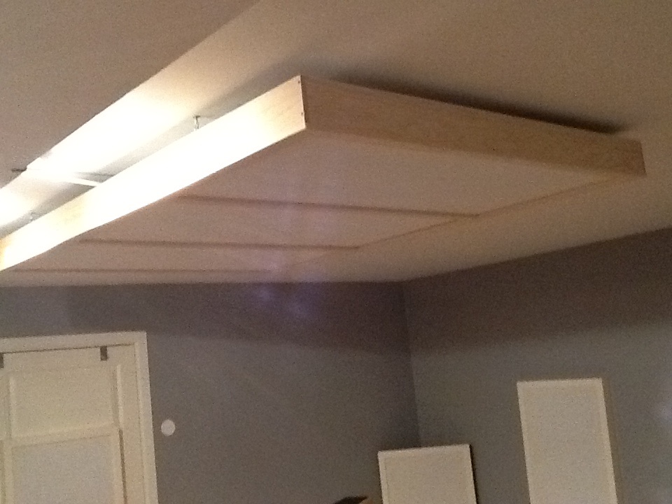

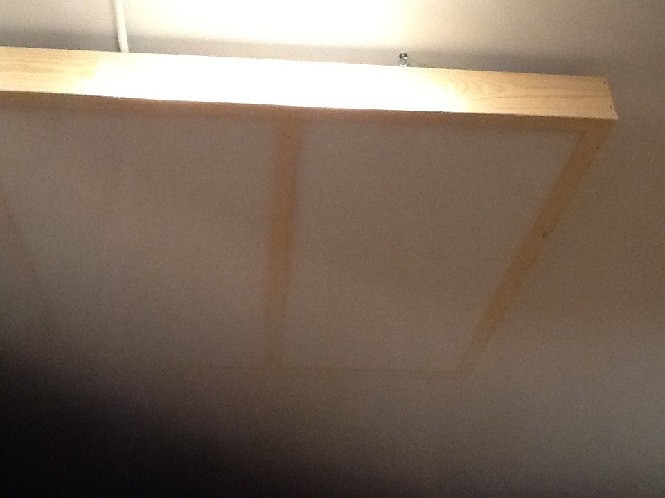

    Nå har jeg føtt satt opp demping i første ref i taket også.
    det hjalp en god del.
    120x180 cm 50 mm med Rockwool og minst like mye luft på baksiden.
    men hvor blir det av teppe mitt? Venter meg syk nå.
    Steinar.

    Snekre sammen den i taket i går, maling får jeg ta til sommeren.
    Steinar.

    Blir ikke mye bra bilde med iPad ser jeg:(
    er det noe man kan gjøre for att dette skal bli bedre.
    Et svar er jo å hente kamera istede, men nå sitter jeg her med vondt i kneet.
    Da gidder jeg ikke å gå opp å hente det.
    Steinar.
