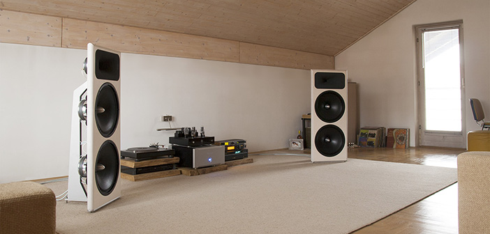

    Vel, da har jeg brukt dagen i dag på å leke meg hos osten. Meget produktiv og artig dag. Målet med dagen var å få integrert inn de 2 motfase subtårnene slik at frekvensrespons i bassen ble bedre uten å forverre vannfallet og helst forbedre det.
    Vi startet egentlig helt fra scratch i dag med å justere plassering av basstårnene for å få de litt bedre i timing med linjene.
    Vi har også slitt litt med at det var et ganske hardt romrelatert søkk i mellombassen rundt 100-150hz som gjorde at noe av smekket i dette området ble litt dårligere enn det kunne være.
    Her er utganspunktet vi hadde til å begynne med, her er begge basstårn bak og hele frontsystemet koblet inn slik det sto, ingen EQ eller justeringer er foretatt siden sist med unntak av at det siste basstårnet bak har blitt innkoblet.
    Her ser vi at vi måtte starte fra scratch, så vi koblet fra basstårnene bak og flyttet subtårnene foran så de kom flukt med mellomtone linjene for å ha et greit utgangspunkt.
    Slik ble det seende ut når vi koblet vekk tårnene bak.
    Dette ved delefrekvensen var et problem som ga hodekløe og her måtte det tenkes litt ut av boksen for å finne en løsning. Det som endte opp med å være løsningen var faktisk å la linjene og tårnene overlappe i området 100-150hz. Før så delte vi både basstårnene og linjene på 150hz, noe som har gitt bra lyd fra før, men følte at her var det noe å hente. Etter å ha studert målingene av mellomtonene og subbene separat så vi det at det romrelaterte problemet i stor grad kom fra subbene og gjorde at subbene fikk en rar avrulling når det skulle deles i forhold til linjene som man ser her:
    Løsningen ble at vi nå kjører Linjene ned til 100hz, men samtidig så deler vi fortsatt subtårnene foran på 150hz. Dette ga bra effekt på problemområdet og endte opp med å være utgangspunktet vi ville bruke til å gå ut ifra når vi skulle justere inn basstårnene bak.
    sub + mellomtone flukt ukorrigert deling 100 på mellomtone og 150 på suib 24db oct.jpg
    Så begynte jobben med å integrere basstårnene bak. Vi startet med å justere timing og delefrekvenser på det venstre tårnet bak for å å totalresponsen mot frontsystemet til å bli så bra som mulig. Dette er slik det endte opp: Delefrekvensen på tårnet endte opp på 50hz med 24db/oct avrulling.
    Så begynte vi jobben med å integrere det andre basstårnet på høyre side bak. Delefrekvens på dette tårnet endte også opp på 50hz med 24db/oct, og er meget fornøyd med resultatet vi klarte å oppnå med disse for å løse den kjempedippen vi hadde på 30hz.
    Så var det på tide å skru litt EQ på dette.
    Vi endte opp med 4 EQ punkter på systemet som finish på det hele. Det låt meget bra uten EQ også, men synes at vi klarte å forbedre det ytterligere enda litt med disse punktene.
    Så var det justering av tonalbalanse. Det blir ofte litt tynt med helt flat respons, og dette er noe som varierer fra sted til sted og rigg til rigg, så her blir det mye testing av ulike konfigureringer og antagelig noe som man må eksperimentere videre med senere. Vi endte opp med en lowshelf som øker sakte fra 200-30hz med ca 5db jevnt opp igjennom. Dette synes vi låt veldig bra og bestemte oss for å beholde dette.
    Her er sluttresultatene vi endte opp med i furtebua.
    Hele systemet med begge tårn innjustert, 4 eqpunkter lagt på og low shelf for tonal justering.jpg
    Hele systemet med begge tårn innjustert, 4 eqpunkter lagt på og low shelf for tonal justering .jpg
    Til slutt for gøy så tenkte jeg det kunne være interessant å se hvordan bassresponsen var i setene ved siden av sweetspot og ikke bare på egoplassen.
    Godt fornøyd med resultatet fra 100hz og ned her og viser at disse "justerings" basstårnene bak virkelig har noe for seg, også når det kommer til god respons over et større område. Ikke overraskende så blir det selvfølgelig verre oppover i frekvens, men det er jo å forvente når man setter opp stereo til å passe ett sted.
    Alt i alt en meget produktiv dag. Nå sitter vi bare å gliser og hører på musikk utover kvelden. :)
