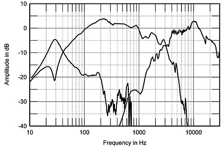

    Hei igjen Håkon,
    Stemmer det at du har Audio Note AN-E SPe HE?
    Har den en liten bassrefleksport på baksiden?
    Stereophile testet og målte på søstermodellen AN-E Lexus Signature. Her ser man at porten er tunet veldig lavt, på 29Hz. Det er midt i subwooferens arbeidsområde. Antar at dine høyttalere har lignende tuning.
    Da ville jeg prøvd å tette porten med en skumgummipropp, ragsokk e.l.
    Det vil trolig resultere i en bedre overgang/integrering med subwooferen din.

    Hei igjen Håkon,
    Vis vedlegget 1012451
    Jo, så vidt jeg vet er også AN-E SPe-HE tunet rett under 30 Hz. Men den ruller ganske bestemt av en del tidligere når jeg flytter den ut fra hjørnet. Så jeg kommer ikke til å tette porten, egentlig. Jeg faser suben inn relativt lavt i frekvens, og den fletter ganske uproblematisk slik rommet, suben og høyttalerne kommuniserer i dag.

    På hytta har jeg et par DALI Oberon 5 (2-veis med bassrefleks på baksiden). Kombinert med en (moderat) SVS 3000 Micro sub.
    Koblet opp på samme måte som hos deg.
    Integrasjonen ble merkbart bedre med ragsokk. Mindre resonant dypbass. Det gjorde at jeg kunne øke nivået litt på sub'en.
    Totalt sett vellykket. Kostnad kr 0,-. Eksperimentet tar en halvtime.
    Ok, Ok, jeg skal gjøre forsøket i helga! :D

    Hvis du ikke kjører noe korrigering/filtrering på hovedhøyttalerne så må du ha tunga rett i munnen. Latency blir fort en fiende. Arendal Sound ligger på rundt 8ms, SVS på rundt 5ms osv. Da blir det kronglete å få det riktig, med mindre du kan plassere subben mye nærmere lytteposisjon. Det finnes en del subber med lav latency, som f,eks REL og Rythmik (og sikkert mange andre) som bør vurderes.
    En ting til å tenke på er steilheten på lavpassfilteret til subben om du skal bruke den mot høyttalere som får spille "fritt" nedover i frekvens. Plugger du bassrefleksporten i høyttalerne dine så bør subben deles med 12dB pr oktav, hvis ikke bør den deles 24dB pr oktav. Og påse at subben kan deles så lavt som høyttalerne går, mange subber kan ikke deles lavere enn 40Hz og da er det dumt om høyttalerne har full output ned til 30Hz.
