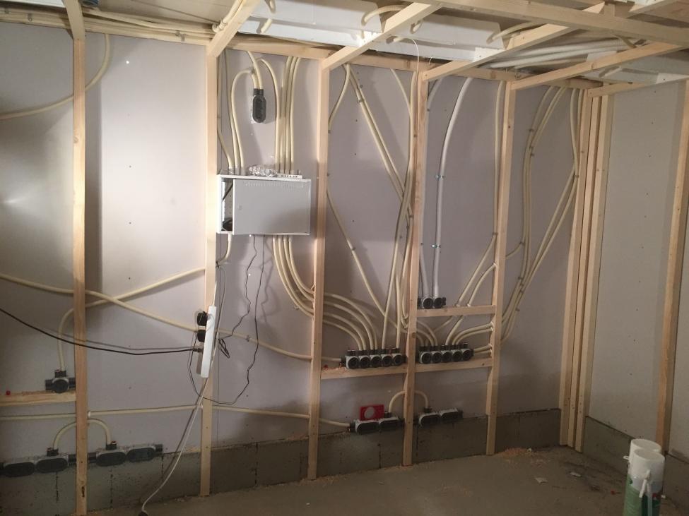

    Er nå ferdig med alt av rør til lyd, bilde og data. Har passert 200m K20 rør + noen meter 32mm til hdmi
    Nå gjenstår kun sterkstrøm, lys & busstyring....

    Nå er jeg offisielt ferdig med å trekke rør!
    Neste på agenda er nå :

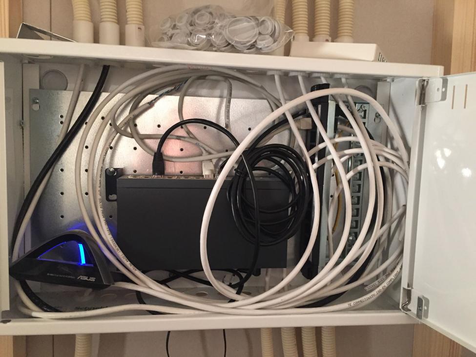

    - lokke hull til alle rør i skapet og montere skapmuffer. Idiotisk at jeg ikke lagde flere hull når jeg gjorde dette sist - litt enklere å komme til med lokkeverktøy tidligere...
    - Trekke om datakabel fra huset som nå går rett i sikringskapet til ny dataskap
    - gå over alt, ta masse bilder med mål.
    Trenger noen tips på veien videre når det over er gjordt

    Fått gjort litt småtteri i helgen, har trukket om data kablene og koblet opp provisorisk i nytt dataskap. Innstallerte også ett trådløst aksesspunkt, så nå kan jeg få i gang squeezeboxen og musikk te arbe. Alle rørene er også fått skapmuffer & lagt inn i sikringsskap. Tror jeg kommer til å trekke endel, hvertfall alt av lange strekk før jeg platelegger for mye. Lettere å se om jeg har glemt noe da, samt hvis rørene er dårlig lagt er det ikke for sent å redde situasjonen :)
    Når det kommer til projektor feste så har jeg nok kommet til konklusjonen at jeg kan plassere den på toppen av platehylla. Sparer meg for litt jobb, og ser nok også bedre ut.

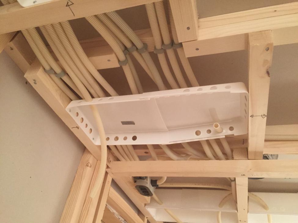

    Tror nok også jeg kommer til å legge ett ekstra rør til midten av taket, slik at jeg har mulighet senere for stjernehimmel, RGB belysning eller lignende.
    Har også slått fra meg tanken om innfelte høytallere i taket, blir mye lettere å montere noen gode høytallere senere i steden.
    Skal forhøre meg litt på pris på ubehandelt mdf for veggene, lest meg opp til at det lønner seg å grunne uansett og da er det liten vits å kjøpe ferdig malt.

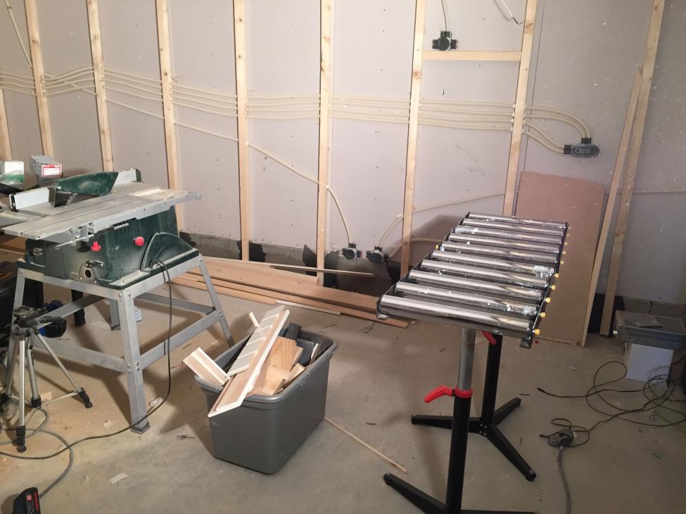

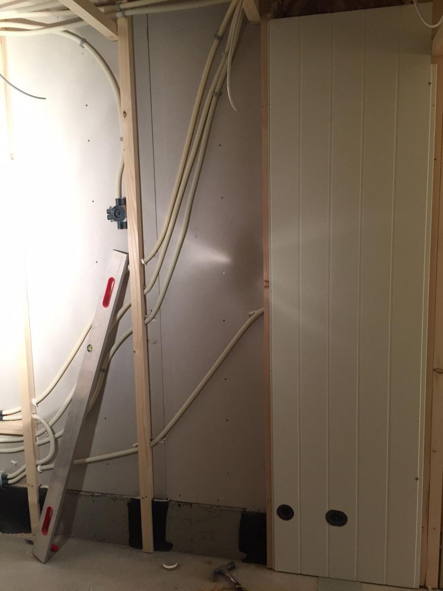

    Frontvegg:
    Her er bakveggen, skimter såvidt arbeidsanlegget mitt også :)
    Blir noen rør...

    Jeg er også elektriker så jeg kjenner meg godt igjen, det blir fort masse rør :rolleyes:

    Har trukket datakablene ferdig idag, og såvidt begynt på HT kablene. Tror jeg må hente mer rørfester på mandag, er litt lange strekk mellomfestene merker jeg - men har gått bra så langt
    Slenger ut ett bilde for å ha bevis på at noe skjer

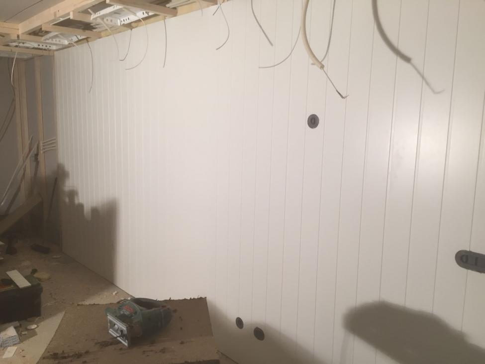

    Da har jeg bært inn 40 mdf plater inn i kinoen, så nå syns det snart at jeg gjør noe igjen :)
    satser på å begynne til uka. Ryddedag og siste rest med skjultanlegg i morgen.

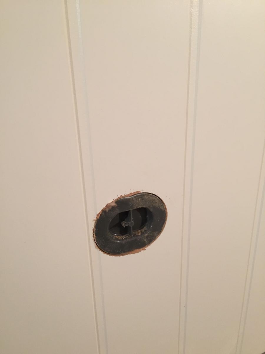

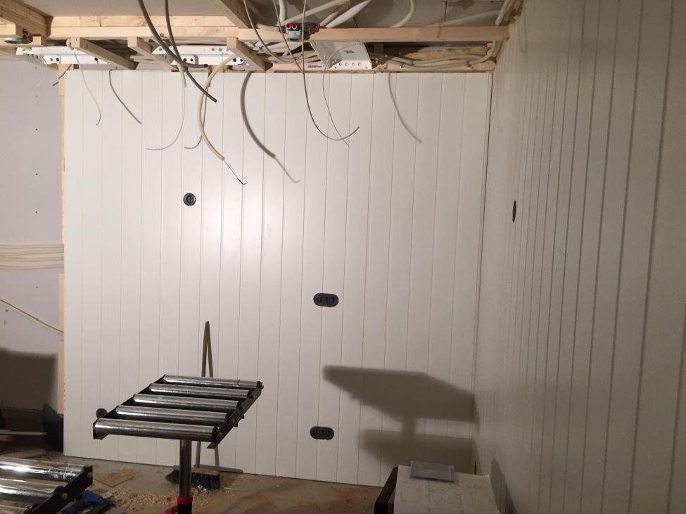

    Da har jeg hvertfall fått slengt opp tre plater - i dette tempo er jeg kanskje ferdig til neste solformørkelse ;)
    Var litt rusten på hulltaking, men gikk greit.
    Fått lånt meg ett par rullebord slik at jeg får kappet platene uten problem. De er ca 75mm for høye, så alt må kappes.

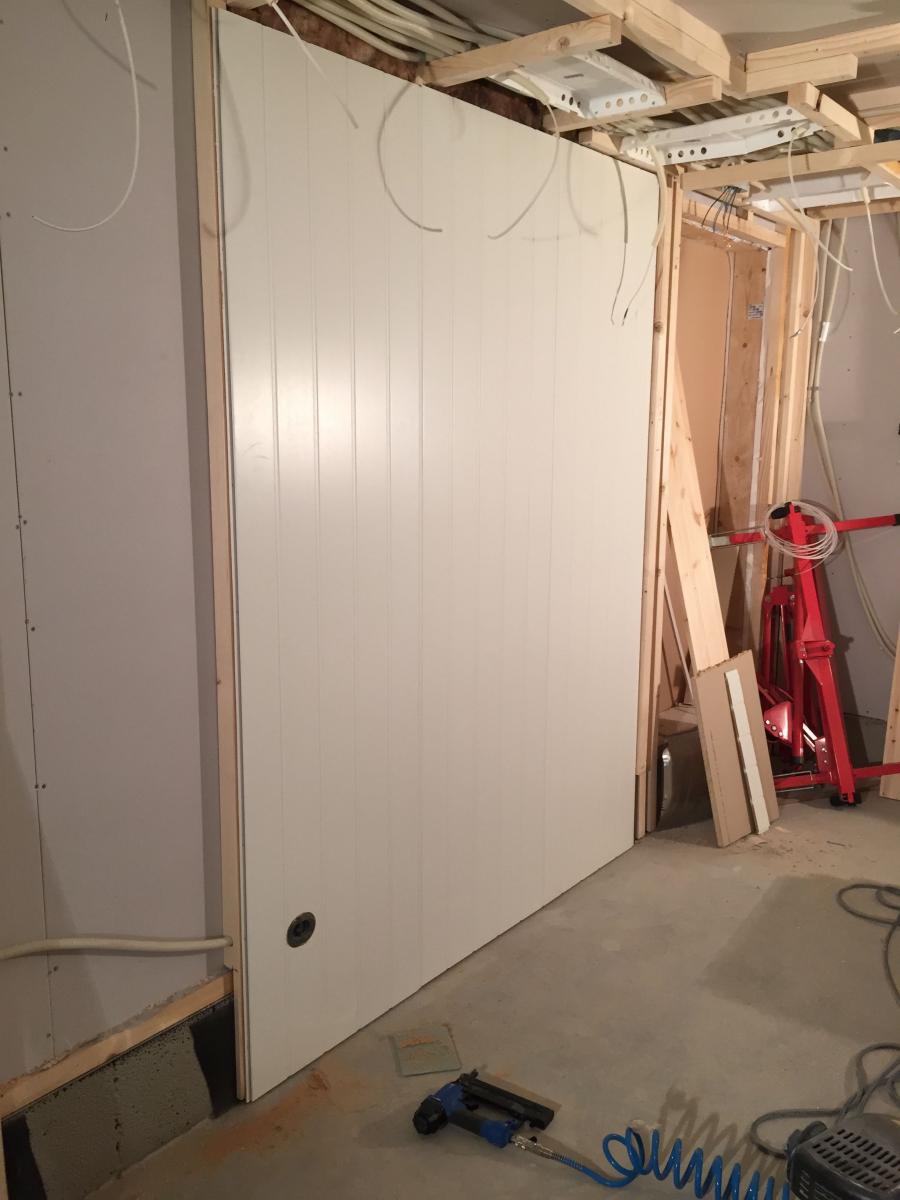

    Ferdig med veggen frem til døråpning nå, hvor det det mangler litt stenderverk enda. Satser på å handle inn det manglende i påsken.
    Festet første plate på neste vegg også, bare for å ha begynt. Nå derimot blir det en liten tur i skogen i snøværet (!) før man skal se United slå Liverpool - håper at neste sesongsoppgjør kan beskues på storskjerm ;)

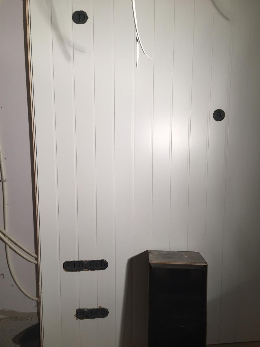

    Har ikke blitt flere enn tre plater til sålangt, men den siste var den først "mandomsprøva" sålangt, med 8 hull - gikk helt greit, men senterborret knakk på det nederste hullet så ble litt stygt. Skal jo uansett male & den aktuelle plata kommer inne i platehylla så jeg lar det passere.

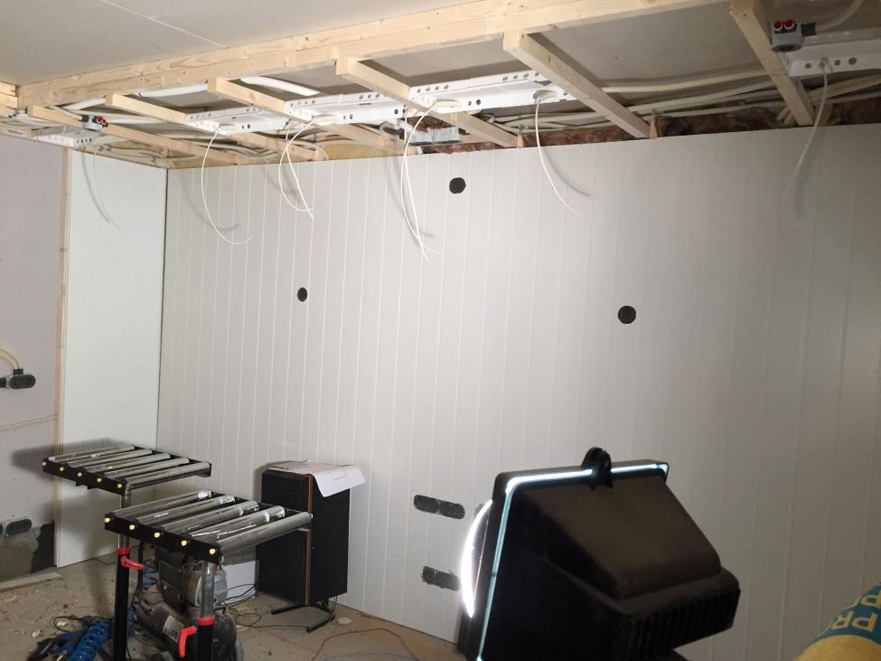

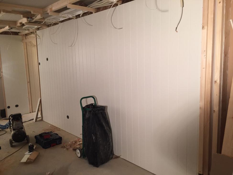

    Bakvegg ferdig.
    Fortsetter plutselig :)
    Så sant jeg er ferdig med veggplatene om en uke er jeg fornøyd. Skal en liten tur på bauhaus på onsdag, skal sjekke ut priser på slette mdf plater til å ha i taket, men handler ikke noe da. Får kikke litt på teppefliser til gulv også :)

    da fikk jeg tatt noen få plater til. Nå gjenstår 4,5 plater uten hulltaking så er selve kinoen ferdig. DA er det bare tekniskrom med ett par millioner hull...

    Da er kinoveggen ferdig, og jeg kan begynne på teknisk rom ikveld.
