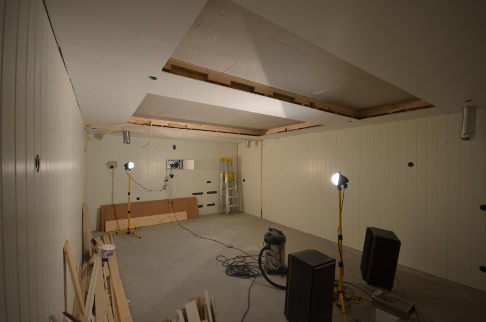

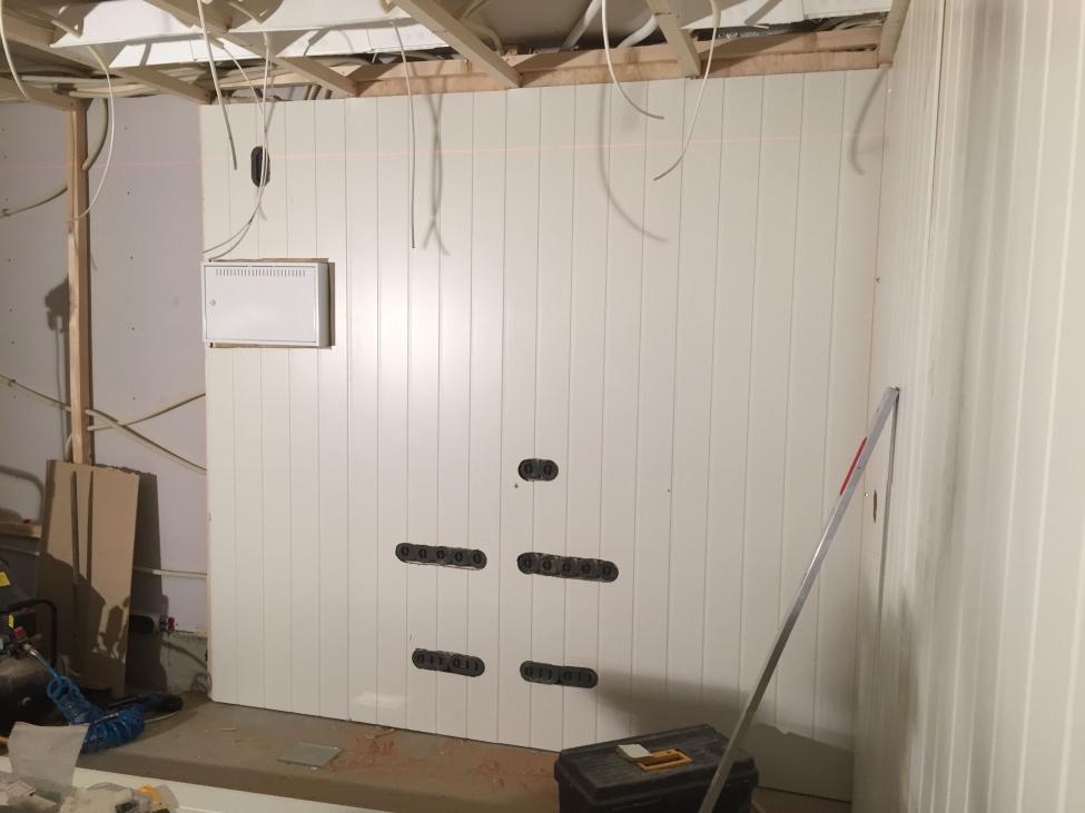

    Da har jeg kommet litt lenger, gjenstår å splitte to plater, en i hvert hjørne mot lerretveggen i tillegg skal det på høyre siden av bildet komme en dør inn i selve garasjen - men siden jeg ikke har kjøpt noen dør venter jeg med å skjære hull.
    Har ikke handlet stenderverk i dag for det manglende til døra mot gang, så de to platene som mangler der får jeg ikke gjordt før etter påske. Er riktignok fornøyd med innsatsen da jeg nådde målet i påsken.
    Splitter nok de to siste platene i morgen samt begynner å rydde litt (igjen).

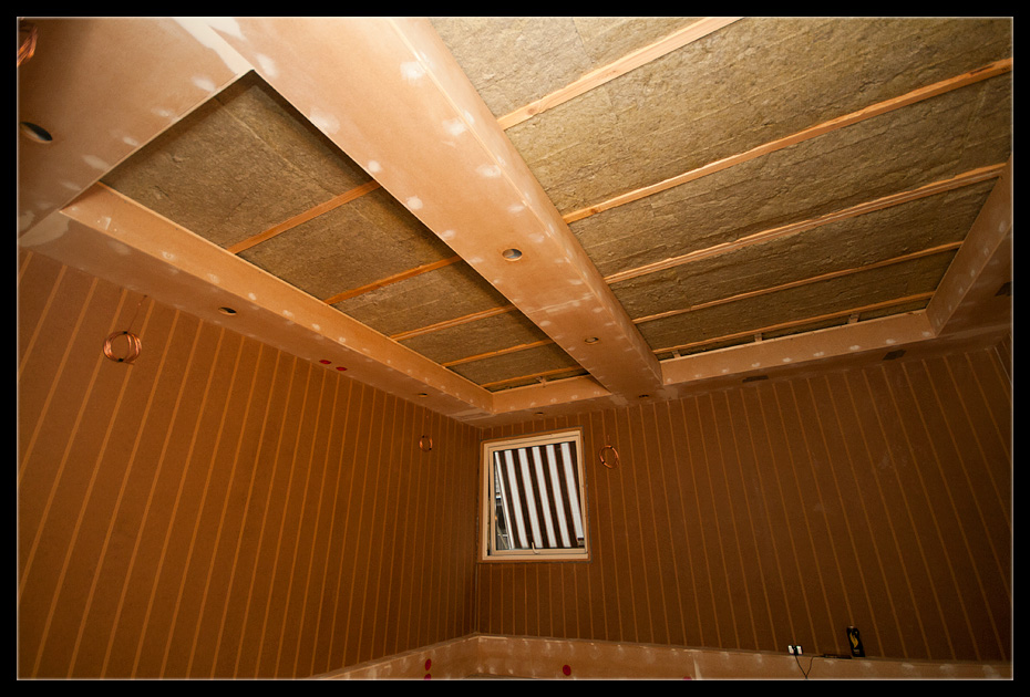

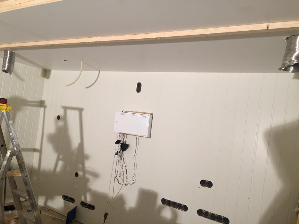

    Har ryddet litt de siste dagene, samt handlet litt stenderverk for døråpningene - håper å få gjordt litt til helgen igjen.
    MEN - disse kassene i taket, istedenfor å bruke MDF plater slik som sagnomspunte @kenti - disse sponplatene gjør kanskje samme nytte, kanskje til og med bedre? Skal males svart.
    SPONPL WALLS2PAINT 12X620X2390 - Carlsen Fritzøe Handel AS
    Noen synspunkter?

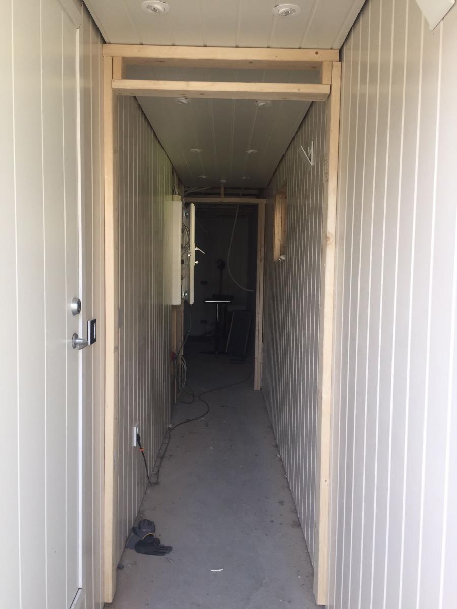

    Ellers fikk jeg klar gjordt døråpningnene i kinoen i dag.

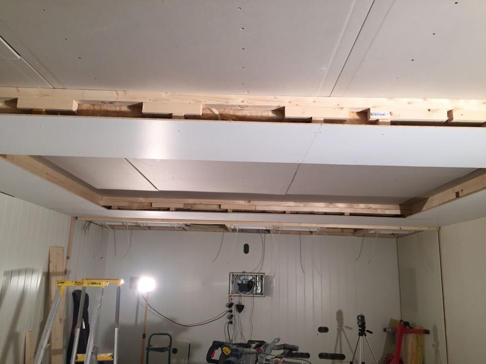

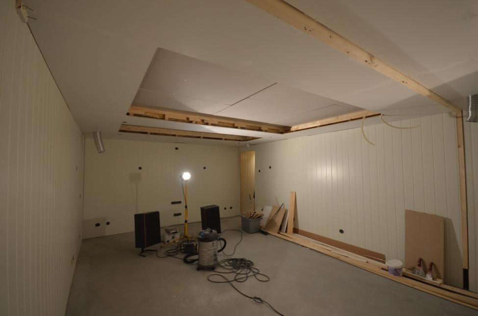

    Da har vi etter to kvelder fått gjordt litt i kinoen. Gjenstår tekniskrom, men to av de 17 platene jeg fikk var feilvare.
    Blir nok litt sparkling for å si det slik, men alt i alt er jeg fornøyd.
    Neste på planen nå er hulltaking til spotter. Går nok ett par uker før jeg begynner på platene i tekniskrom.

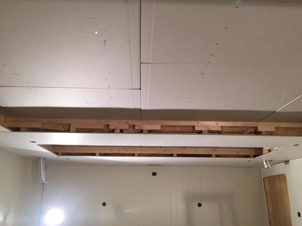

    Skjer ikke mye her om dagen desverre, men har i hvertfall fått hentet de to siste platene for taket, samt handlet litt sparkel. Rekker nok ikke å gjøre noe spesielt neste uke, men forhåpentligvis kan jeg gjøre taket ferdig uken etter det. Gjenstår fortsatt masse jobb, male, gulv, elektrisk, baffelvegg +++ så tror nok målet om å bli ferdig til sommeren er litt optimistisk - ny ferdig dato er til jul ;)
    Tror muligens jeg går vekk fra teppefliser på gulvet slik som originalt var tenkt, og heller går for laminat av rent praktiske hensyn mtp vasking osv. Blir muligens litt "friskere" luft også med ett slikt gulv. Heldekkende teppe er kanskje ikke det beste lydmessig heller, etter hva jeg har lest.

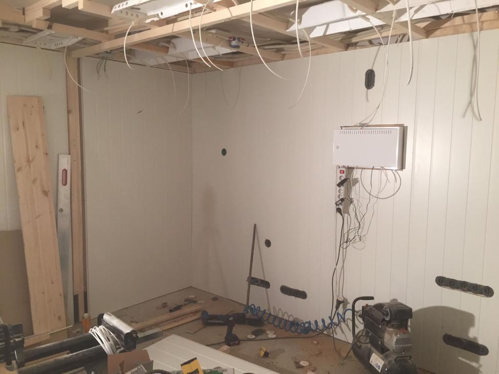

    Går sakter her, er inne i en periode med altfor mye å gjøre på jobben, så da har det ikke fristet altfor mye å brette opp ermene i kinoen - men i dag har jeg fått sparklet ferdig første strøk i taket. Jeg har også gjordt avtale om hjelp til å montere takplater i tekniskrom på torsdag, så da satser jeg på å få sparklet alt ferdig iløpet av neste uke. Har også tenkt til å kjøpe maling for taket til fredagen, så da kommer det bilder igjen når første strøk maling er oppe. Ikke fullt så spennende med sparklebilder.

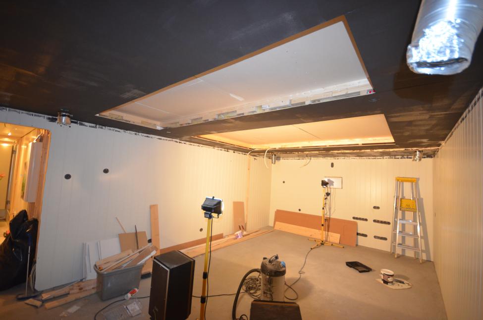

    Da har tekniskrom fått tak :)
    Imorgen blir det sjauing så håper jeg får begynt å male i helgen !

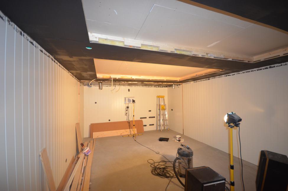

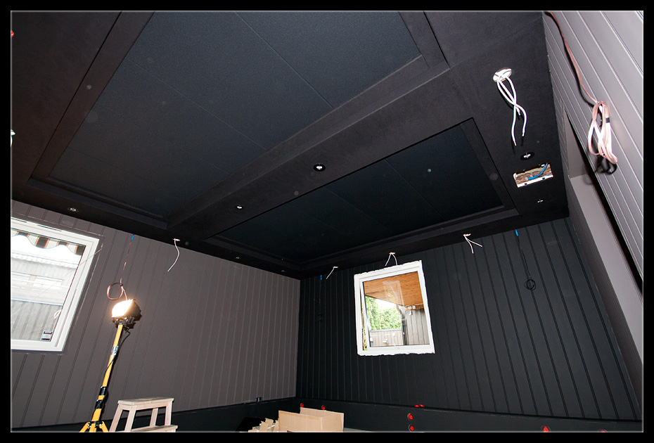

    Da har nesten hele taket fått ett strøk nummer to i dag :)
    Driver å tenker videre på taket, jeg tenkte å ha "skyline" diffusorere i den første lomma i taket, og eventuelt i den andre også. Men ville dere heller anbefale å ha demping i en av de?
    Sofaen blir plassert under grensen til den bakerste lomma ca, mens høyttalere kommer hvor malingspannet står ca. Vanskelig å gjøre seg opp en mening utifra bildene kanskje, skal prøve å lage en tegning med mål de nærmeste dagene.
