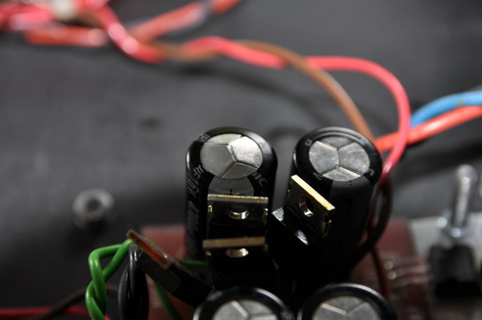

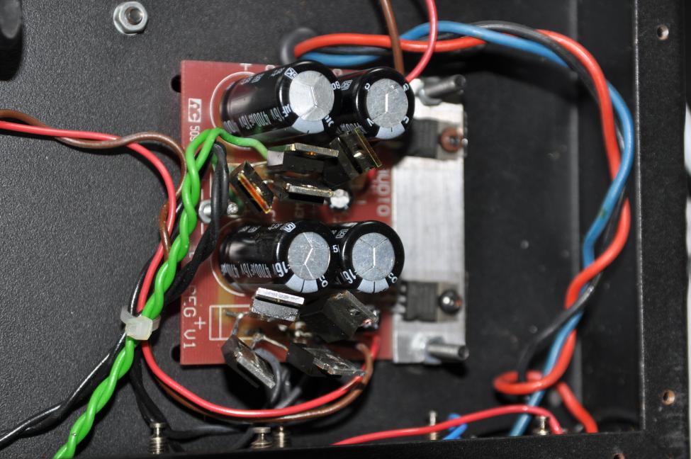

    Bytte kondensator på filament reg. kort, AN Kit Three
    Hadde en periode during i ene monoblokken ved påslag, en slags "svooosj", som nå er blitt konstant når den er påslått. Etter innvendig inspeksjon håper og tror jeg at synderen er funnet. Den ene av de fire kondensatorene på filament. reg. kortet buler og ser ut til å ha tatt kvelden (se bilder).
    Spørsmålet mitt er derfor om jeg må bytte alle fire i begge monoblokkene, 8 totalt, eller om det er lite kritisk, og bare nødvendig å bytte den ødelagte.
    Er det noe poeng å gå for eksklusive varianter eller hva anbefaler AN folket?
    Jeg regner med at det er snakk om de 4 "4700uF 16v" som står under "Capacative components"?
    VB
    01.06.2009
    1.879
    1.601
    Hei! Kondensatorene blir sikkert varme siden de står så nærme likeretterne. Er det et gammelt kit så vil jeg absolutt anbefale at du skifter ut alle mens du først er i gang. Kjøp gode og holdbare kondensatorer som tåler rippelstrømmen gjennom dem. Fire stk 4700uF/16V er de det er snakk om ja. Om du kjøper noen som tåler mer volt så gjør det ingenting. Hva som gir best lyd vet jeg dessverre ikke, men kanskje du kan kikke på bilder av andre Audio Note 300B-forsterkere og se hva som står i filamentstrømforsyningene deres? Det er rimelig enkelt å identifisere kondensatorer. Bare legg ut bilder så er det hjelp å få her på sentralen.
