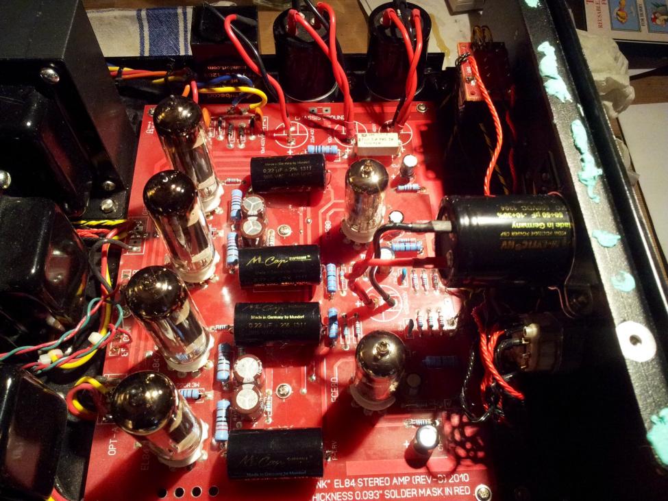

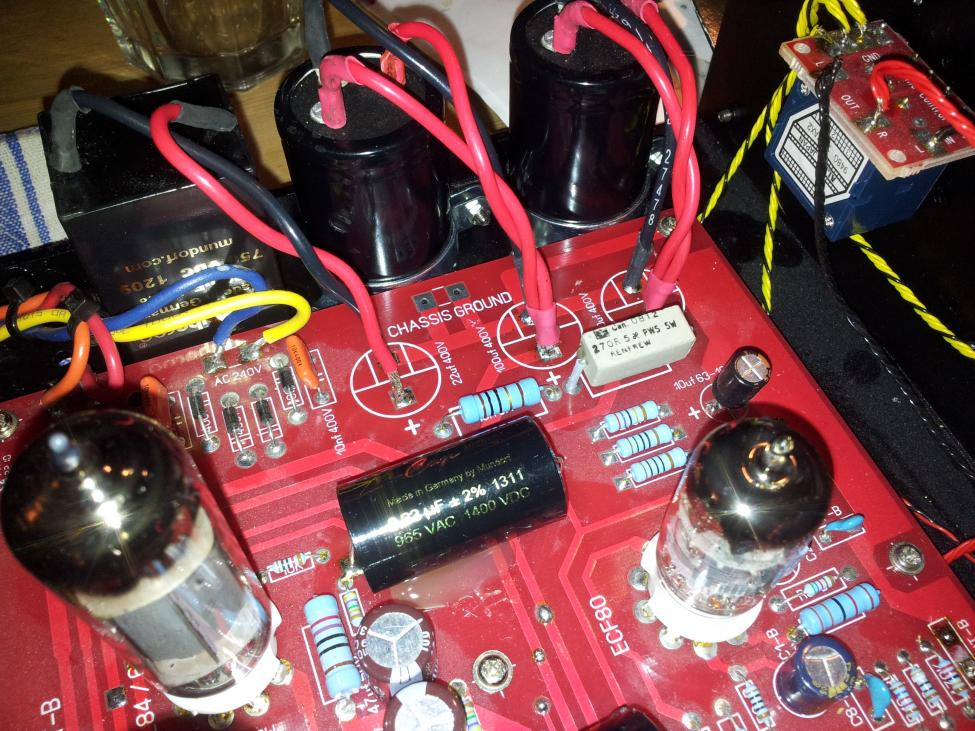

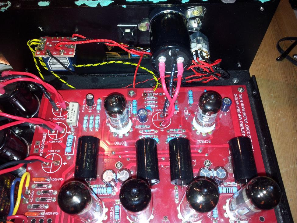

    Her er noen dårlige mobilbilder på hvordan L1 ble seende ut. Det ble ingen ulyder eller brum etter inngrepet. Men lyden er vel litt grå og kjedelig nå, men hører at det begynner å løsne. Ble jo gjort litt mye på en gang. Skal la den surre og gå på radio mens jeg er på jobb. Var jo litt moro å tilpasse og lodde, så dette ga mersmak :)

    Artige bilder. Ser ut til at du har gjort godt håndverk. Polypropylenkondensatorer i strømforsyninga gir vanligvis en renere og klarere lyd, men hvorvidt du hører det i ditt oppsett skal jeg ikke uttale meg om. Kanskje noen andre vet.

    Da regner jeg med at det er HV-lyttene som er Polypropylenkondensatorer?

    pent arbeid
    neste utfordring blir å ditche kretskortet og hardwire!:cool:
    Ser ut som du har gjort bra arbeid:)
    Nei,HV-lyttene er elektrolytter,og de er viktig at du ikke kobler feil med tanke på + og - .
    Tubecapene er polypropylenkondisene,polypropylen film,og de er det ikke så viktig hvilken vei du kobler.
    Her kan du lese en del om de forskjellige Mundorfene Mundorf capacitors homepage
    Forskjeler,ja det er det sikkert,men hva som er best det har ikke jeg noe godt svar på. Personlig synst jeg ofte at ting man gjør direkte i signalveien,eller der omkring ,er litt lettere å høre enn det man gjør i strømforsyningen. Men det er nok neppe alltid slik.
    Vil som alltid anbefale at folk prøver selv,det er kun du som kan si om DU syns det blir bedre.
    Og det er sikkert kjedelig å høre:) ,men viss man vil høre hva hver enkelt ting gjør så kan man ikke skifte mer enn en og en ting av gangen. Skifter man 2 ulike komponenter samtidig så har man lite peil på hvilken av de som trekker lyden i den ene eller andre retning.

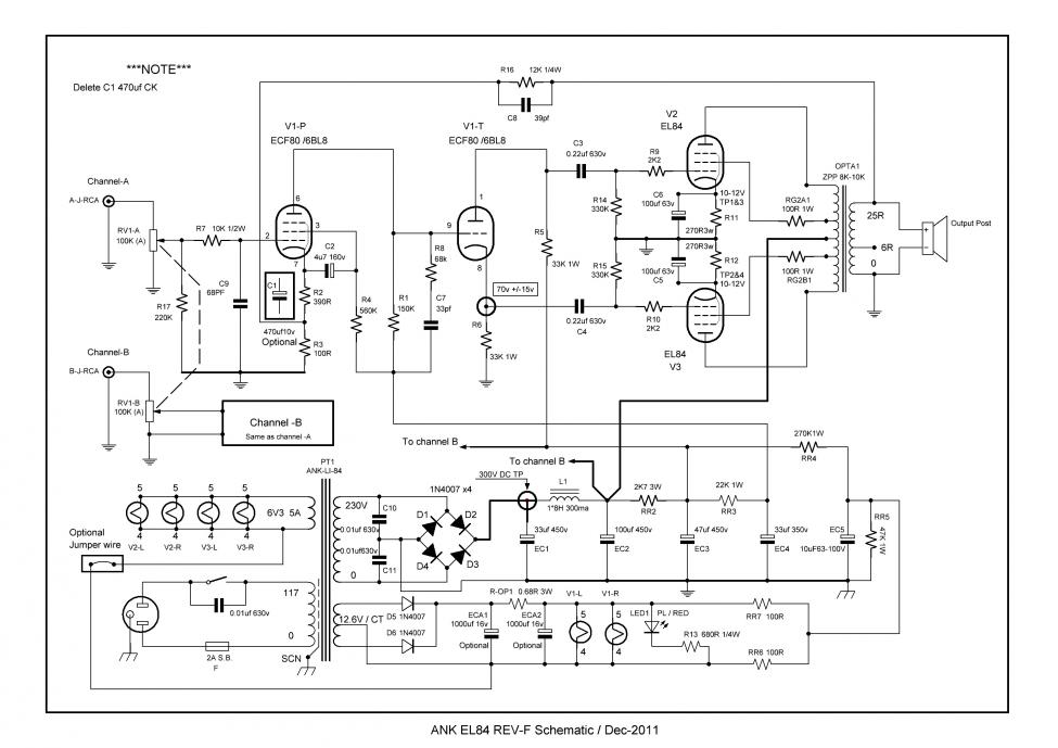

    ANK sendte meg denne. Men er den fullverdig? Syns det ser som det mangler noe.
    NB: dette skjemaet er ikke 100% lik min forsterker da de underveis har gjort små endringer.

    Skjemaet ditt viser kun en kanal viss det er det du tenker på at det virker å mangle noe.Men begge kanalene er helt like.
    Se på komponenter som står direkte i signalveien i første omgang.Volumpotmeter,R7 10k ohm,C3 og C4 som er de som kalles koblingskondensatorer 0.22uF ,R9 og R10 2,2k ohm. Og tilsvarende for andre kanalen. Der kan du gjør noen av de største lydforandringene. Kanskje også på katodeavkobling som de 47uF 50V som du nevnte.På skjema står det 100uF 63V på katodeavkobling til EL84 rørene?
    Jeg liker nok mye av det samme som du beskriver lydmessig.Liker at ting er kroppslig,men har hurtighet og punch,og liker ikke for fremtredende mellomtone og opp.Fascinerende nok på superinnspilllinger,men blir som regel slitsomt i lengden viss man slik som meg skal spille all musikk uavhengig av innspillingskvalitet.
    Se på for eksempel Allen Bradley i R7 og R9/R10 posisjon.Tror Hifi-collective har av de vintagemotstandene.De har ofte en deilig kroppslig gjengivelse,og som ofte gjør seg ekstra godt i kretser som dette med NFB,negativ feedback sløyfe.Den sløyfen ser du øverst på skjema,en sløyfe fra utgangen på utgangstrafo tilbake til start på katoden ECF80 via R15 og C8.
    Koblingskondisene C3 og C4 vil også kunne utgjøre bra forskjeler ved skifte.
