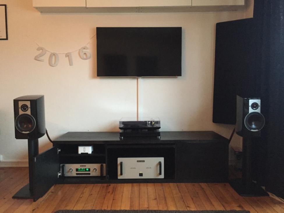

    hei igjen ARC venner:)
    Jeg har anskaffet meg et par arc produkter (vt 100 III og ls 26) som jeg er veldig fornøyd med:cool:
    Men det jeg egentlig lurer på er hvordan Ph 5 vil være sammen med rega p5? blir det overkill? (kan hende jeg burde spurt i en vinyl tråd men prøver her)
    håper på svar?
    legger ved et bilde for tråden skyld og(tatt med tlf så ja..)

    Overkill?? Ph-5 er en praktfull RIAA.

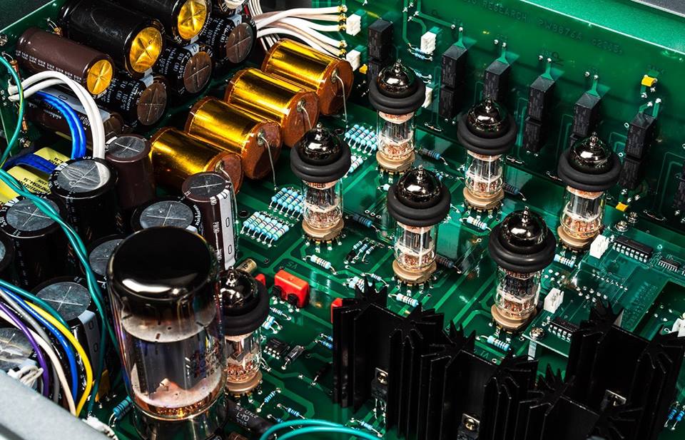

    Hei ARC venner. Vi trenger litt flere bilder av de fantastisk flotte nye ref produktene. Her Reference 6
