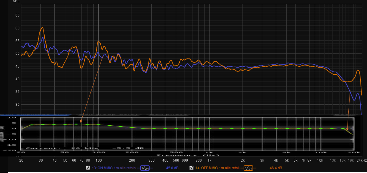

    Jeg er enig i at forskjellige oppsett og rom kan kreve forskjellige target kurver , men at noen foretrekke en helt flat kurve nekter jeg å tro.
    Legger ut kurver for mine fronter før og etter Dirac. På den ukorrigerte har jeg kun satt x-over på 80 , samt kjørt noen eq punkter med den innebygde DSp'en i subene. På den andre har Dirac gjort sitt , å jeg har lagt inn min egen foretrukne targetkurve. Jeg liker en alfri så liten partykul i 40-70hz området :)
    Å denne gangen fulgte jeg @TrompeteN sine råd om å ta målingene tettere. Jeg målte 5 posisjoner ca i "hodestørrelse" i lytteposisjon.
    Å ja jeg tror jeg må si meg enig i at det fungerer enda et hakk bedre.
    Først ukorrigert høyre og venstre , så etter Dirac .

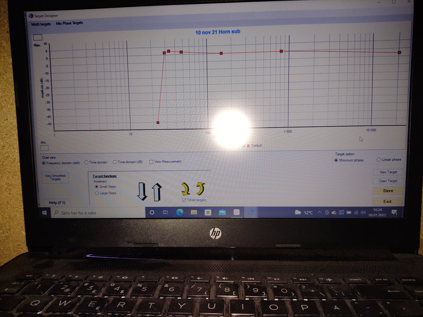

    Her er min target, synes den tenderer mot litt for mye bass på endel musikk, men grei nok middelvei. Prøvde en haug av tips fra BX og OMF, men ble liksom denne "vanlige" tilslutt. Det er ikke lett å se men tror den er rundt 5dB fall. Eg er 53 og hører ikke over 12kHz, er ikke hørselsskadet har vært hos bedriftslegen og de testet dette for noen år siden etter forespørsel.
    IMG_20220108_162413363.jpg ,

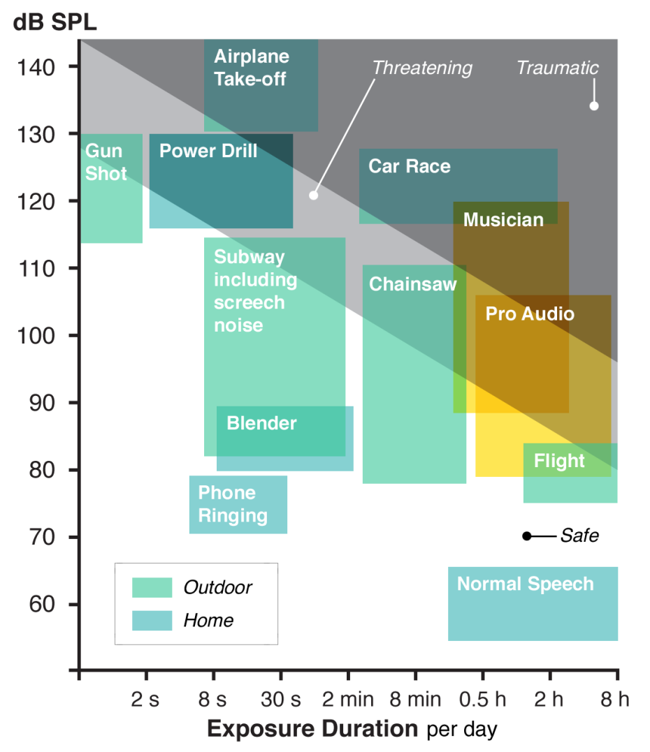

    Fletcher Munson kurven blir jo flatere jo høyere du spiller så mindre eq såbehov på 100dB enn 70dB
    Mastring skal skje på 75-80dB. Det legger lista omtrent der for finlyttingens del.
    80dB jevnt over tid er inidlertid skadelig, så finlytting er «slitsomt».
    😮😮😮 jeg vet ikke eg men hører jevnt over på 75-85dB, peakene er gjerne 92dB på lydtrykksmåleren sist eg sjekket.
    Det er en billig BilRema måler men men. Er 80dB hørselsskadelig???? Det visste eg ikke? Det er bare meg i huset som hører katten vil inn, og hvilken leietager som gikk inn hvilken dør, eller at en Nissan Patrol står på tomgang nede i skifte!!!! Jeg lever på lånt tid altså?
    Det er eksponering mot decibel over tid som skader. Kort eksponering er greit.
    Grå områder bør unngås.
    Profesjonelle og andre som lar seg eksponere bør tenke over sånt.

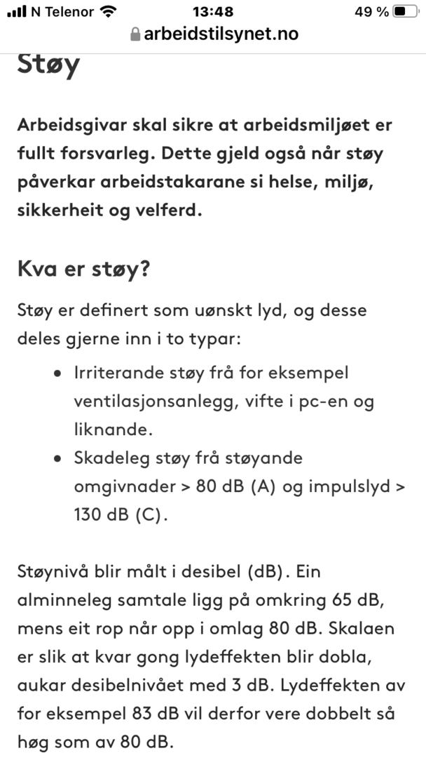

    Hvilken vekting legger du til grunn for den påstanden?
    Figuren viser at for hver økning med 3dB over 80 dB bør lyttesesjonens varighet halveres.
    Barn er mer sensitive, og da starter kurven 5-6 dB lavere.
    Folk er litt forskjellige, og noen er mer sensitive enn andre.
    Vekting A eller C?

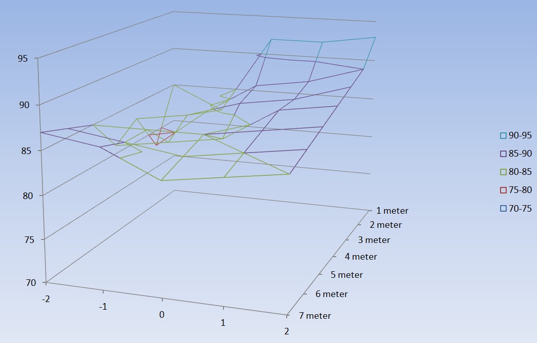

    En skisse som viser kartlegging av frekvensresponsen i et rom som måler 4 meter bredt og 7 meter dypt på 50 Hz med 1 sub
    Det er viktig å måle frekvens-steg mellom 20Hz til 120Hz i alle målepunkter både horisontalt og vertikalt.
    Samme prosedyre når sub 2 kobles til
    Samme prosedyre når sub 3 kobles til......osv
