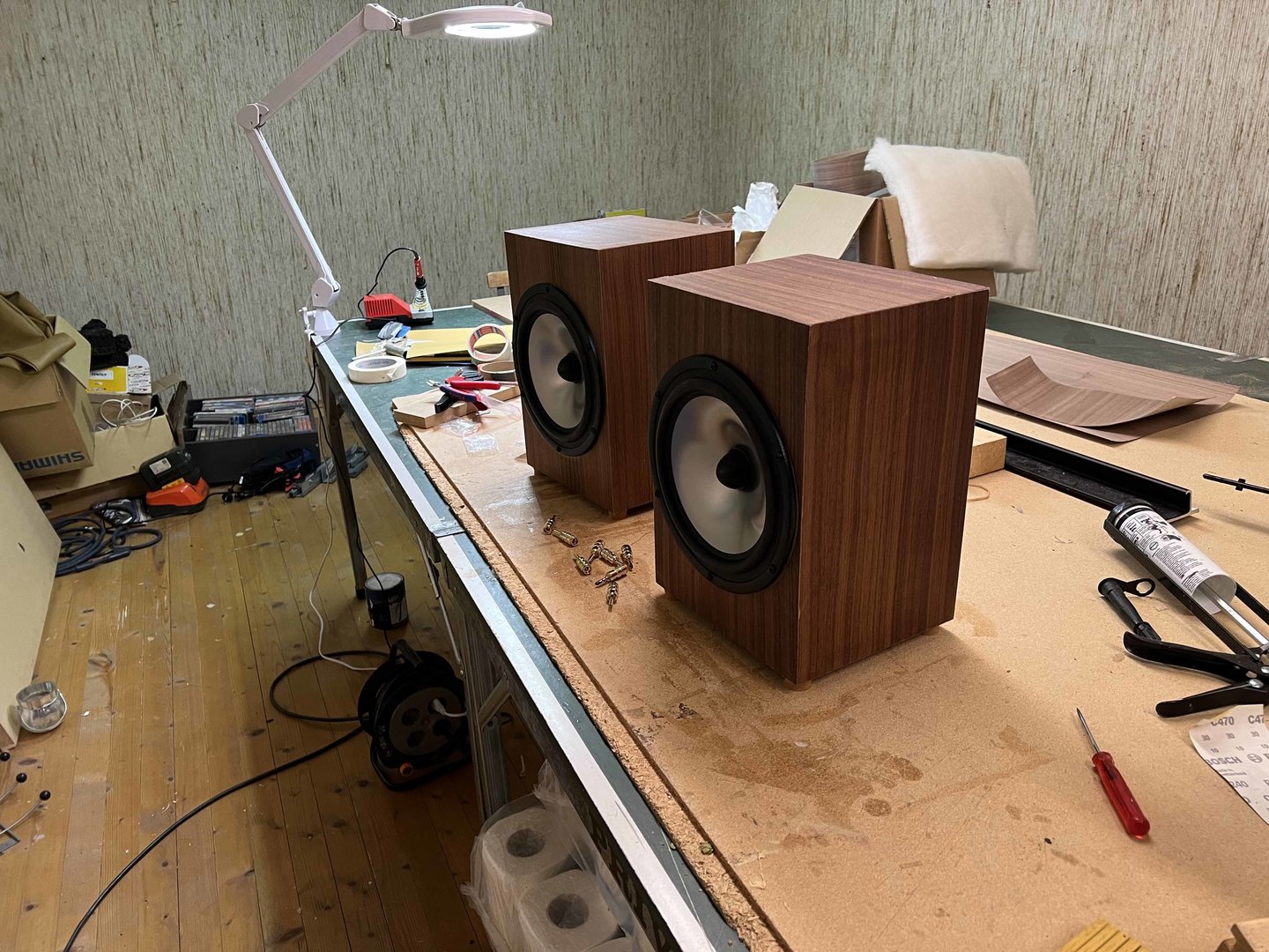

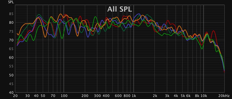

    Bygga ferdig en ny Seas 8" lukket som plasseres oppå den eksisterende, altså totalt 4 stk, plassert oppå hverandre parvis like bak hovedhøyttaler. Bassene spiller inn i veggen med 10 cm glipe mot frontvegg, og de er løpetidskorrigert med fronthøyttaler, delt på 250 hz med faselineært FIR filter. Systemet er derfor kardoid helt ned, ingen SBIR siden de også er plassert ved gulv.

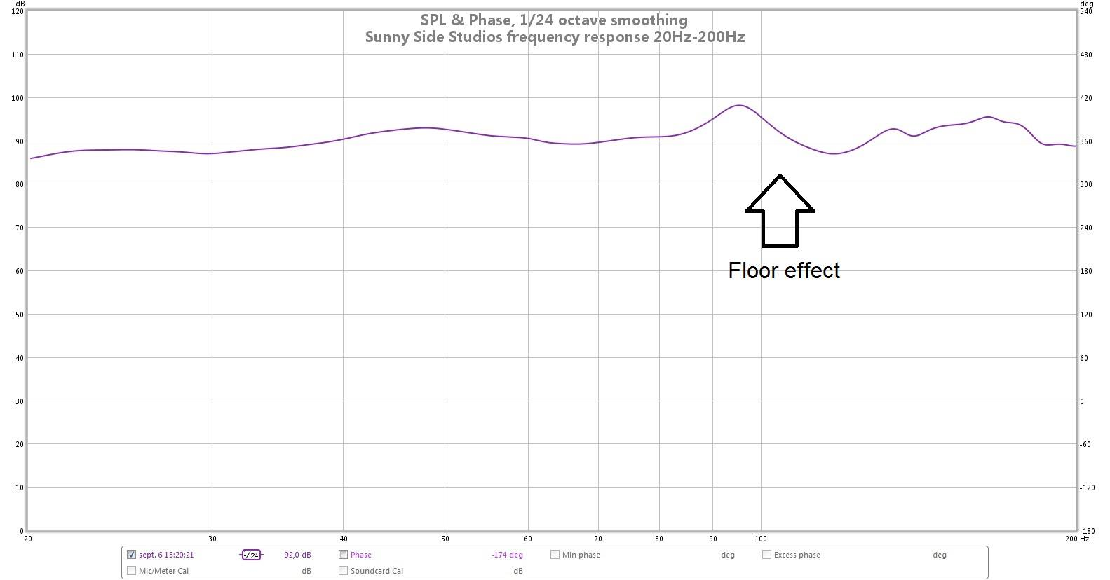

    Har tatt en drøss målinger fra ulike posisjoner i rommet (begge HT), utgangspunkt stol 4m fra HT, og så 1m til venstre, høyre, foran og bak. Bassen oppleves riktig når den ikke har noen kul i det hele tatt, altså flat.
    Vis vedlegget 779720 Vis vedlegget 779723

    Bilde? sier mer enn 1000 ord...takk :)
    Skjønner godt, systemet er aktivt DSP kontroll. Første bilde er fonthøyttaler, neste bilde er av bassene som stå like bak stativet til fronthøyttaler og spiller "feil vei" inn i veggen a-la Dutch & Dutch 8C. Musikksmak er elektrisk blues, jazz og pop (god natta:))

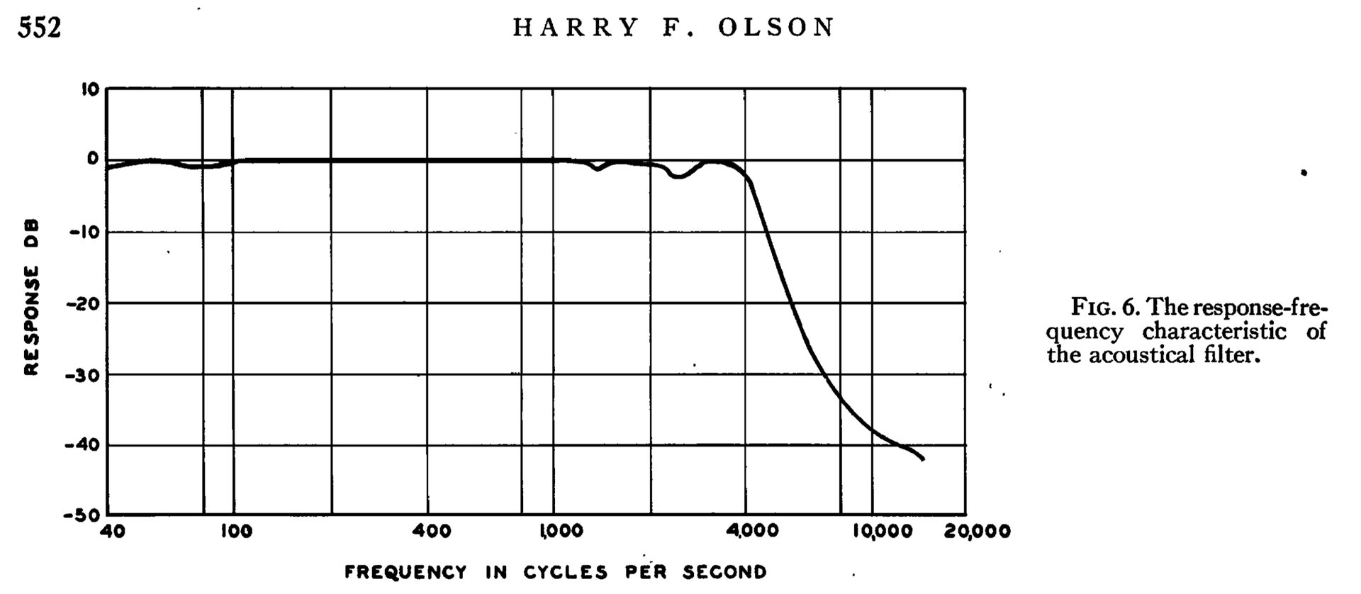

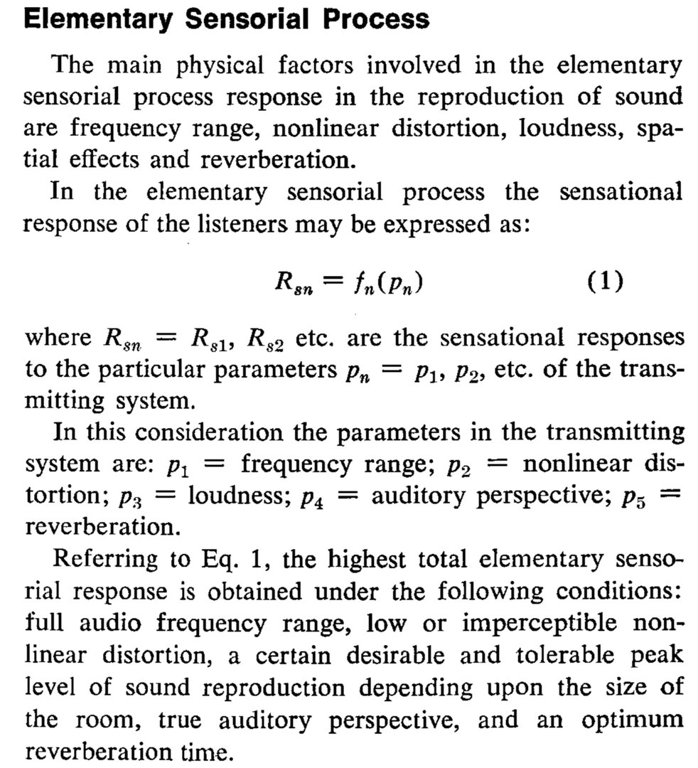

    I innlegg #597 siterte jeg Olsons krav til den elementære siden av reproduksjonen (den som ikke tar med følelser).
    Olson vektlegger frekvensrespons, ikke-lineær fordreining, SPL-kapasitet, det han kalte «auditory perspective» (direktelyd og lokaliseringen av denne) og refleksjoner.
    Tipper Linkwitz var enig i disse faktorene.

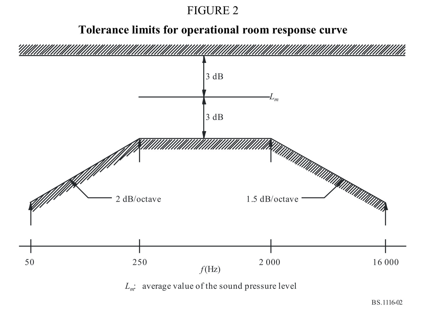

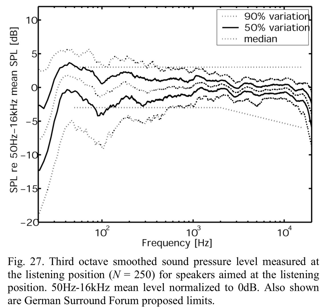

    Nå har du lagt frem flere kurver fra profesjonelt hold @svart-hvitt og jeg ser en tydelig rød tråd. For bortsett fra å mane til moderasjon har mange av dem, også hovedrolleinnhaveren Olson én mangel i sin forskning.
    For vi diskuterer her om en 20-20k respons, men hvilke av dine kurver viser det? Det eneste eksempelet du har trukket frem som viser en respons ned til 20Hz har et tydelig fall og en +-5dB variasjon. Ikke så viktig kanskje? Nja, er ikke sikker. Om jeg kutter responsen her ved 40-50 høres det tydelig, enten kurven tilter eller er flat. Poenget er at meste av forskning du kommer trekkende med er fra tiden hvor en 20-20k respons var sjelden vare og i de tusen hjem - like vanlig som tenner på ei høne.
    Du har også snakket om hvordan filmindustrien har vært flinke til å standardisere, påfallende da at du nettopp der tillater deg en boost. Skulle tro film var der du hadde størst krav til "naturlig" respons.
    Jeg er en sterk tilhenger av eksemplets makt og kan ikke se noen indikasjon på at forskningen du trekker frem er korrekt. De fleste av oss liker en tydelig boost i de lavere oktaver, selv de av oss som kan skilte med en reell 20Hz respons. Selv du ærede trådstarter liker en 6db boost. At dette kun gjelder film tilskriver jeg din manglende musikkinteresse og at din fascinasjon faktisk er for film, en boost er det uansett.

    «Folket har talt!» skriver du. Skulle nesten tro du var inspirert av Orkla.
    Jeg tror ikke Olsons drivkraft var å vinne noen popularitetsøvelse selv om han var så sikker på sin overordnede visjon om flat, fullfrekvent gjengivelse at han også arrangerte preferanseeksperimenter.
    At han ikke lot kurvene i fagartiklene gå lavere enn 40Hz, skyldtes nok ikke at han trodde det fantes andre sammenhenger om fullfrekvent gjengivelse der nede enn over. Jeg tolker Olson som at han var ute etter å demonstrere generelle prinsipper, og det er for meg ikke logisk at det skal finnes andre sammenhenger under 40Hz enn over 40Hz.

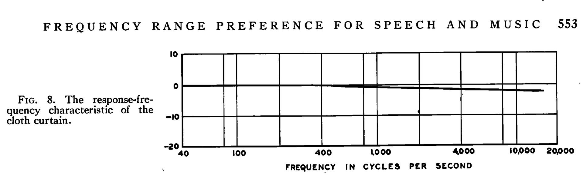

    For å illustrere at innvendingen din ikke endrer på innsiktene fra Olson, se følgende figur fra eksperimentet fra fagartikkelen i 1947:
    Her vises det til et akustisk transparent forheng. At kurven stopper på 40Hz, betyr ikke at lyden av det fysiske orkesteret i rommet ble stoppet akkurat der. De laveste toner under 40Hz slapp selvsagt gjennom det akustisk transparent forhenget selv om x-aksen stopper på 40.

    Om Olson/itu ikke mente at annet enn 50-16kHz var viktig for nøytralitet og vi ikke skal tukle for mye over Schroeder. Står egentlig nøytralitetskampen om bassboost og naturlig avrulling over 10KHz? Kan man ikke argumentere for at dypbass og brilliansen kun er ambience og egentlig faller utenfor kravet om generell troverdighet og mer om individuelle behov?

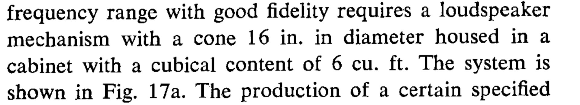

    Olson brukte 16 tommer som minimum for å produsere bass ned til 20Hz (i en artikkel om fremtidens systemer skrev han imidlertid om mindre bokser, men da basert på «molecular pump loudspeaker» og bruk av ioniserte gasser. Meg bekjent er dette teknologier som ikke har nådd høyttalerverdenen, ennå…).
    Moderne ingeniører ser ut til å ha skilt lag med Olson også i spørsmålet om membranareal for reproduksjon av lave frekvenser.
