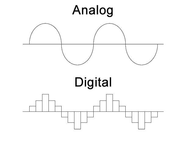

    Livelyd kan representeres gjennom en rett linje.
    RIAA-kurven, forforsterkere, forsterkere og hÞyttalere er eksempler pÄ deler av lydkjeden hvor lyden beskrives som om den gÄr gjennom en rett linje. SÄgar mikrofoner - som er en del av «kunsten» fordi de kommer tidligere i kjeden enn det som ender pÄ opptaket - konstrueres for flat lyd; f.eks. Morten Lindbergs DPA-mikrofoner har en flathet pÄ ±2B over hele frekvensregisteret, se frekvensrespons helt nederst for DPA 4041 SP-varianten nederst (mange sverger dog til vintage mikrofoner som ikke mÄler helt korrekt for gi lyden et sÊrpreg à la de gamle Polaroid-kameraene pÄ bildesiden).
    Selv om mikrofonene eller forsterkerne er flate, vil de ikke Þdelegge dynamikken i lyden som kommer ut. RIAA-kurven tok ikke livet av lyden selv om standarden er basert pÄ et sinnrikt system for Ä opprettholde flatheten gjennom lydkjeden. NÄr McIntosh opplyser om at phonoforsterkeren MP1100 har en flathet uttrykt som «Frequency Response+/-0.2dB from 20Hz to 20,000Hz», leser jeg det som at denne phonoforsterkeren er veldig god og at flatheten ikke er en mangel ved produktet; flathet er en kvalitet og ikke noe som dreper dynamikken.
    Det er forskjell pÄ en bÞlgeform og det vi kaller en rett linje i kommunikasjonssammenheng. MisforstÄelsen her om at «[l]uft er ikke et lineÊrt medium ergo kan ikke livelyd vÊre flatt» minner om dem som pÄstÄr at digital lyd ikke lÄter like bra som analog lyd fordi digital har en firkantet bÞlgeform.
    Det er oppsiktsvekkende at sÄ mange tror at livelyd ikke kan representeres gjennom en flat kjede fra kildemateriale til helt ut til hÞyttaler (i rommet).
    Jeg tror misforstÄelsen blant en del skyldes at de ikke tenker pÄ at mastringsteknikeren kan justere den tonale balansen pÄ kildematerialet slik at lyden blir tonalt riktig nÄr den avspilles pÄ hÞyttalere som er kalibrert - gjennom akustiske tiltak og/eller EQ - for flat respons i rommet. MisforstÄelsen holdes i hevd av mastringsteknikere som balanserer det tonale pÄ kildematerialet for avspilling pÄ hÞyttalere som ikke er kalibrert for Ä mÄle flatt i rommet. En del mastringsteknikere balanserer imidlertid det tonale pÄ hÞyttalere som mÄler flatt i rommet, og da vil den tonale balansen vÊre noenlunde korrekt i et annet avspillingsrom hvor hÞyttalerne er kalibert for Ä mÄle flatt i rommet. Enkelte lesere i denne trÄden kan underskrive pÄ at denne opplevelsen er korrekt og at en romrespons med heving i bassen ikke alltid gir det beste resultatet - som om romrespons med bassheving var en magisk nÞkkel for Ä oversette alt lydmateriale til korrekt lyd i lytterommet.
    Nei, nÄ misforstÄr du igjen og analogiene din blir helt feil. Det du gjÞr er Ä blande sammen to signalkjeder med to vidt forskjellige betingelser.
