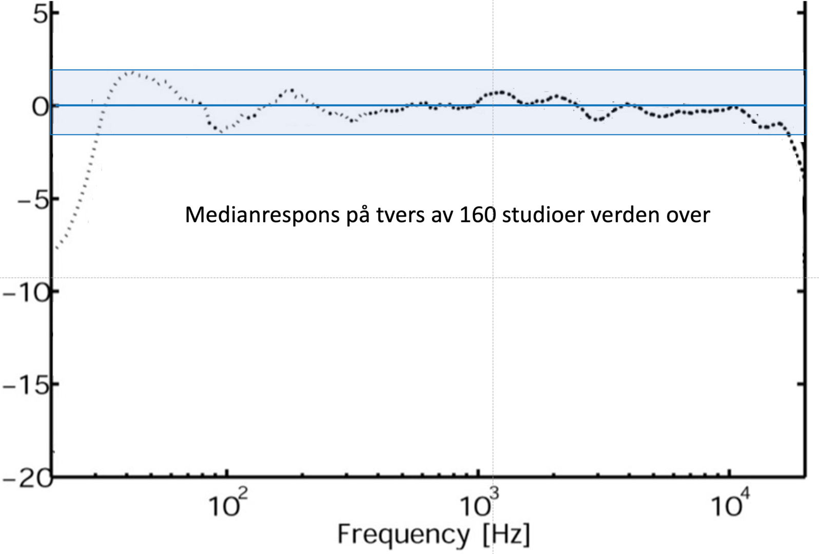

    Hvis vi går tilbake til innlegg #1, viser mediankurven fra 160 studioer at normalkurven er helt flat. Medianen er den midterste observasjonen i en rangert rekke med tall og representerer derfor det Leif Juster kalte "normalen". Toppen og bunnen på ±1,5dB fra ca. 40 til 80Hz er neppe der med hensikt; intensjonen ser med andre ord ut til å ha vært å oppnå en helt flat kurve i studio. Samme kurve hjemme som hos produsenten gir best odds for å lykkes med den tonale balansen hjemme.
    Vis vedlegget 781494
    Hvorfor er det slik at en flat kurve høres anemisk ut i noen oppsett, mens en slik kurve høres greit ut i andre oppsett? Jeg tror tilbakemeldinger om anemisk lyd ved flat kurve i stor grad skyldes tilvenning og forventninger om en viss "hifi-lyd". Det er ikke uten grunn at selgeren i butikken skrur opp bassen litt om han har mulighet til det.
    Det er imidlertid en annen potensiell grunn til at flat kurve kan høres anemisk ut i en del oppsett. Jeg har ikke sett at poenget har blitt diskutert tidligere, men det er en logikk der som kan tenkes å gi opphav til persepsjonelle forskjeller i tonal balanse når man lytter til to ulike høyttalere med samme romkurve i samme rom.

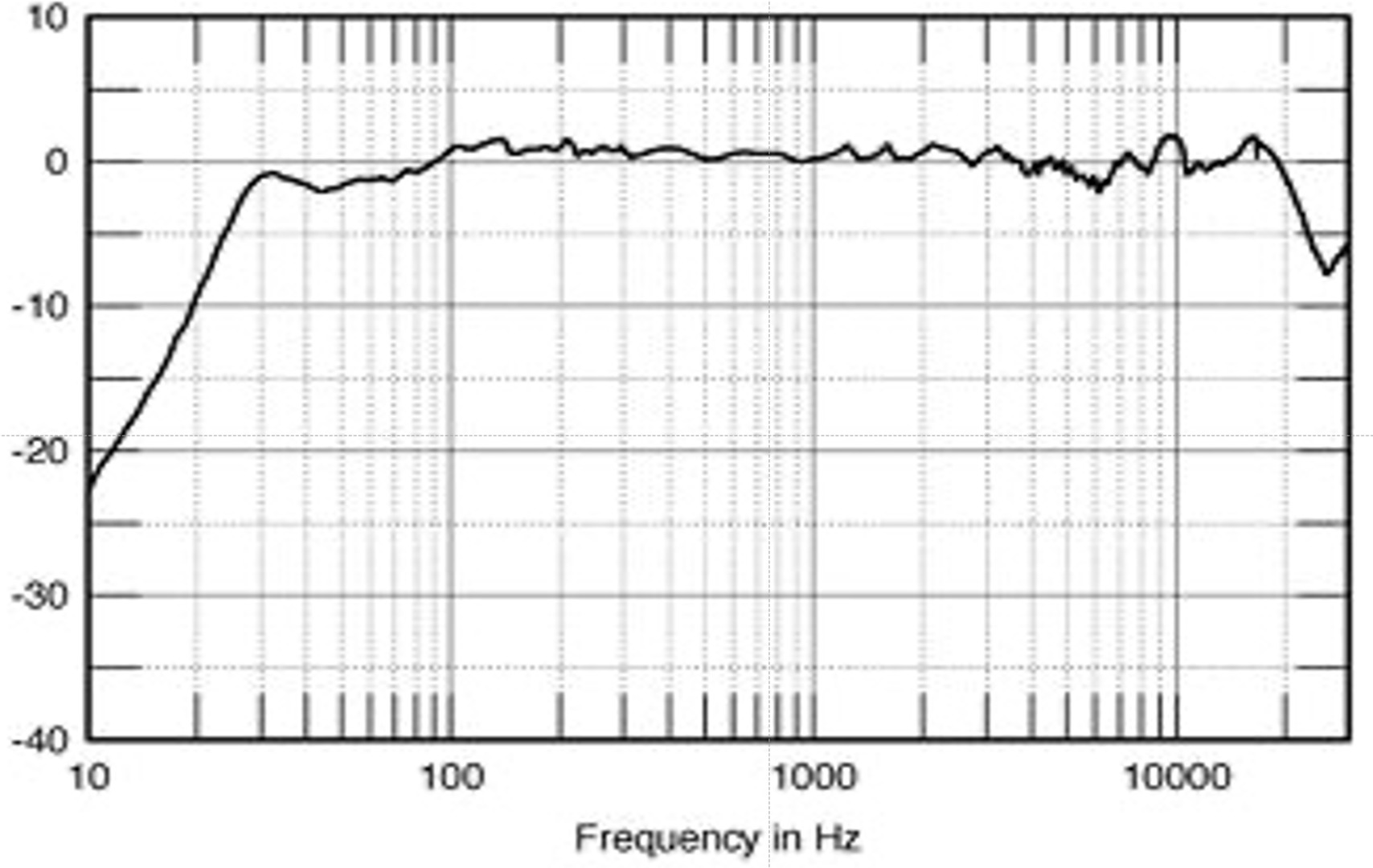

    Ta en titt på den anekoiske frekvensresponsen nedenfor.
    Vis vedlegget 781495
    John Atkinson kommenterer responsen ovenfor bl.a. slik:
    "This response is astonishingly flat, with just a very slight lack of energy in the mid-treble and a slight shelving down in the port region. The latter is probably the right thing to do, given the usual amount of low-frequency "room gain" in all but the very largest rooms".
    Den omtalte "lack of energy" er på 1-2dB i området under 100 Hz og litt mer under 30Hz.
    Hvis man ber en DSP-algoritme om å lage en flat kurve for en helt flat høyttaler, vil inversjonsteknikken sørge for at det utelukkende er rombidraget som tas ut av responsen. Det kan gi en persepsjon av å lytte til direktelyden fra høyttaleren. En anekoisk flat høyttaler gir en flat direktelyd. Hvis man derimot ber DSP-algoritmen om å lage en flat kurve for en høyttaler hvis respons er som vist rett ovenfor, vil den flate responsen i rommet bestå av både høyttalerens direktelyd og et visst rombidrag. Fordi direktelyden er viktigere enn rombidraget for vår persepsjon av lyden, kan det tenkes at en flat kurve fra en høyttaler med "lack of energy" i bassen høres tammere ut enn en flat kurve fra en høyttaler som er helt anekoisk flat og hvor utelukkende rombidraget er fjernet fra romresponsen. For å få høyttaleren ovenfor til å spille flatt i rommet, trenger den 1-2dB i rombidrag. Til sammenlikning vil en anekoisk flat høyttaler ha et rombidrag på null etter inversjonen. Det er grunn til å tro at antall dB i rombidrag for å oppnå en flat romkurve er en kilde til perseptuelle forskjeller i lyden selv om kurvene ser helt like ut på papiret.
    Med andre ord kan det tenkes at de siste 1-3dB i en diskusjon om persepsjonen av romkurver kan forstyrres av at folk bruker DSP på høyttalere hvor den anekoiske responsen ikke er kjent for DSP-algoritmen. Fordi rombidraget bak en flat kurve kan være vidt forskjellig mellom ulike oppsett, vil tilsynelatende like kurver kunne høres forskjellige ut.

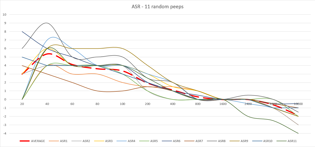

    Jeg delte denne for typ 10 sider siden, snitt av 11 tilfeldige folk på ASR som har hatt tilgang på EQ og tunet lyden slik de ønsker:
    Tilleggskommentar på denne er at selv om det er slik de har lykkes med å tune lyden hjemme, vet vi jo ikke sikkert om dette er kurven de faktisk hadde preferert om de hadde fritt valg og fikk stemme seg frem til hva som låt best. Men den korrelerer ganske godt med Toole og co.
    Vis vedlegget 781503

    Det er forskjell på anlegg ment for å lytte etter det ITU kaller «small impairments» i produksjonen av lyd og det å nyte lyd i sitt hjem. Nøytralitet er et begrep som hører naturlig hjemme på produsentsiden. Noen liker nøytralitet i hjemmet også, men en universell smak finnes naturligvis ikke.
    Hadde i grunn tenkt å holde meg unna denne tråden, og har ikke lest på langt nær alt her.
    Men - jeg skjønner virkelig ikke poenget:
    1) Kurvene du viser i begynnelsen har veldig store avvik - hvis du skal snakke om hva 90% av studioene gjør så er jo variasjonene så store at all alle kurver vil være innafor.
    2) Jeg hører ikke på litt av alle/snittet av alle studioer. Jeg hører på enkeltinnspilinger. Feks hører jeg ikke på klassisk, 70 talls rock, hip hop eller opera - så hvis de studioene som har spilt inn den musikken jeg hører på ikke ligger innenfor - så er det lite relevant hva snittet av alle andre er.
    3) Man kan selvsagt måle og presentere responsen i lytteposisjon med en enkelt kurve. Men den sier ikke så mye. Hvis man feks har en par Genelec i en normal stue med lang etterklang i bassen - så vil en gitt respons høres fyldigere ut her, enn hos noen som har et oppsett med kort etterklang i bassen. På samme måte vil livlig akustikk oppover, høres mye mer slitsomt ut - enn et godt dempet rom. Kurven er på ingen måte hele sannheten.
    4) Når det gjelder bassen - så er det viktigste at man blir kvitt topper og bunner, så kan man også jobbe for å kutte ned etterklangen. Hvis man ikke har det på plass, så vil jo en glattet kurve bare gi et veldig forenklet bilde av klangbalansen.
    5) Når man har en jevnt og god respons i bassen - så kan man jo begynne å se på denne klangbalansen - men da er jeg rimelig trygg på at alle "romkurvern havner godt innenfor" de 90% intervallet denne figuren din viser - fordi når man har kontroll på resten - så hører man stor forskjell på små endringer.
    Kan det der låte bra? Omtrent som å sette tonekontrollene for bassen på fullt og deretter hive et ullpledd over høytalerne...
    Jaha? ca 5-6dB løft fra 10khz til 100hz i lytteposisjon er som å sette tonekontrollene på fullt og hive et ullpledd over høyttalerne? Hvordan ser det ut hos deg?
    Har jeg misforstått figuren? I så fall, se bort fra kommentaren min. Jeg ser opptil 9db løft i bassen og - 3db i diskanten....
    Ja, men ikke på samme kurve. Og den stiplede rød er altså snittet.
    EDIT: Grunnen til at det finnes negative verdier er at jeg definerte 1500hz som nullpunkt når jeg plottet. De har typisk ikke aktivt dempet diskanten, det er naturlig fall i rommet.
