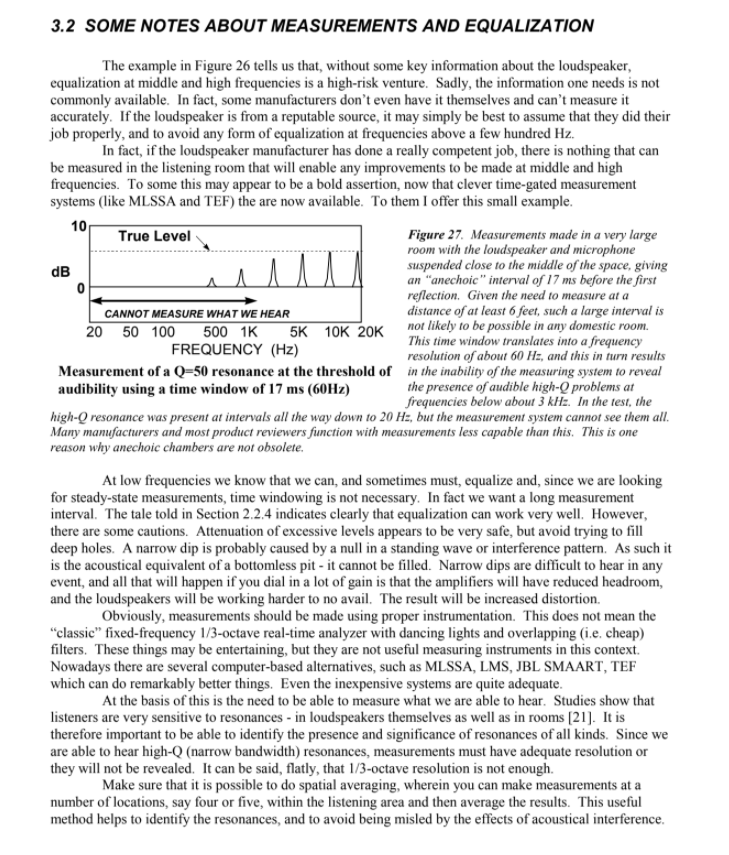

    Hvorfor begynner "true level" å synke så mye allerede ved 3kHz når gatingen er 17ms?
    coolio
    19.09.2015
    5.491
    5.465
    Fordi 17 ms gir bare oppløsning per 60 hz, og da er det i stor grad ubrukelig for høyttaler-korreksjon.
    Kjøp Klippel!
    Bjørn ("Orso")
    03.11.2008
    11.296
    2.903
    Jepp, har sagt det flere ganger i diskusjoner over årene. Gater man, så mister man oppløsning. Ikke krise nødvendigvis, men ikke optimalt over en frekvens hvor hørselen gjerne har en oppløsning på 1/20 oktav.
    Kjøp Klippel!
    Skjønner. Takker. Men trender med lavere Q kan man se lengre ned i frekvens med 17ms gating.
    Kjøp Klippel!
    Igjen så skjønner jeg ikke helt dette.
    Altså hvis vi antar 17 ms (som uansett er en god del mer enn jeg tro de fleste greier å få til uten refleksjoner i egen stue) så kommer denne grensen på 60hz fra at det er den laveste frekvensen man får en hel sinus på - som er minimumskravet for å måle.
    Men det er jo ikke relevant å drive med høyttaler-korreksjon ved 60Hz - da er vi jo uansett inne i det frekvensområdet hvor høyttaler og rom er ett.
    Derimot er det jo ikke noe problem med 17 ms målevindu og få veldig gode målinger fra feks 200hz og oppover - og der kan det jo være aktuelt å bedrive høyttaler-korreksjon.

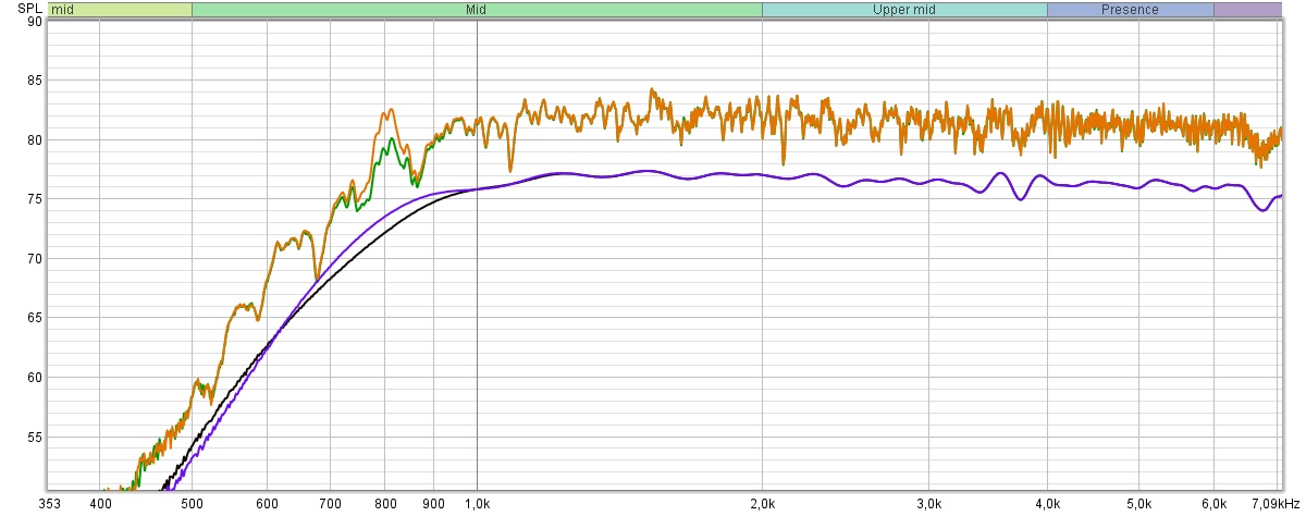

    Her har jeg testet med 4 målinger, to stk med 5 ms gating med og uten tilført resonans og to stk uten gating med og uten.
    Resonansen er Q 15 og + 3dB på 800 hz, mikrofonen ca en halvmeter fra diskanten;
    Med 5 ms gating har man oppløsning på 200 hz. For meg ser det veldig ut som min antakelse om ett datapunkt per 200 hz er riktig, ikke at nedre frekvens med oppløsning/direktelyd er 200 hz.
    Vis vedlegget 782749
    Ingenting er som praktiske eksempler. Da kan til og med jeg - som bare kan frem og tilbake på en opamp holde følge :LOL:
    Vel, det kan jo være mer som skjer her (feks glatting) - hvor var den artikkelen du la inn hentet fra?
    OMF
    26.02.2002
    16.225
    9.430
    Mistenker at den rett og slett er litt utdatert.
    Den er skrevet i 1997 og referer nok til analoge målinger:
    Det står blant annet:
    Nowadays there are several computer-based alternatives, such as MLSSA, LMS, JBL
    SMAART, TEF which can do remarkably better things. Even the inexpensive systems are quite adequate.
    Jeg vet ikke hvordan REW fungerer rent teknisk og analysemessig, men de kurvene er iallefall ikke med glatting fra min side. Kunne selvfølgelig forsøkt å matche Toole sitt forsøk med flere innlagte like resonanser på gitte intervaller, men hadde ikke flere tilgjengelige PEQs på DLCP'en uten å fjerne eksisterende driverkorreksjon og det hadde jeg ikke tålmodighet til i går kveld.
    Svart-hvitt argumenterer for at en romkorreksjon bør kjenne høyttalerens anekoiske respons for å unngå korreksjoner som kan skape unødvendige hørbare problemer. En rasjonell tanke, men jeg sliter med å se hva det skal være godt for.
    I området hvor høyttaler og rom er en og samme sak spiller det ingen rolle, og i området hvor det begynner å bli komplisert å skille snørr og bart vil det være situasjonsbetinget hva som er det beste av to onder.
    Straks man introduserer EQ, som i praksis er en resonansgenerator, så forandrer man høyttalerens anekoiske respons enten algoritmen kjenner til høyttaleren eller ei.
    Vil man finne ut av hvor kraftige resonanser som tilføres av EQ er det bare å stikke mikrofonen tett opp til driverne før og etter.
    Hva man skal bruke den informasjonen til er jo et åpent spørsmål, for resultatet av det hele må uansett vurderes av ørene for å finne ut av hva som er det beste kompromisset.
    Hva er det egentlig dere lurer på her. Gating reduserer oppløsningen og fungerer dermed ganske likt som smoothing hvis det er det dere grubler på?
    Et romkorreksjonsystem bør jo kun korrigere rommet, så da bør det egentlig ikke jobbe så langt oppover i frekvens, fordi oppover i frekvens hører vi i større grad gjennom rommet, så da er det korreksjon av høyttaleren som gjelder. Hvis systemet påberoper seg å være et rom- og høyttalerkorreksjonssystem blir det fort ganske komplisert. Selv om den kjenner høyttalerens anekoiske respons, så er ikke det heller nok, det må også forstå spredningsmønsteret. Usikker på hvor realistisk det er. Oppsummert bør vel automatisk korreksjon oppover i frekvens kun gjøres i kombinasjon med støtte for manuell korreksjon håndtert av noen med både to ører og kompetanse på manuell korreksjon.
    Det er vel dette jeg lurer på ihvertfall - hva er sammenhengen?
    Hvis man har en gating på 5 ms - hva er det som gjør at man får redusert oppløsning ved feks 10 000 Hz - hvor man får 50 hele perioder innenfor gating vinduet?
