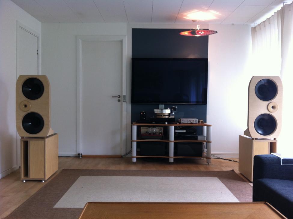

    Så er der Atlas i hytten"
    de spiller nu, har gjort det i 1 time - og det lyder STORT !
    og med masser af Krop
    Jeg kan li det :D

    Grattis :)
    Mere ro/autoritet og større lydbilde synes jeg....hva mener du?

    Ser riktig bra ut dine nye bafler, de ligner jo litt på mine :cool:
    Kjører du fortsatt med Sensation amp på disse?

    Grattis :)
    Jeps lige præcis- meget større ro og et langt bedre naturligt flow i musikken, uden tvivl grundet de 16ohm,
    det minder meget om den oplevelse jeg havde da jeg havde Avantgarde Duo og opgraderede til Duo Omega - alnico og 16 ohm
    Mine 2 watt fra Yamamotoen kan spille Trentemøller højt og klart nok til at mine ører summer
    2 x 12" = :) 4 x 12" =:p

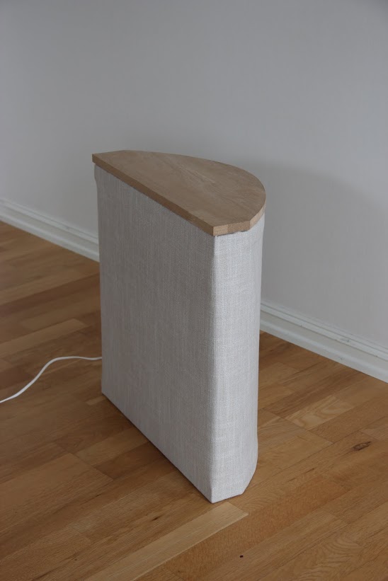

    Jeg har forøvrigt købt et sæt XTZ sub amp 1 med DSP - der var et sæt til salg brugt til en god pris, så dem kom jeg til at nappe;)
    ikke fordi jeg som sådan oplevede problemer i bassen der kun kunne løses med DSP, men mere fordi jeg tænkte at de ville være sjove at lege lidt med
    samtidigt købte jeg " XTZ Room perfect" måle systemet,
    og sørme om der ikke var et par ret voldsomme "room modes" , min stue som anlægget står i er ca 4X8 meter, det er jvf XTZ et skidt forhold mellem længde/bredde,
    og det var nok det der gav de "room modes" de er nu fjernet med DSP, og der er rimlig seriøs bas i stuen - uden unoder
    - jeg oplevede ikke at der var udfordringer i bassen før DSP men nu når der er justeret/korrigeret så er det helt tydeligt at høre at der var udfordringer før
    systemet med Room perfect og XTX DSP amps´ne er meget simpelt at måle med og efterfølgende indstille, og hos mig der har gevinsten været den time + pengene det kostede, det hele værd+ det er lidt sjovt at rode med:rolleyes:

    Bastanis Matterhorn er under oppføring og 'burn-in' er i gang....

    Da har waf sine høyttalere for nytt hjem.. Sålangt er jeg fornøyd, stort åpent...Og med bra trøkk nedover...Synes kanskje det er litt for mye "in your face", men det må jeg finne utav.... :)

    Hej Hcs
    om du oplever at det er for direkte( bastanis er ganske Live" i fremstillingen) så tænker jeg på hvordan du har stillet dem op?
    I mine ører er det vigtigt at Diskanterne er på"ydersiden" og højtalerne ikke vinkles
    hvordan har du dem opstillet?
    Mvh Nikolaj
    Nå er de stilt rett imot og diskanten på yttersiden...Og du har rett, det er litt uvant..men veldig "live".. Spilte ei liveskive av Zappa og det var som å være på konsert... Artig ! ;)

    Anyway: går det bra å sette dipol subben så nærme sidevegg? dvs hva skjer om du tar den nærmee sidevegg ev. om høytalerne får ulik avastand fra sidevegg?
    Har sent en mail til Bastanis med spørsmål om hvilken mandela + sub han anbefaler.
    Jeg har et langt smalt rom men har skrått tak og sliter overhodei ikke med bass relaterte problemer i dag så det hadde vert gøy om 18" kunne gå i mitt rom
