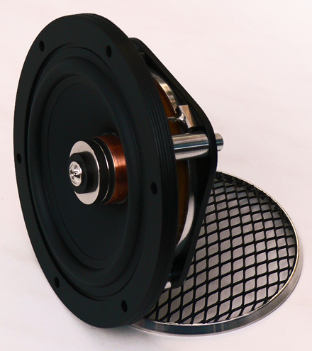

    En artig løsning for å redusere dybde... ZR Speaker lab har forøvrig ting som er bedre egnet til hjemmebruk
    ZR Planar 12, ZR Speaker Lab - ZR Planar Overview
    Vis vedlegget 349788
    Oi, de viser frekvenskurver i diagram som går fra 0 til 180 dB. Da så det rimelig pent ut også! ;)
    Når du leser diagram som det du her viser til Snickers-is, medfører sånt lettere hevelse i benklærne?
    Lurer jeg på. Her jeg nyder en nytappet iskold Carlsberg rett over på den annen side af elven i Aalborg.
    Tytte71
    06.01.2008
    2.150
    1.152
    Hordaland
    Du snickers... Mine bidrag er kun for å vise variasjoner over tema, ikke for å bidra med det jeg mener er beste mellomtone. Bryr meg sånn sett ikke om det måler helt inni gamperæva dårlig elller at det for den del er et element med opplagte konstruksjonssvakheter. Tråden bekrefter så langt min erfaring, det er mildt sagt syltynt med element tilgjengelig som teknisk sett er fintrimmet som mellomtone til hifibruk.
    Snickers-is
    05.02.2004
    18.601
    17.308
    Jeg synes jo uansett det var berikende og ikke minst festlig at du fant en produsent som bruker et 180dB diagram :D
    Music Bear: Å bruke et diagram på 180dB er omtrent som å ha et speedometer i bilen som går til 5000km/t.

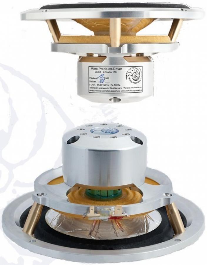

    Her er min ultimate mellomtone,hvertfall nesten:
    10toms seas+seas diskant,delt på ca2000hz,litt tam i bassen,prøve med litt lengre port?
    Bildet er lånt av forrige eiger,uten tillatelse.
    MusicBear
    Kan være en avart av Seas sin legendariske A26 høyttaler, dette her.
    Selv Reidar Persson har laget versjoner med med 15" elementer og diskant, rikgtig nok til PA bruk.
    samlanes
    15.02.2008
    2.463
    551
    Hordaland
    Ja,det er mulig.Det er Klang Ton som har utvikla/designa filter/høgtaler.Hadde ein link men finner den ikkje igjen.
    Filteret er laget for å fungere godt med lavwatts transe/rør,har prøvd begge deler,veldig lett last for forsterker.
    Ilag med sub,er det glimrande lyd.

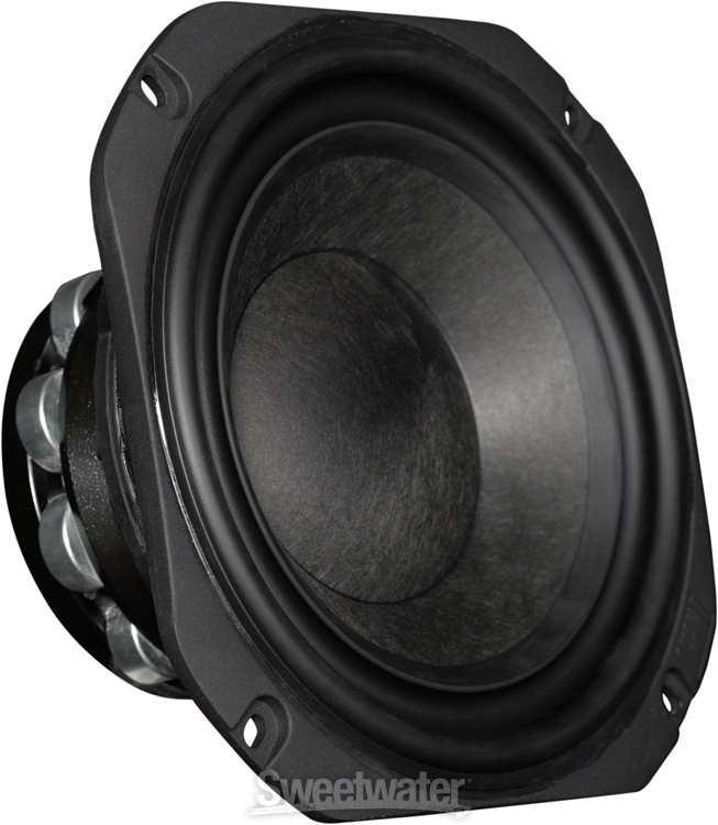

    Dette er en 7,1" bass/mellomtone som sitter i monitorer fra Australia. Konstruktøren fikk frie tøyler og ubegrenset kapital til å lage "verdens beste" to-veis nærfelt monitor. Jobbet med saken i 3 år før den var ferdig i 2009. Har fått mye positiv omtale på Gearslutz, spesielt for mellomtone egenskaper.
    Jeg vet egentlig ikke hvor bra saker dette er, jeg har ganske dårlig hørsel etter slurv med hørselvern da jeg herja rundt med 84mm kanon i forsvaret for over 30 år tilbake. jeg hører ikke ikke noe over 12-13k.
    Toppen er ganske vellydende også, beryllium i en oval waveguide. (iallfall vellydende opp til 12-13k) :p
    Er det en dårlig ide å plukke ut elementer av ferdigkonstruerte monitorer?
    Dette er sikkert matchet og tilpasset på fabrikk så det å begynne tukle med dette selv er kanskje ikke så lurt. Sikkert vanskelig å få noe info om specs på sånne elementer.
    B
    Snickers-is
    05.02.2004
    18.601
    17.308
    Ja, den kjenner jeg. Det er vel en driver med dobbelt magnetgap (a-la XBL2), først patentert av Babb i 1976, så på nytt klarte Wiggins etter litt ordkløyveri å få patentert det samme en gang til for 10-15 år siden (lurer på om det var i 2001 jeg). Ellers har jeg en softspot for Event, selv om jeg ikke har hørt dem selv enda.
