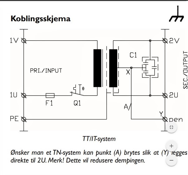

    Dere har TN nett,fullt med støy av ymse slag.
    Skilletrafo og skilletrafo..eller støydempingstrafo?
    https://senorc.no/?p=226
    Forside*:::*NORATEL - When PERFORMANCE matters*
    ISOLER/SKILLETRAFO ?
    Produkter*:::*NORATEL - When PERFORMANCE matters*
    Eller STØYDEMPINGSTRAFO?
    http://www.noratel.com/fileadmin/content/downloads/Transient-suppresion/no/LFisoNO.pdf
    Type LF-ISO
    1-fase spesialkonstruerte isolertransformatorer med
    høy transientdemping og lavt lydnivå.
    Konstruert i henhold til EN61558-2-19.
    LF-ISO har elektrostatiske skjermer og utgangsfilter som sørger for svært gode dempingsegenskaper
    mot transienter og forstyrrelser på el-nettet. Innebygget automatsikring som beskytter mot overbelastning. Dobbeltisolert og plastkapslet.
    Enkel installasjon.
    Bruksområder:
    Velegnet til apparater som trenger
    beskyttelse mot transienter
    og forstyrrelser på el-nett.
    Eksempel: PC’er, telefonsentraler,
    kassaapparater og musikkanlegg
    IT-Balansert eller TN nett,velg
    Ett mer bevist valg av trafotype til elektronikken,spesielt for kilde og preamp.
    Ringkjerne bør ikke alltid være førstevalget.

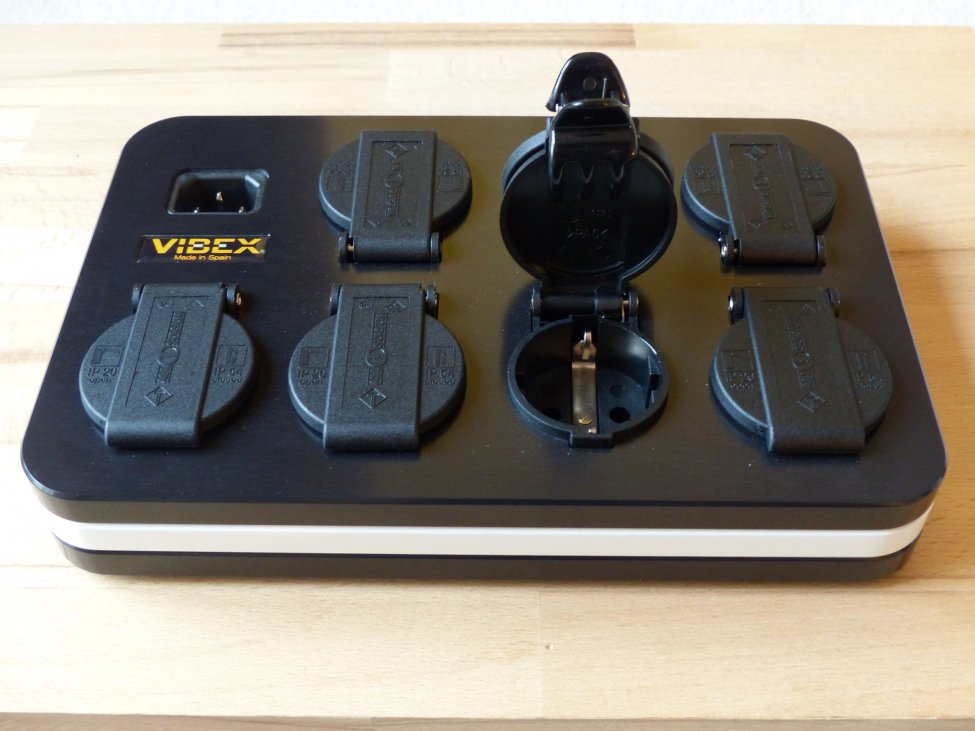

    Fordeler boksen lyder forskelligt. jeg har prøvet en del forskellige og alle lyder forskelligt. Af dem jeg har lyttet.. til, foretrækker jeg den franske Vibex.
    Jeg har to Vibex, og de lyder forskelligt. Mærkeligt nok har den ikke stjernekobling, som mange foretrækker. Men den lyder altså bedst. Så er der strømkablet fra fordeler boksen og til apparatet. Alle strømkabler lyder forskelligt. Længden har også noget at sige. Så få samlinger som muligt. Jeg er meget glad for AudioQuest strømkabel.
