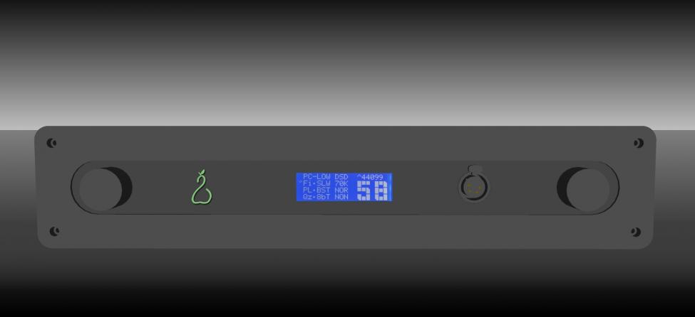

    gwikse
    10.02.2006
    1.091
    253
    Lekt litt med ide rundt frontplate. Dette er en todelt løsning med en plexi plate innfelt fra innsiden av chassis. Design, logo`er indikatorer etc er det da synling, mens det meste av flaten er lakkert/dekket med tynn alu plate. Samme 10mm front kan da også benyttes til mange andre typer utstyr med utbyttbart innlegg.

    Lekt litt med ide rundt frontplate. Dette er en todelt løsning med en plexi plate innfelt fra innsiden av chassis. Design, logo`er indikatorer etc er det da synling, mens det meste av flaten er lakkert/dekket med tynn alu plate. Samme 10mm front kan da også benyttes til mange andre typer utstyr med utbyttbart innlegg. Vis vedlegget 164890
    Oh, dritlekkert! Hva slags plugg har du gjort plass til i front? Er det til head-fi? Pent design ihvertfall, hvordan går man frem for å evt anskaffe noe sånt?
    gwikse
    10.02.2006
    1.091
    253
    Takker :)
    Forløpig er det mye som må finjusteres (ingenting i modellen er 100% enda. Flere ting er plassert "by eye" så det er ikke alt som er sentrert etc. Dette er bare ett konsept. Og som sagt det er todelt, alu delen som da gjøres hos modushop, og plexi delen som jeg ville gjort selv eller må undersøke hvor kan bli gjort dersom andre har interresse for det.
    I utgangspunktet er det fra modushop:
    1FRONT1002N
    LAV10MMFULL
    OXIAFTER
    Som vil lage rammen som da vil se noe slik ut
    Deretter kommer da lexan platen bak som enten er lagt opp til normal TPA kontroll
    Alternativet med hifiduino kontroll blir da som bildet før i tråden.
    Kontrolleren er også i aller meste laget fremdeles på utviklerstadiet, men den bygger seg rundt ett 20x4 display som har de målene så da er det mulig å bruke det som utgangspunkt.
    Tanken min var da at flere kunne bruke samme modushop løsning i begge tilfeller.
