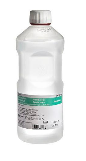

    Takk for svar ptb. Da var det ikke bare vi om opplevde skum. Leste gjennom hele tråden istad, og er fortsatt ikke helt sikker på om sterilt vann fra apoteket er et egnet væske for vask av plater.
    Er vannet under fra Apotek1 helt trygt å bruke?

    Sterilt vann betyr ikke nødvendigvis at vannet er avionisert, så det er ingen garanti for at dette vannet kan brukes ved ultrasonisk vasking p.g.a. fare for avleiringer.
    Vis vedlegget 563954
    Det går helt fint.
    Alt vann inneholder ioner, metall ioner som enten er positivt ladet eller negativt ladet.
    Sterilt vann er kokt, og skal være nøytralt gitt at man hverken ønsker en syre eller base reaksjon på pasientens sårflate.
    Basisk = pH>7-14, mens pH<7-1 er økende surhet.
    Skummer det litt ved vask, så kjør en gang til med Medium programmet.
    Skummer det kraftig, så skift vann og rens maskin, vannbeholderen og filteret.
    Er jo bare å ringe disse, så får du sikkert ett svar, men det vannet er rent.
    Fresenius Kabi Norge AS tlf 22 58 80 00
    Har en fabrikk i Halden, men er usikker på om vannet kommer derifra.
    Jobber selv i det firmaet som heter Apotek1.
    Norges største leverandør av det meste innen medisiner og lignende.
    Dagen reklame:=)
