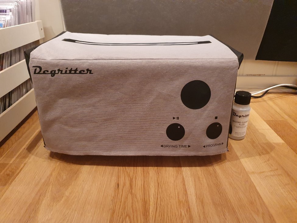

    Er dette en fake Degritter?
    Nei det er vel ikke det. Kjærringa synes det var dumt at det kunne komme støv etc ned i "platesprekken" så hun laget et cover i støvfritt stoff.
    Litt synd Degritter ikke legger ved noe sånt når man kjøper en såppas dyr dings.

    Jøss. Ja, det var litt av et håndarbeid - med trykk og greier:)
    Selv har jeg nøyd meg med å klippe til en bit av tynn gummi for å forhindre at støv kommer ned i maskinen.

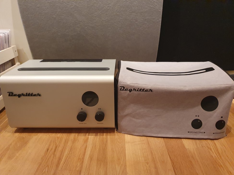

    Vis vedlegget 570339
    Vis vedlegget 570340
    Hun burde næsten kunne lave en lille forretning ud af dette pragteksemplar af et cover :)
    Jeg stiller gerne op i køen som første køber :)
    Prisoverslag???

    Jeg blir ikke overrasket om hun tar i mot bestillinger på de, men da skal jeg få henne til å justere inn litt bedre ;)
    Send PM hvis noen har flere spørsmål.
