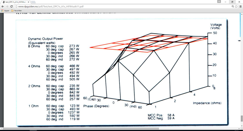

    Disse målingen dukker ikke alt for ofte opp, men er en indikasjon på evnen til kontroll nedover i ohmens verden sammen med induktiv og kapasitiv last.
    Sett en DP måling her, og den forteller vel at det er begrensninger, men også at den funker tilnærmet perfekt hvis en holder seg innenfor visse rammer.
    Vis vedlegget 770752
    De er fine de visualiseringene der. Finnes noe slikt for Hypex nCore?
