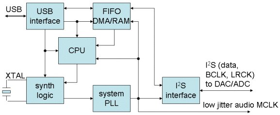

    Sånn som det står beskrevet i notatet fra TI er adaptiv modus i utgangspunktet lik synkron (host er master), men den har et adaptivt loopfilter (dvs et filter hvis transferfunksjon kan justeres fortløpende). Dette blir gjort med en feilestimator og adaptiv kontroller som justerer gainet i loopfilteret. Det er vist eksplisitt i figur 13 og 16.
    The signal wrclk is the FIFO write signal that accompanies the arrival of a USB packet. [det vil si mottatt SOF]. SpAct uses a frequency divider to transform this into a 1 ms signal. The Digital Control Oscillator at the right side of the figure creates the FIFO read signal and the DAC system clock. This rdclk is divided to create a 1 ms signal. The Time-optimal PLL's input signal is created by the Phase Error Detector operating on this signal and the 1 ms signal derived from the wrclk. The section set off by a dashed line near the center of the figure is the "Extended Time-optimal PLL Circuit." The Sender Frequency Estimator and the Phase Regulator are found here. [dette tilsvarer funksjonen til en vanlig PLL] Beneath that are the State Observer and the Adaptive Controller. The Adaptive Controller uses the Phase Error Detector and the State Observer to adjust the Time-optimal PLL's feedback gain and time constant. [dette er den adaptive biten]
    Jeg vet ikke om du er klar over hvordan en PLL funker, men den har ingen datainngang, datainnholdet er aldri i nærheten av PLLen. Den får inn en klokke og genererer et filtrert klokkesignal som er faselåst med den innkommende klokka. Det er aldri noe datainnhold involvert her. At dataavhengig jitter kan oppstå i SPdif er ene og alene fordi klokken som går inn til PLLen (tiilsvarende wrclk i blokkdiagrammet) er begravd i selve datastrømmen.
    Det er den ikke i USB, hverken synkron, adaptiv eller asynkron. Den blir latchet inn fra SOF. Og når det er avvik i SOF-intervallet må man enten "kvele" dette avviket med en vanlig PLL (synkron), en adaptiv PLL (adaptiv), eller gjennom å returnere feedback/handshakes til senderen og be den justere raten (asynkron).

    Addendum: En vanlig PLL lavpassfiltrerer (midler bort) jitter på innkommende wrclk med et loopfilter. Dette er effektivt på jitter som skyldes kretsstøy/hvitstøy, som brorparten av jitter i normal klokkegenerering gjør, men er sårbart for lavfrekvente avvik. Som feks. at hver tiende SOF er en sampleperiode lengre enn de ni i mellom, da får man med en pakkerate på 1ms en konstant 100Hz (1ms/10) jitterkomponent som loopfilteret ikke kan ta unna. Man kan ikke lage en utklokke på 24MHz og et loopfilter med knekkfrekvens under 100Hz i en PLL, da vil filteret bli latterlig stort og dessuten vil det ta alt for lang tid før PLLen får lock.
    Derfor bruker adaptiv mode som beskrevet i dokumentet til TI et adaptivt loopfilter i PLLen, som de kaller SpAct (Sampling Period Adaptive Controlled Tracking System). Dette justerer transferfunksjonen til loopfilteret adaptivt, for å ta høyde for det lavfrekvente avviket i innkommende wrclk som følger av at hver tiende frame er lengre enn de andre. I prinsippet kan man utvide dette konseptet til også å korrigere for andre lavfrekvente avvik, feks 1/f-støy, temperaturvariasjoner eller andre periodiske avvik i pakkelengden.
    I asynkron modus har man i tillegg et feedbacksignal som ber senderen roe ned eller gasse på avhengig av om et buffer i mottakeren blir mindre eller mer fylt når man klokker det ut med den lokale klokka. Da er mottaker i praksis master fordi denne bestemmer den effektive dataraten.
    I SP-dif er wrclk begravd i datastrømmen som overføres (gjennom Manchesterkoding/biphase mark koding), og da vil en båndbreddebegrensing i transmisjonen gi signalavhengig jitter i wrclk fordi det er en direkte korrelasjon mellom klokken og bitstrømmen (audioinnholdet) som overføres som én datastrøm. I USB-audio blir wrclk generert av en fast SOF som er signaluavhengig og starter hver datapakke. Det har ikke noe å si om datapakken inneholder bare nullere, bare enere eller gyldige audiodata, den vil alltid innledes av en SOF som derfor ikke har noen korrelasjon med datainnholdet i pakka.

    Som nevnt tidligere, klokkesignalet i usb kan sies å være i tidsdomenet, som en funksjon av raten pakkene blir klokket. (Synkron)
    I adaptiv modus er klokkesignalet en funksjon av både raten *og* innholdet. Del gjerne bevis for at dette ikke er tilfelle.
    Her. Ingen data inn, kun wrclk. The signal wrclk is the FIFO write signal that accompanies the arrival of a USB packet. En PLL har ikke noen datainngang, eller noen måte å behandle eller forholde seg til datainnhold på. En PLL tar inn en klokke (latchet fra SOF) og genererer en lokal klokke med en VCO som styres av en fasedetektor. Videre er den filtrert av et loopfilter for å undertrykke variasjoner (jitter) på den innkommende klokka. SpAct er en adaptiv PLL. Slik det står beskrevet i dokumentet om SpAct er eneste forskjellen mellom synkron og adaptiv reklokking at filteret i PLLen er adaptivt for å kunne kansellere lavfrekvente variasjoner som ikke vil dempes av et fast loopfilter. Se også innlegg på forrige side.
