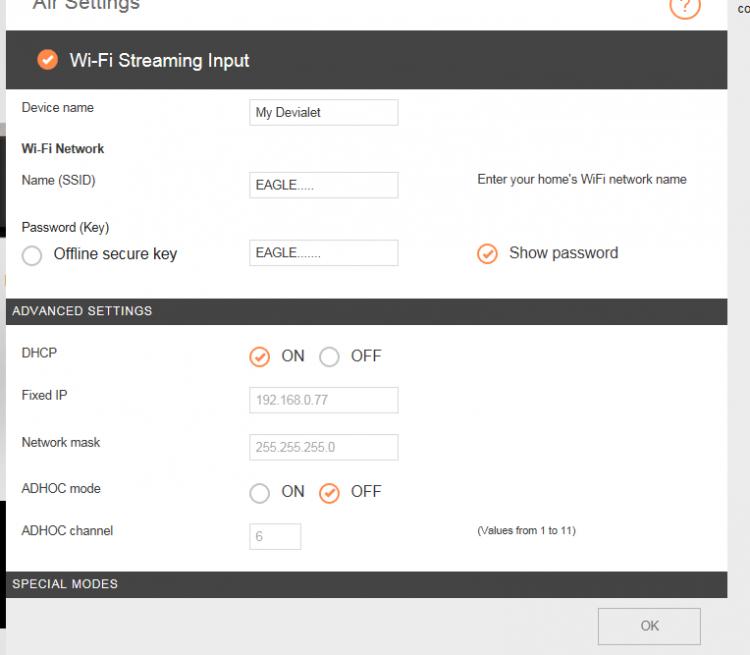

    Noen som kan hjelpe meg med å sette opp AIR?
    Har skrevet inn nettverknavn og passord i SD kortet. Men det skal vel ikke se slik ut på iMac? Hvorfor kommer ikke Devialet´en opp?
    Vis vedlegget 461403
    1. Locking onto your current home network
    In a first instance, you may try to connect your Devialet to your current router and test the stability. All you need to do is to configure the AIR input to lock onto your network using the online configuration tool (enter your network's name and password). Don't use any special characters such as: %, *, # etc.... Only plain alphanumerical characters.
    Regner med at du kjenner til knappene på fjernkontrollen. Hva står i D200's display under wifi seksjonen. Der skal det stå SID / protokoll og signalstyrke.

    Takk for svar. Skal få sjekket det når jeg kommer hjem.
    Er det noe galt her? Må det skrives inn IP?
    Vis vedlegget 461454
    Dette kan bli korrekt hvis du har et aksesspunkt med samme data. Jeg ville ikke brukt en masse punktumer i SSID eller passordet til dette. Regner med at du har en DHCP server i nettet som gir deg en adresse. Da blir ON riktig. Dette vil du kunne se i displayet i Dev. Hvordan du bruker fjernkontrollen til dette vet du sikkert. Vær nøyaktig med store og små bokstaver.

    Jeg skrev ikke hele kombinasjonene her. I displayet står det at den scanner og initializing nettverket vekselvis. DHCP veksler også mellom på og av. Og wifi symboler "pumper" hele tiden. Velger Divialet AIR på lyd ut valg på iMac.
    Vedr Router/wifi konf. Har du flere accesspunkt eller routere i huset? eller hva med wifi protokoll? Er 802.1 "N" på? skru av "A" "B". Sjekk passord og SSID. Ikke bruk annet en bokstaver eller tall her. Sett også wpa2.
