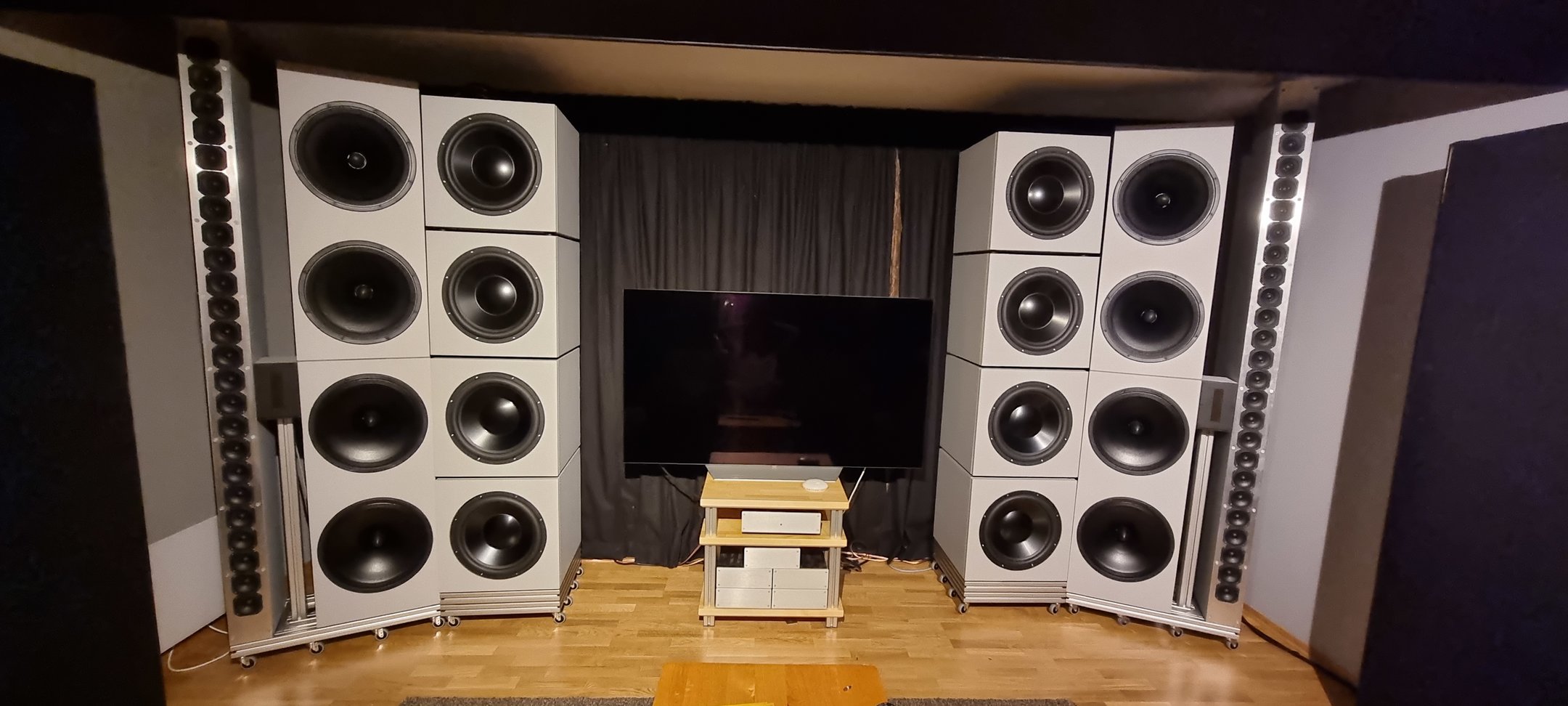

    Et lite steg videre. Ikke enkelt å få bildene til å reflektere det øyet ser. På bildene blir linjekildene langt mer dominerende enn de er i praksis. Sikkert noe av det samme som en merkatorprojeksjon på kart?

    Steinar og Kalle er gått fra toveis til fireveis, ser vi 5 veis snart :cool:

    Jeg synes linjene, basstårna og mellombassene til @Kalle Klovn er meget flotte. Faktisk så pene at de slår hverandre litt i hel. Håper du setter pris på en ærlig tilbakemelding😀. Hadde dette vært et stygt hjemmemekk prosjekt hadde jeg holdt kjeft. Samtidig synes jeg det er et kult prosjekt, og jeg skjønner godt hvor du vil😀
    Jeg er helt enig i at de slår hverandre litt i hel. Detaljene i finish er dårligst på linjekildene da de har blitt bygget om to ganger. Jeg ingeniør og verken designer eller møbelsnekker.. For meg er konseptet og tanken viktigere enn detaljer. Ved siden av Inselwind sine byggerier blekner mine ganske fort. Men, som nevnt tidligere i tråden, så er det ikke utenkelig at linjekildene blir testet opp mot en Bliesma MTM løsning, eller lignende. Jeg snekret tidligere en MTM løsning av Seas og Scan-Speak elementer, som i mine ører låter ganske så flott. Ulempen er at de ikke når linjekildene til anklene når det gjelder dynamikk. Det må en alternativ løsning gjøre.

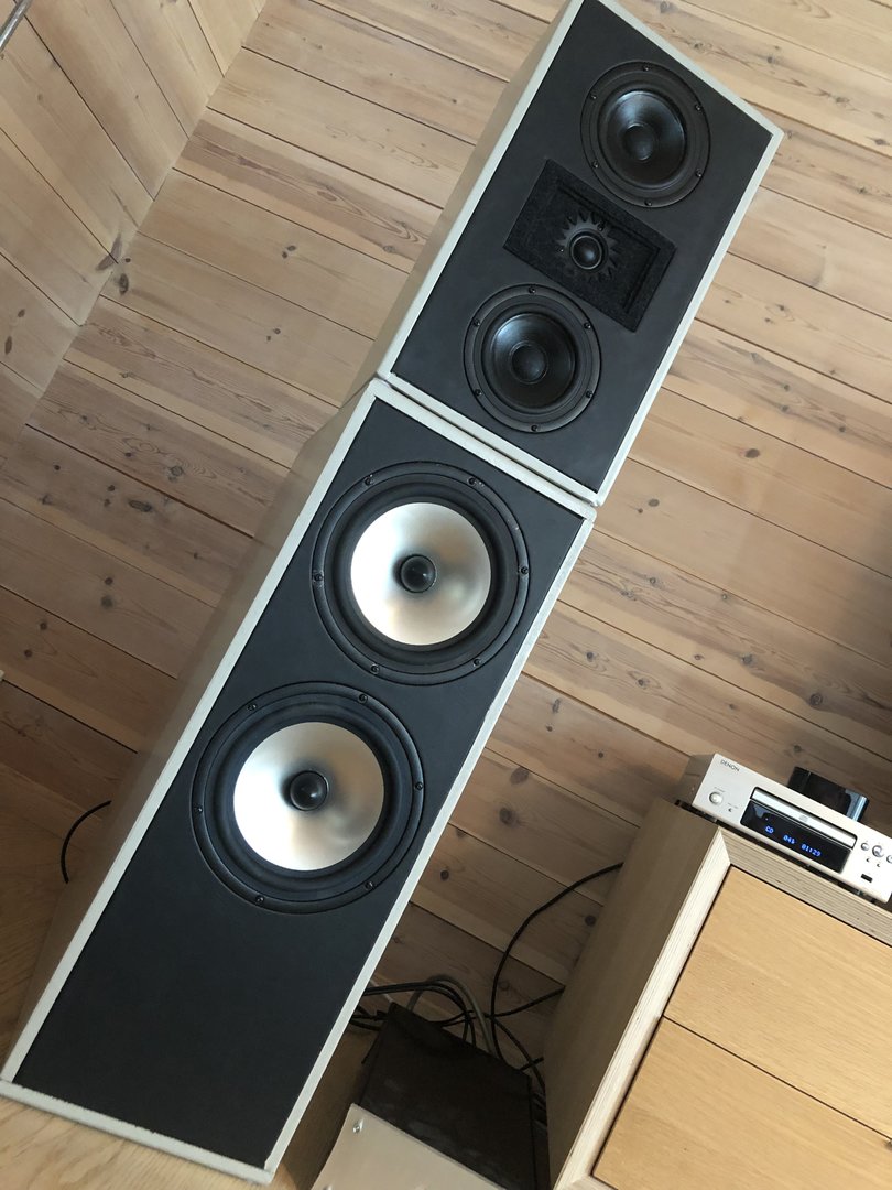

    Grått er slettes ikke ille. Her er MTM løsningen som jeg har på hyttehøyttalerne. Det går fint an å lage en tilpasset MTM løsning og sette oppå mellom-bassene. Da kan kassene til mellom-bassene tiltes litt bakover og MTM konfigurasjonen justeres i forhold til det. Et annet alternativ er å felle inn en MTM løsning mellom bass elementene og løfte denne noe fra gulvet. Purifi mellomtoner og Satori diskant er også under vurdering.

    Hva med MMTMM open baffle?
    Gir vel klart bedre bånndrag i mellomtonen
    Men Purifi er vel ikke giret spesielt mot open baffle use cases? :unsure:
