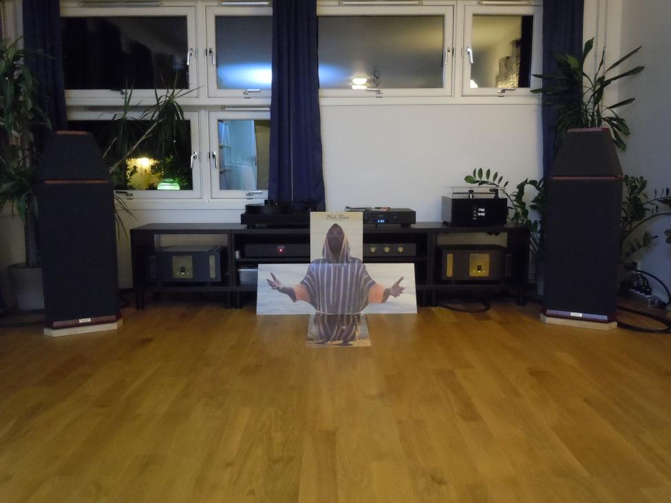

    Så. To forsterkere, er det fråtseri?
    Black Moses sier det er innafor.
    Vis vedlegget 281219
    Flott oppsett,det der.
    Et lite spørsmål: Hvor mye luft har du mellom høyttalere og frontvegg?
    Til sidevegg ser det ut til at du har nok, men det kan kanskje tåles å tenke på å forsøke med høyttalerne litt mer ut på gølvet?
    Selv har jeg ca 140 mellom høyttalere og frontvegg.

    Avstand fra fontvegg 107, til sidevegg 70. Det kunne sikkert vært mer både den ene og den andre veien. Men stua brukes til mer enn musikk, så et sted må grensa gå. Tar en ny runde i en ny stue når jeg blir rik.
