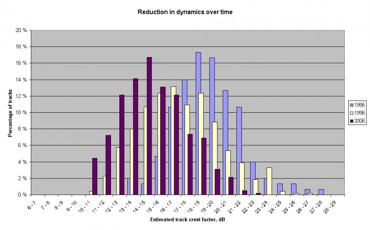

    Gjennomsnittlig lyttenivå er ca 85 dB. Ukomprimert musikk har topper som ligger 18-25 dB over gjennomsnitt. Da er vi på bortimot 110 dB i toppene.
    Her setter du det voldsomt på spissen. Det er vel nesten bare klassisk musikk som, i visse tilfeller, har så store dynamiske spring. Kom gjerne med musikkeksempler du mener har 25 db topper.
    Denne artikkelen 'Dynamic Range' & The Loudness War har undersøkt dette på et utdrag av 4500 sanger fra 1970 til i dag. Som man kan se, så ligger gjennomsnittet for "crest factor", altså forskjellen mellom RMS og de største peakene i løpet av en sang, et sted mellom 16 0g 12 dB. Dette da i gjennomsnitt, så det vil jo finnes sanger og musikk med større "crest factor" eller peaker enn dette. Samtidig vil det jo også være en god del musikk med peaker under 12dB også.
    Klassisk vil jo være i særklasse her, siden det vel er lite peak limiting i mastringen av slik musikk. For meg, som veldig sjelden hører på musikk som ikke er noe limitert, så vil det vanligvis holde lenge med et anlegg som tåler peaks på 20dB. Videre er mitt gjennomsittslige lyttenivå mye nærmere 75-80dB enn 85, 85 er også ganske høyt, IMHO.
    39.882
    42.247
    Ja, sånn er det. Men her er ca tusen sanger fra min egen samling, hentet fra årene 1986, 1996 og 2006. Legg merke til forskjellen fra 1986 til 2006. Et typisk spor fra 1986 hadde 18-20 dB crest factor, men i 2006 var det bare 14 dB.
    Personlig foretrekker jeg den naturlige dynamikken på de eldste CD'ene i samlingen og vil gjerne dimensjonere anlegget for å kunne yte dem rettferdighet. Når jeg setter anlegget i "random play" og en u-remastret 80-tallsinnspilling dukker opp i playlist, tenker jeg som regel noe sånt som "Det der svinger!". Og når jeg ser etter, er det gjerne 1988 og 22 dB crest factor, eller noe slikt.
    Vis vedlegget 178050
    Personlig foretrekker jeg den naturlige dynamikken på de eldste CD'ene i samlingen og vil gjerne dimensjonere anlegget for å kunne yte dem rettferdighet. Når jeg setter anlegget i "random play" og en ikke remastret 80-tallsinnspilling dukker opp i playlist, tenker jeg som regel noe sånt som "Det der svinger!". Og når jeg ser etter, er det gjerne 1988 og 22 dB crest factor, eller noe slikt.
    Vel, hvis du setter anlegget i "random play" så vil vel 80-tallsinnspillingene være noe lavere i nivå(RMS) slik at anleggets oppfattede "headroom" vil økes "av seg selv" på disse innspillingene? Dette vil jo ikke ha noe å si dersom man justerer volum for hver enkelt plate/låt, selvsagt, bare noe jeg tenkte på.
    Synes likevel artikkelen jeg refererte til har et interessant poeng at selv om crest factor har gått ned med årene, så er det grunn til å mene at dagens innspillinger er like "dynamiske" i mangel av bedre ord, både fordi selve innspillingene er mer dynamiske, og fordi "nye musikksjangre" har større dynamikk, blant annet på grunn av mye samples og stor "dynamikk" i arrangementene.
