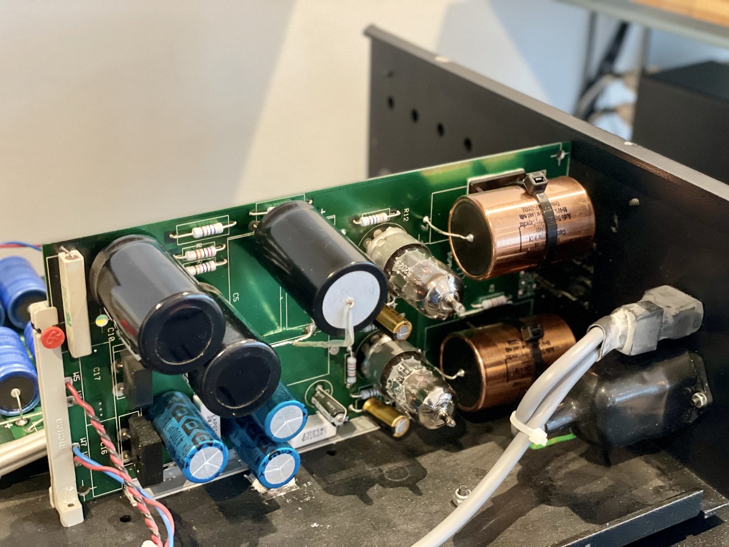

    Her er det ferdig utførte arbeidet:
    Vis vedlegget 691503 Vis vedlegget 691504 Vis vedlegget 691505

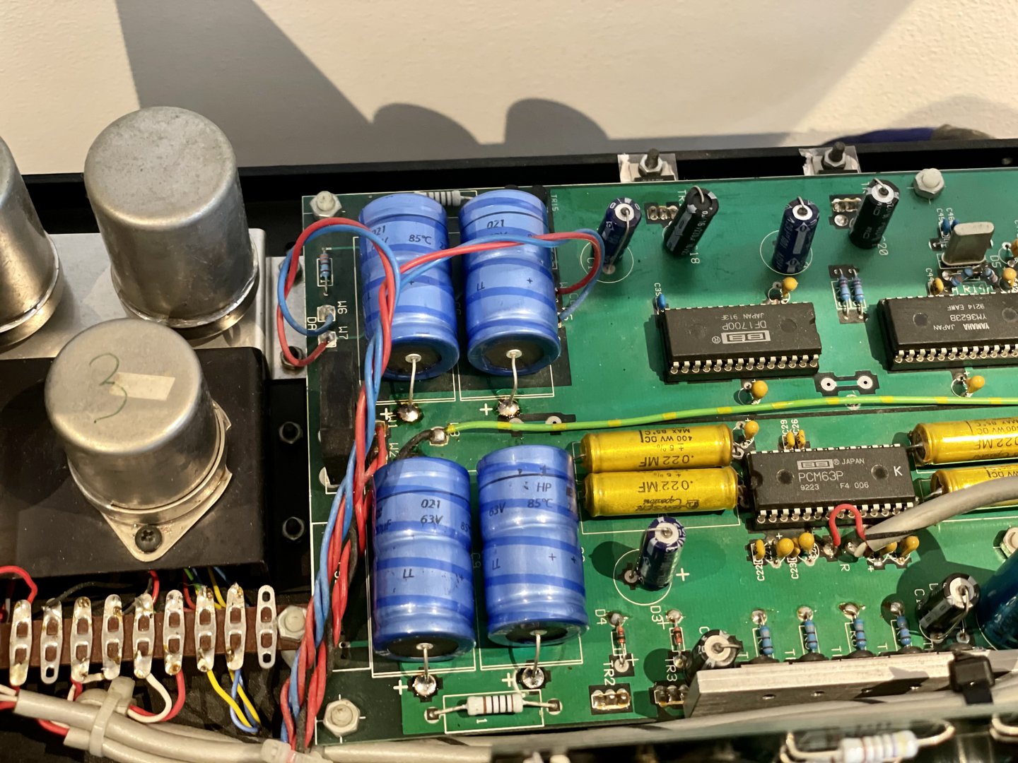

    To medbragte Audio Note Kaiseiki kondiser på analogdelen, samt en Mundorf-sak fra Bambadoo, og de fire blåe på digitaldelen. Fyll gjerne inn med mer info, @bambadoo :D
    Jeg glemte det viktigste! Igjen har jeg blitt overveldet av "hifi-samfunnet". Det oppdages stadig nye hyggelige, hjelpsomme og generøse mennesker gjennom denne ellers merkelige hobbyen, og Bambadoo passer definitivt inn i alle beskrivelsene. Tusen takk for hjelpen og hyggelig bekjentskap.

    Hei og takk for veldig hyggelig bekjentskap. Når man ikke aner hvordan man skal te seg ved besøk så er det et tegn på en sosial sult som nesten ikke lar seg beskrive :) Skulle bedt dama om å lage noen boller ;)
    Å bytte ut utg. kondisene på denne er nærmest obligatorisk. De gamle Jensen låter nok fint men det er mange av dem som har blitt defekte med tid og stunder. Det samme med eldre batcher av AN PIO kondiser. De har for noen år siden gått helt over til mylar som dielektrikum og kondisene deres er mye mer robuste.
    Du hadde handlet inn endel AN kassai og for å bruke noen av de ble katode kondisene til 6922 rørene byttet til samme verdi AN kassai.
    Fremdeles på analog og høyvolt delen så byttet vi de 2 450V 47uf el.lyttene der til Mundorf Mlytic 47+47. Om det i det hele tatt gjør noe lydmessig kan jeg ikke svare på men det kan potensielt forlenge levetiden på boksen :) (Aner ikke hvor hardt de blir pressset)
    Det samme kan jeg si om lyttebanken for digitaldelen. Billige aksielle 50v/2200 el.lytter (nærmest no-name synes jeg å erindre), skiftet til Vishay/BC aksielle 63v/2200uf. Dette vil også potensielt forlenge levetid sånn sett. Dvs. går fra kanskje 20år drift til 40år drift ;)
    Heller ikke sikkert det har noe å si lydmessig men føler på en så "gammel" boks er det greit å være føre var ved kondensatorbank i strømforsyningene. Personlig ville jeg holde meg til aksielle her da det rett og slett ser penere ut og printet er designet for det.
    Til slutt, det er jo ikke bare samfunnet generelt som lider under korona restriksjoner men jaggu den sosiale delen av hobbien vår selv om hobbien isolert sett er en usosial hobby ;)
    Lykke til med dacen din og håper den tjener deg vel.

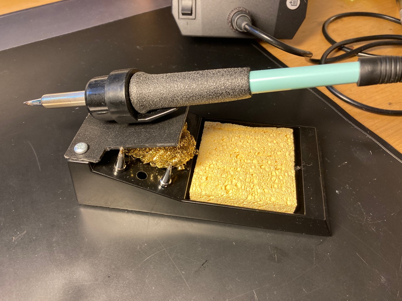

    Jeg slet med å få bort restene av gammelt loddetinn for å få nok plass til å føre nye komponenter gjennom kretskortet.
    Om ikke annet - gratulerer med en flott ny loddestasjon du garantert vil få glede av, men det greieste er kanskje å øve på litt mindre verdifulle gjenstander først :) .
    Den eneste jeg ikke liker med Weller´n er den flimsy fjærbøylen til bolten, så der måtte det litt DIY til.
    Fikk da samtidig plass til messingulla, som er grei å rense tippen med:
    Å fjerne tinn er ikke alltid like enkelt, om man ikke har egnet verktøy. Jeg har en gammel tinnsuger som fortsatt fungerer greit.
    Vis vedlegget 691546
    Jeg har brukt den så lite at jeg foreløpig ikke plages med slikt :D Brukte forøvrig både tinnsuger og loddelisse gjentatte ganger uten å få det som jeg ville. Bambadoo trøstet meg heldigvis med at det var en noe vanskelig case, og at ikke alle loddelisser er like gode. Kjenner det er fint å kunne nevne det :LOL:

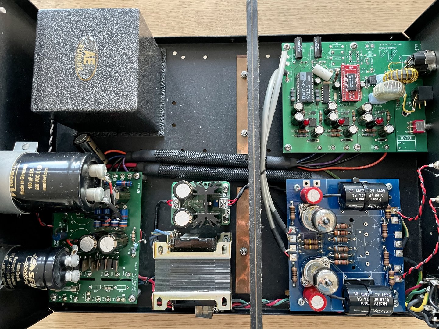

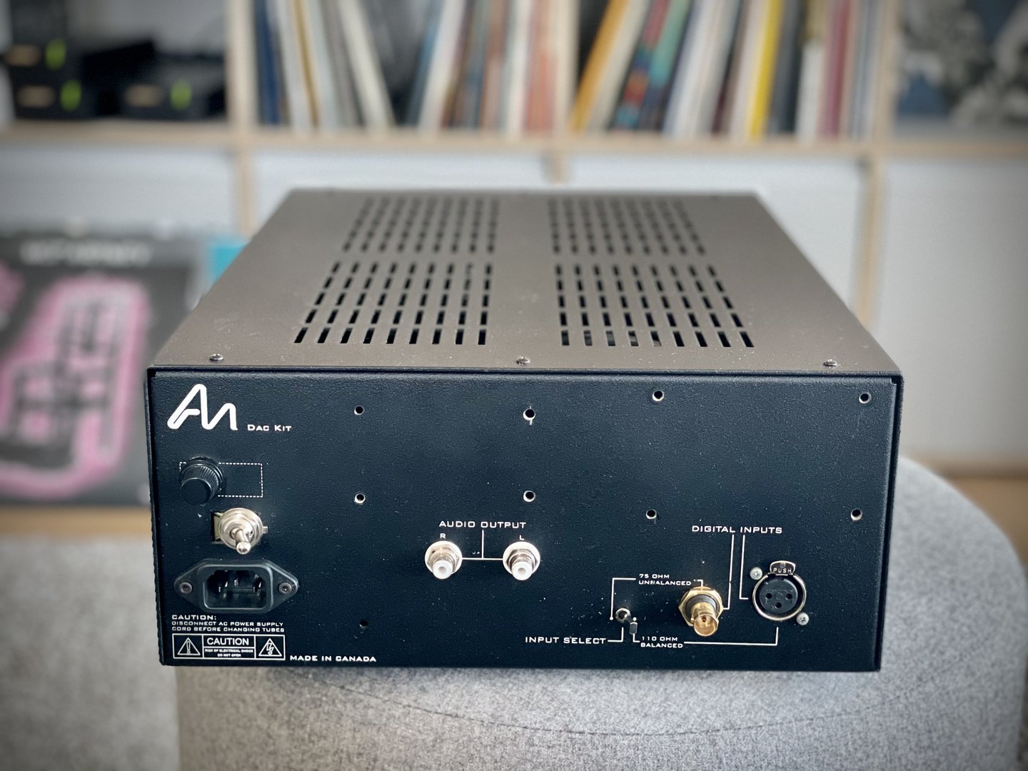

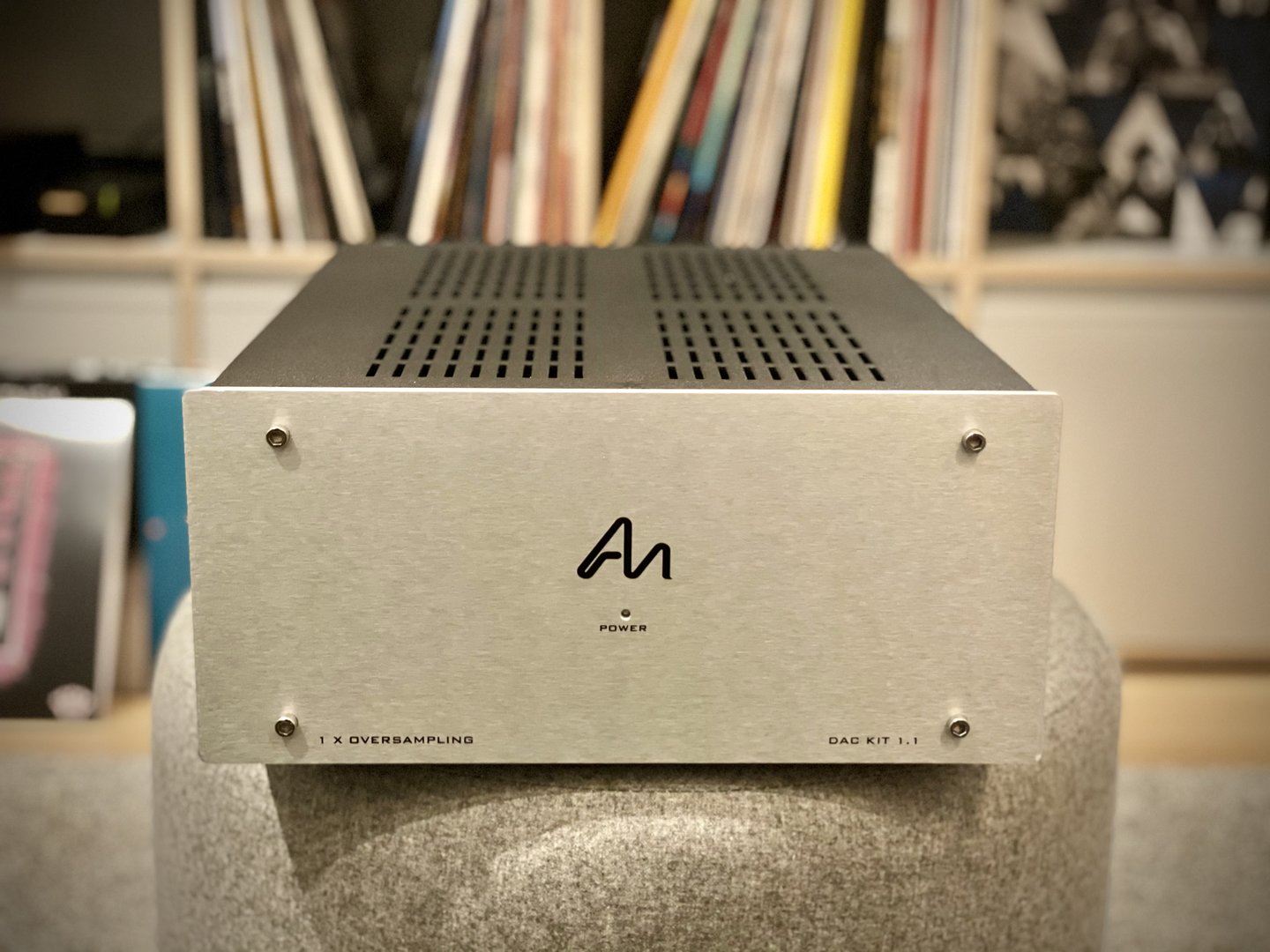

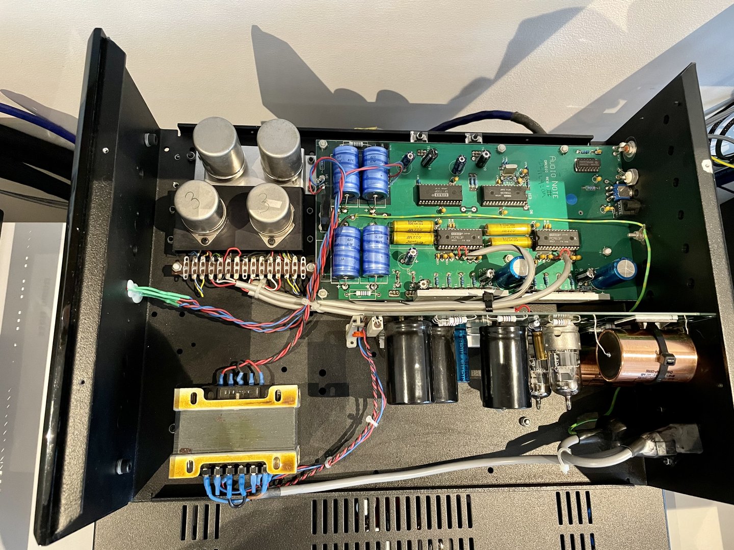

    Hils på det nyeste familiemedlemmet hos familien Rovik/Audio Note!
    Eller....familiemedlem....det er vel mer riktig å si den litt perifere fetteren, Audio Note Kits Dac 1.1. Fetteren man egentlig trodde var litt kjip og ukul, men så møter man ham for første gang, og han viser seg å være familiemedlemmet man ikke viste at man savnet. Denne må vel være hifiverdenens svar på en sleeper. For i følge @Olof Lilja, som har bygget denne, er det lite og ingenting igjen fra ANK Dac 1.1 her. Han bygde den i utgangspunktet til seg selv, og toppet den i tillegg opp med godsaker før salg. Bare se her.
    Hele sulamitten

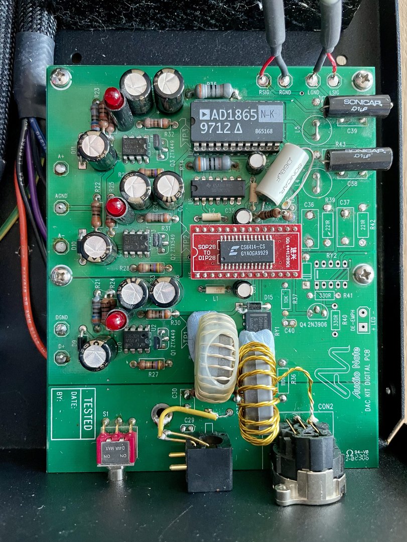

    Digitalkortet, som er bygget etter Andy Groves siste prinsipper. Ekte balansert XLR inn med balansert toroid.

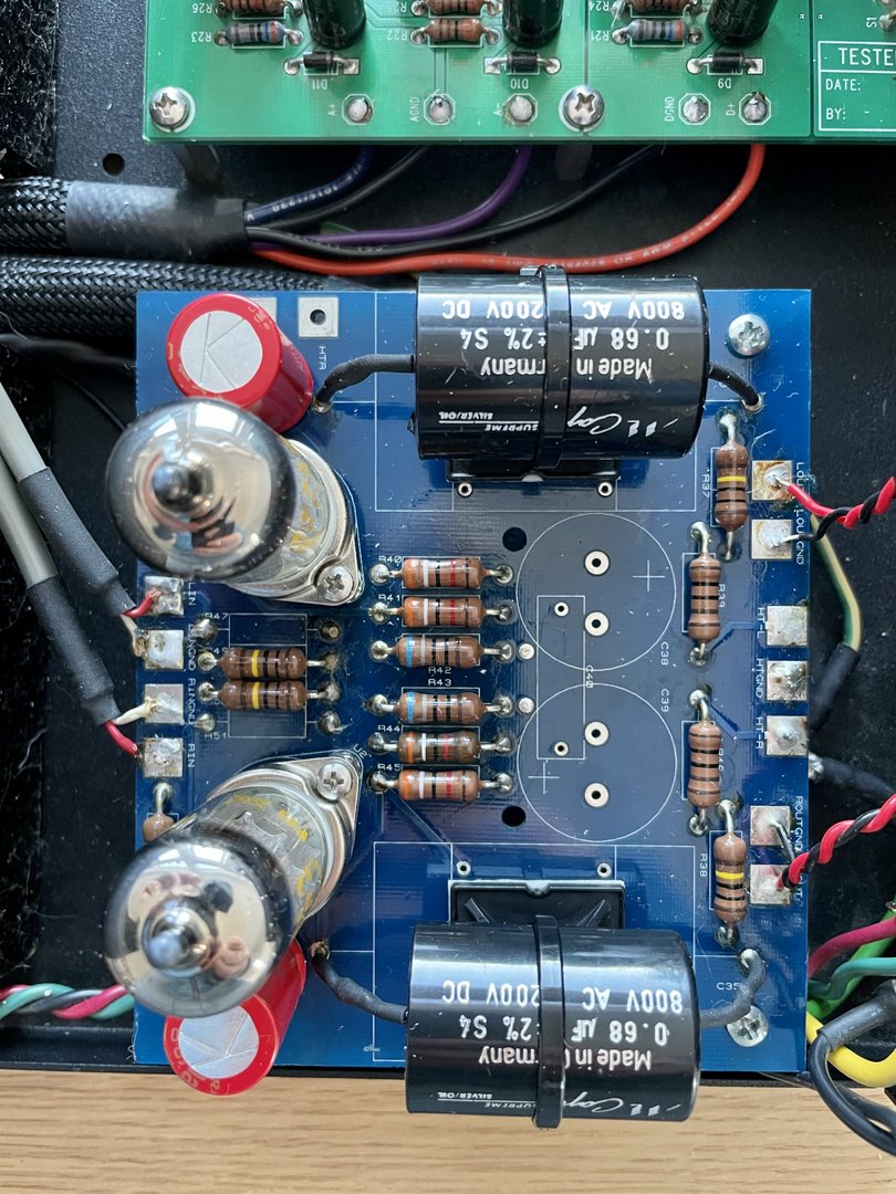

    Analogkortet, som er som en smågodtkiosk å regne. 12AU7-rør.
    Her er specs, fra Olofs annonse:
    AN uk nett trafo
    AE Europe choke
    Vis vedlegget 692111 Vis vedlegget 692107
    Vis vedlegget 692108

    Vis vedlegget 692109
    Vis vedlegget 692110

    Ikke så mye å si. Men utruleg vel utprøvd alt som er i den. Ikke noen ting er gjort eller brukt tilfeldig.
    Det skal utrulig mye til før denne er det svakeste ledd i noe anlegg.
    Trur den vil få det flott hos deg! 🙂

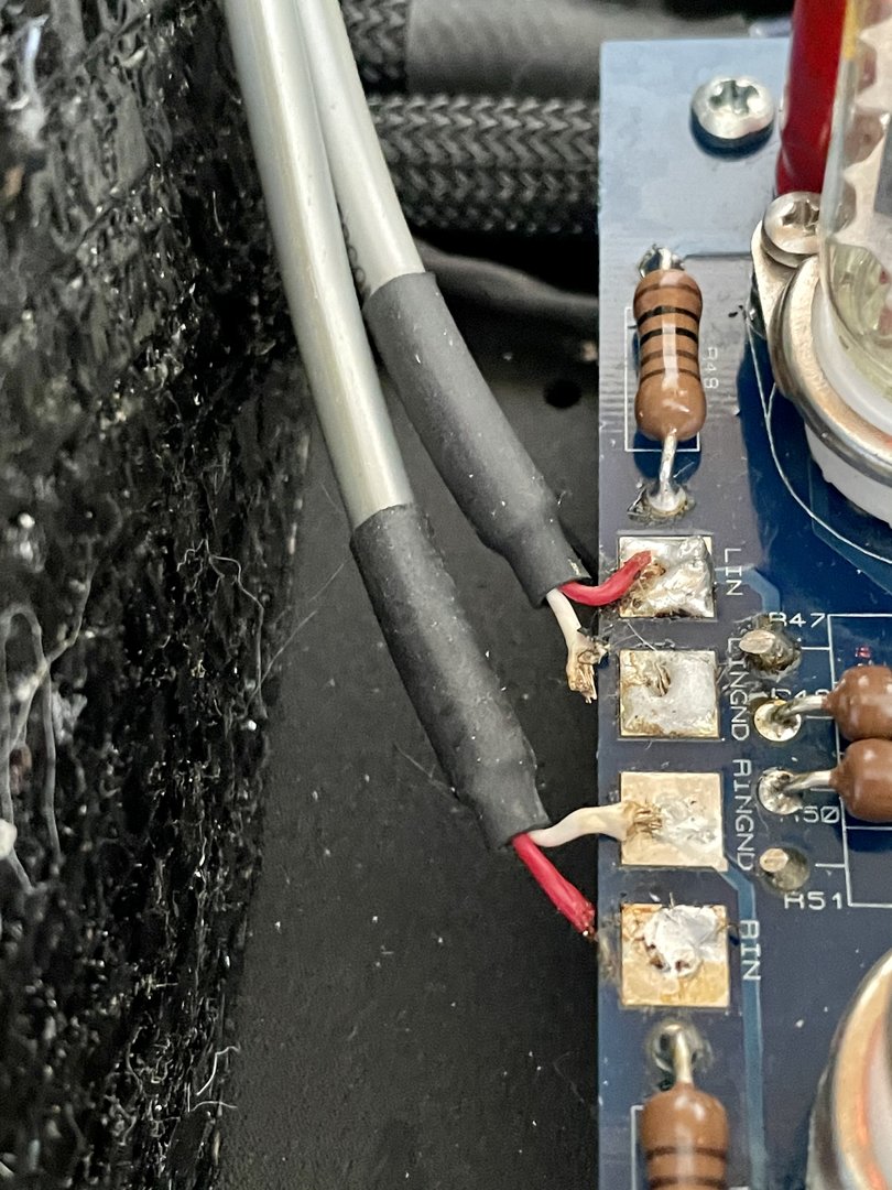

    Som en ekte custom bygget sleeper, hadde også dacen noen oppstartsproblemer. Da jeg koblet den til, var det bare lyd i venstre kanal. Høyre kanal hadde et svært lavt, nesten ikke-eksisterende signal med mye sus. Etter å ha konferert med Olof, switchet side på rør uten forskjell og undersøkt innmaten ordentlig, kom problemet ganske tydelig til syne:
    Stor skuffelse da jeg skjønte at Posten hadde behandlet denne slik at lederne fra digital til analog del hadde løsnet. Ved nærmere ettersyn ble bevisene på dårlig behandling tydeligere. Legg merke til skjev kondis oppe i venstre hjørne:
    Lettelsen og gleden ble desto større da jeg fikk beskjed fra Olof om at han kastet seg i bilen for å fikse det. Noen timer senere parkerte han i oppkjørselen.
    Her er han i fint driv.
    Må si jeg er mektig imponert over service-innstillingen til denne mannen. I tillegg så krysset han kommunegrenser og kjørte rett inn i pandemiens episenter. Jeg vil til begges forsvar legge til at vi hadde munnbind på under hele sesjonen, bortsett fra når Olof satt bøyd over jobben, som over.

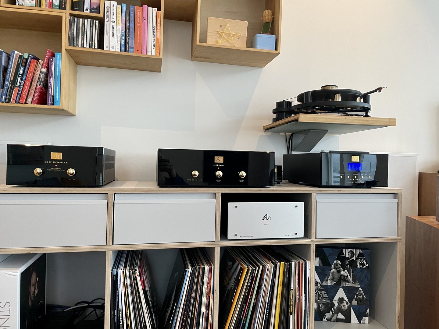

    Synes den ble ganske fin i racket også, selv om den har en annen farge.
