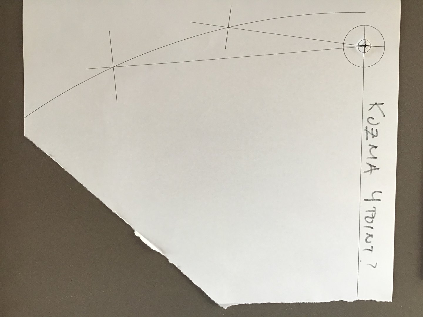

    Det eneste jeg ikke har gjort er å vri den i horisontalplanet. Jeg skjønner ikke helt hva mer jeg kan justere på?
    Er ikke det en ganske så sentral greie i montering av PU?
    Den gangen i verden jeg drev med sånne PUer med bare to skruer så fikk jeg kun taket på ARCprotractorene som godt verktøy.

    Bruker du protractor med korrekt geometri, og cantileveret ikke er skjevt så skal pickupen ha vinkel som følger headshellet.
    Står pickupen skjevt i headshellet så bruker du en protractor som armen ikke er konstruert for. Det vil si du setter da opp pickupen med avvikende geometri.
    Eksempel: Med Kuzma 4point så skal stiften følge sirkelsegmentet hele veien. Nullpunktene er i de to kryssene, der skal cantilever følge opp med kryssene.

    Litt avsporing, men korrekt geometri er jo IKKE bare en ting. Det går an å sette opp en tonearm med valg av en av flere geometrier, alt ettersom hva en vektlegger skal være optimalt.
    Dette er et stort kapittel, og det fører for langt å gå i dybden her, men poenget er at det ikke finnes bare EN korrekt måte å sette opp en tonearm, men nøyaktighet er selvsagt like nødvendig hvordan man enn velger å gjøre det.
    De fleste bruker en (som oftest) enkel protractor som følger med arm/spiller.
    Hvis dette er ei lealøs pappskive med for store hull, så sier det seg sjøl hvor nøyaktig resultatet blir.
    Hensikten med å sette opp armen med protractor etter en geometri, er å få nåla til å følge rillene i plata mest mulig slik matrisen var skåret, og videre slik rillene i vinylen blir presset. På den måten blir forvrengningen av lyden minst mulig.
    Noen geometrier vektlegger å minimere feilstilling over hele platas overflate fra første til siste rille med 2 krysningspunktet hvor alt er 100 prosent på stell.
    F.eks Stevenson vektlegger å forbedre nålas stilling i rillene nærmest sentrum hvor problemet med feilsporing og forvrengning er størst.
    De mest kjente modeller for oppsett er Stevenson, Baerwald og Loefgren. (A og B)
    Med en avansert Protractor som f.eks. Dr.Feickert kan du sette opp spilleren etter valgfri ønsket modell. Alle har fordeler og bakdeler.
    Eneste måten å unngå disse på, er bruk av tangentialarm. Men da er det andre utfordringer som blir gjeldende.
    Jeg nevner dette, for det kan ha interesse for folk som ikke har drevet så lenge med LP-plater og platespillere.
    Temaet er omtalt mange ganger tidligere, og interesserte kan lese mer på f. eks Vinyl Engine.
    Beklager hvis trådeier oppfatter dette som OT.

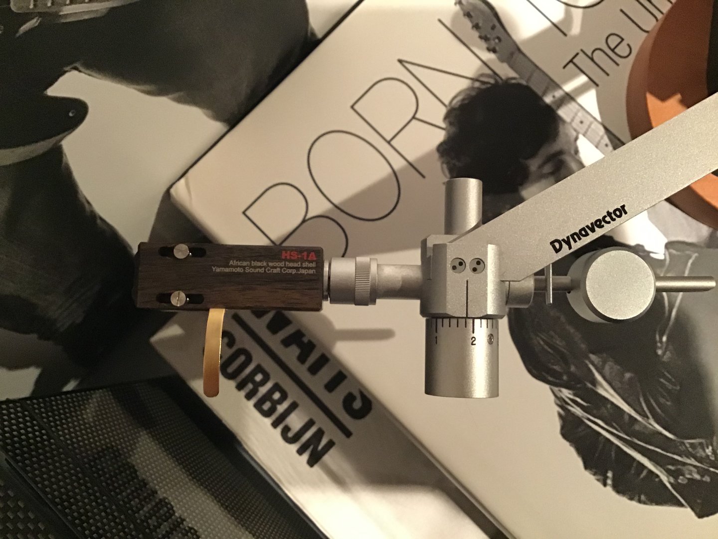

    Jo, men du vil for de fleste armer få en azimuthfeil ved avvikende VTA dersom du bruker andre nullpunkt enn det armen er konstruert for. I de fleste armer så følger lagervinkelen for bevegelse i vertikalplanet offseth-vinkelen.
    Illustrasjon: Dersom du i en Dynavector 507 vrir pickupen i headshellet så vil du, dersom du endrer VTA i stor grad, dra med deg en azimuth-feil i tillegg. Jeg hadde derfor aldri satt opp en DV507 med Baerwald eller Loefgren, jeg bruker nullpunktene som konstruktøren har lagt til grunn for armen. Ja, jeg er klar over at på en arm hvor effektiv lengde er lik for horisontalbevegelse og vertikalbevegelse så er dette av akademisk mer enn av praktisk betydning, men likevel.
    Har registrert at du har nevnt tidligere om å bruke protraktoren som følger med armen. Dessverre forstår jeg ikke at VTA og Azimuth blir feil.
    Bruker Dr. Feickert sin Stevenson geometri. Kanskje det er flere her som sliter med å forstå dette.

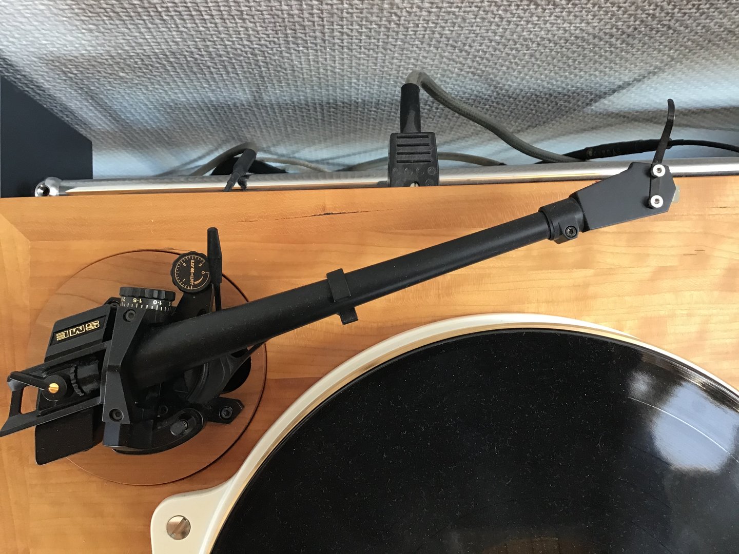

    Jeg skal ikke gjøre noe stort poeng av dette.
    De fleste armer har en lagerløsning som fungerer slik at om armen heves og senkes, det vil si at når VTA justeres, så påvirker dette utelukkende nålens vinkel i lengderetning av cantileveret dersom pickupen er montert med vinkel i horisontalplanet som sammenfaller med headshellets vinkel (altså at man har brukt armkonstruktørens geometri).
    Dette gjelder SME og Dynavector som vist under. Det gjelder ikke Schick. Schick har trolig sagt at siden armen er så lang så lever vi med denne «feilen» for å holde konstruksjonen enkel. Enkelt å konstruere, godt nok, men ikke korrekt.
    Se for deg en tenkt linje mellom montasjeskruene for pickupen og om denne linjen er parallell med lagerets retning sett ovenfra, lagerets retning indikerer vinkelen armen beveger seg i i vertikalplanet.
    Dersom man vrir pickupen i headshellet (i horisontalplanet) så får vi samme «problem» når armen heves eller senkes (VTA) som vi har på Schick. Selve nålen vil da få en vinkel i forhold til LP-en som forandrer seg litt på tvers av cantileverets lengderetning.
    Dette illustreres best med Dynavectorarmen. Den beveger seg horisontalt om armbasen, men den beveger seg vertikalt kun ved bevegelse i sub-armen, det vil si den venstre delen på bildet. Det er altså en svært kort arm med tanke på bevegelser i vertikalplanet. Én millimeter heving/senking av armen gir mye større vinkelutslag enn på andre armer. Og, dersom du vrir pickupen i headshellet, sett rett ovenfra, og senker armen kraftig, så vil du dra med deg en vinkelfeil som tilsvarer azimuthjustering.
    Så er mye av dette av akademisk interesse, men det er likevel et faktum. Dynavector-armen har sin egen geometri hvor innerste nullpunkt ligger lenger inne enn på andre geometrier nettopp for å sikre optimal sporing på cresendoer på klassisk musikk.
    Vis vedlegget 713882 Vis vedlegget 713884 Vis vedlegget 713885
    Takk for oppklaring ;) , må nok ha litt tid på det her.

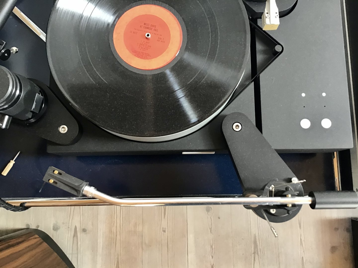

    Bruker en Petter Smart arm hvor PU er montert med en' skru TWT Classic. Har du sammenlignet Dynavector geometri med Stevenson?

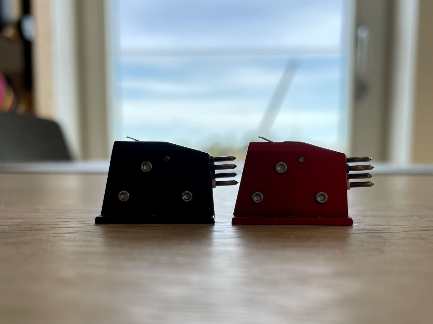

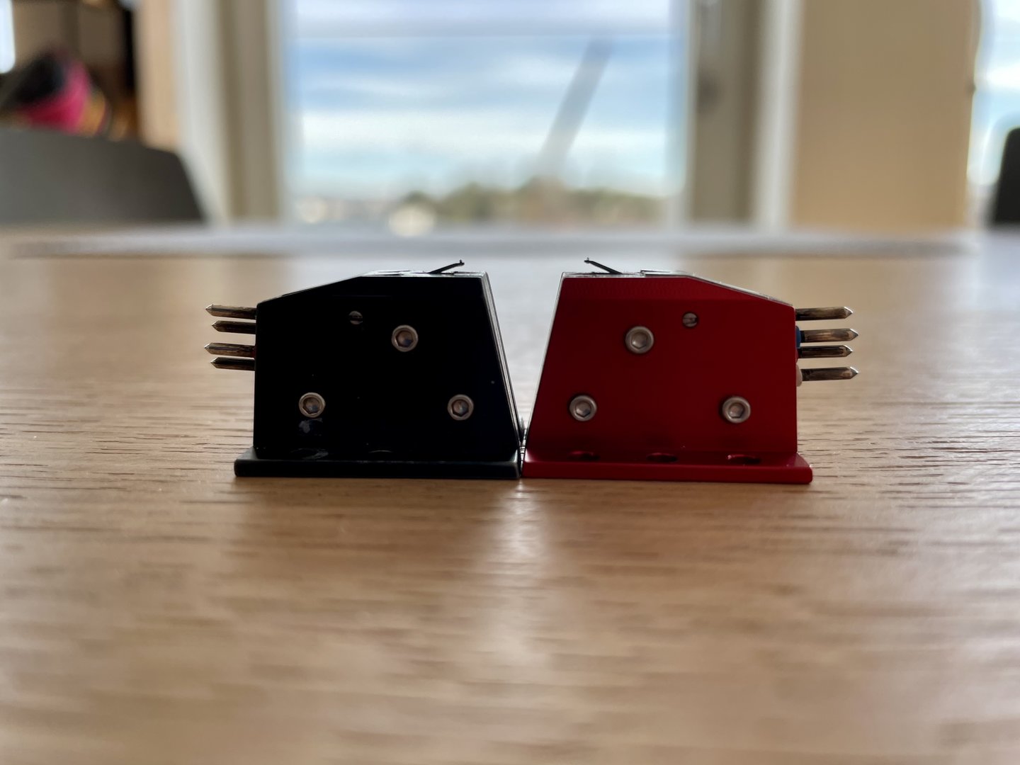

    Da er IO II (Gold) overlatt i UPS sine hender og er antatt levert hos Audio Note på mandag. Selger har sørget for at pakken blir mottatt av en han kjenner, som igjen skal sørge for fortgang i systemet. Han har bekreftet skriftlig at han betaler gjennomgangen. Som en ekstrabonus fikk jeg i går vite at det faktisk er samme mannen som har bygget den som skal gå over den. Så, nå kjenner jeg at det nærmer seg serenity i heimen. Nå skal jeg bare kose meg med musikken de nærmeste dagene.
    Når jeg likevel hadde begge pickupene umontert, passet jeg på å ta bilde av dem begge. Det er vanskelig å få en riktig bildevinkel, men jeg synes bildene bekrefter at nålefanens vinkel på de to pickupene er noe forskjellig. Om det betyr at den ene er «ødelagt» og den andre i orden, vet jeg derimot lite om. Men det vil i så fall bli oppdaget om få dager.
