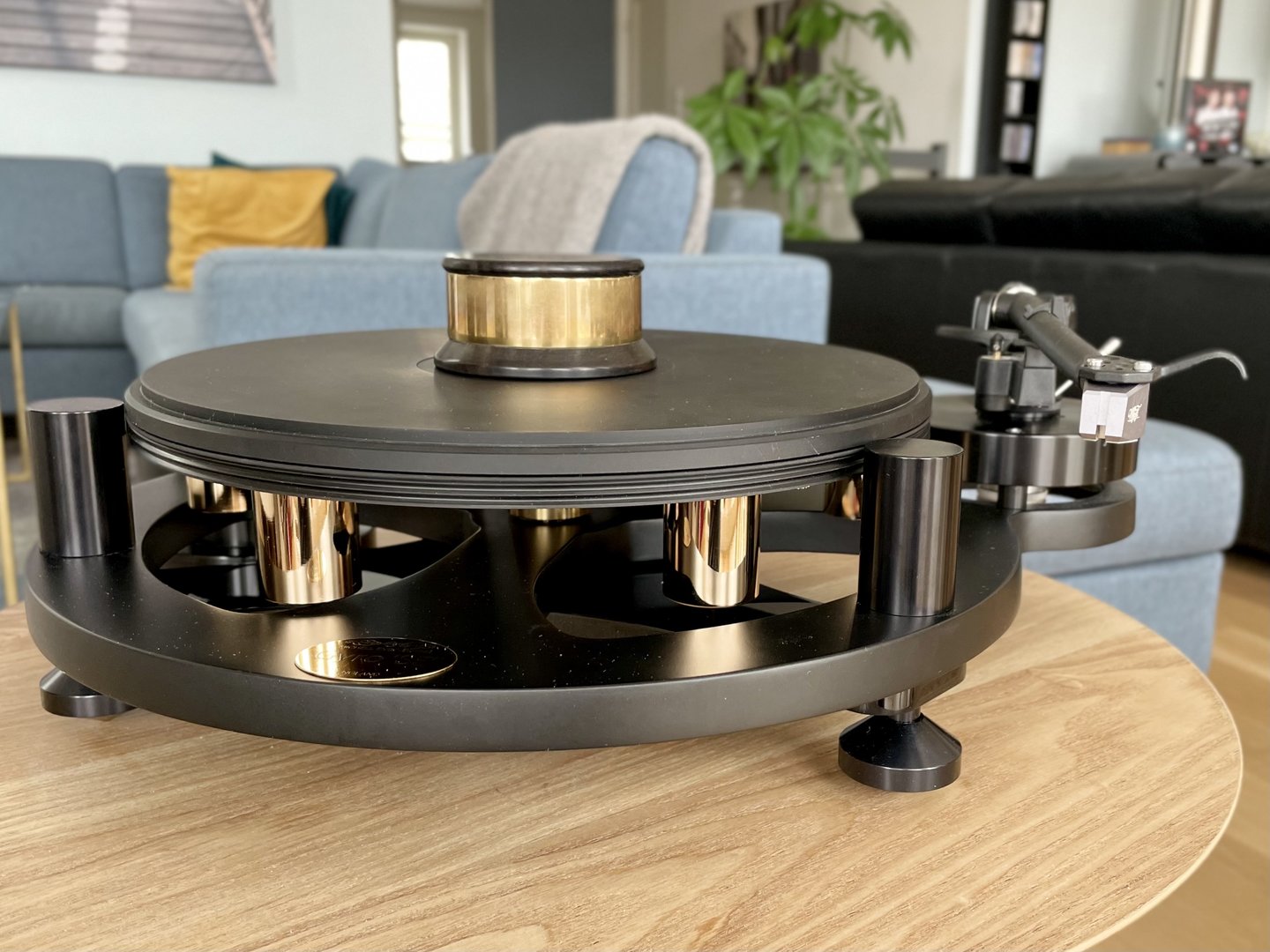

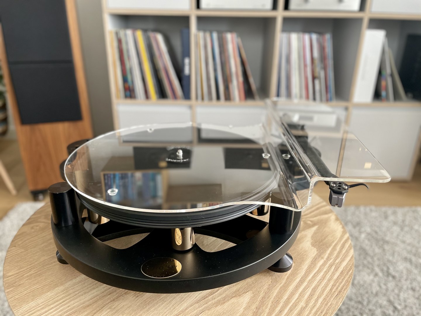

    I går hadde jeg besøk av en Audioarkeolog. Det er en ny tittel for meg, men noe av jobben består visst av å ta bilder av hifi-utstyr av ulik art, for så å lagre dette i en voksende database på egen telefon.
    Vis vedlegget 712957
    Vis vedlegget 712956

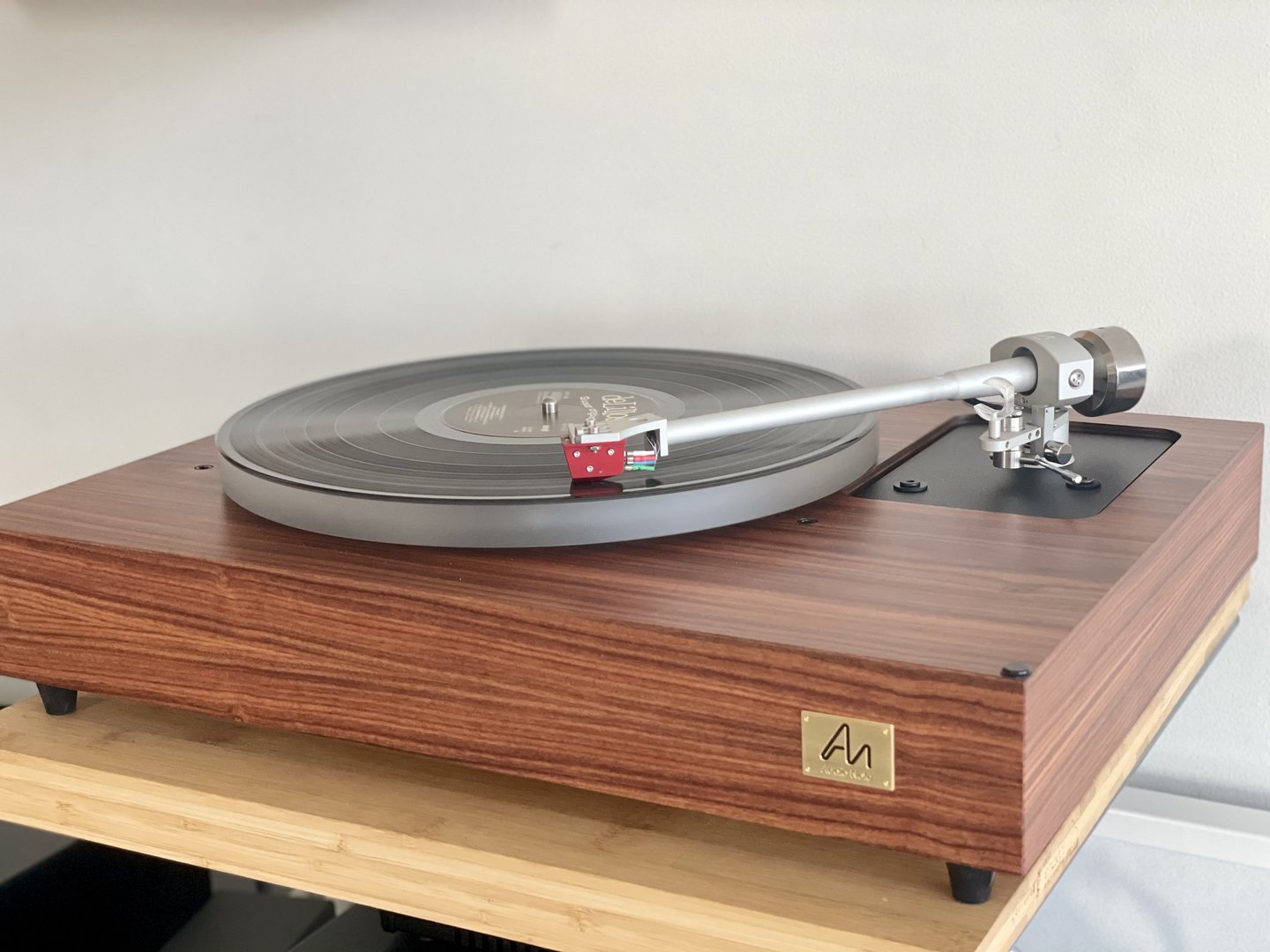

    Fra spøk til seriøsitet; virkelig fint å ha besøk av @jorwed_ i går! Platespilleren er nå komplett, med unntak av at jeg skal skifte pickup i løpet av helgen. Siden oppsett av platespiller har en tendens til å stresse meg opp mer enn nødvendig, gjør jeg alltid noen småfeil når jeg skal montere. Jeg hadde en gnagende følelse av at noe skulle være galt, siden at jeg klarte å skru ut justeringsskruene i stedet for transportskrue ved oppsett. Var heller ikke helt trygg på oppsett av arm. Det jeg trengte var aller mest en som kunne si «dette går fint, Atle». Og hvem bedre enn Jørgen til det? Makan til hyggelig og avslappet besøk! Det er godt å ha et annet sett med øyne til å se på ting, ikke minst når disse øynene tilhører en som har knotet med slike ting så mange ganger. Vi endte opp med å gjøre ganske lite. Det viktigste for meg var å få en bekreftelse på at fjæropphenget var som det skulle. Og det var det. Jørgen gjorde noen justeringer på beltet og vi justerte bittelitt på VTA. Justeringene resulterte i en veldig fin måling av wow og flutter, som gjorde meg glad og Jørgen litt misunnelig :)
    Først og fremst var det utrolig hyggelig med besøk i går. I tillegg ble effekten senkede skuldre, og mye tid slik i etterkant:
    Vis vedlegget 712955
    Arkeologen hadde selvsagt med noen plater også, nærmere bestemt disse klassikerne, som jeg har kost meg med i dag.
    Vis vedlegget 712953
    Avslutter med bilde av spiller med ny arm.
    Vis vedlegget 712954
