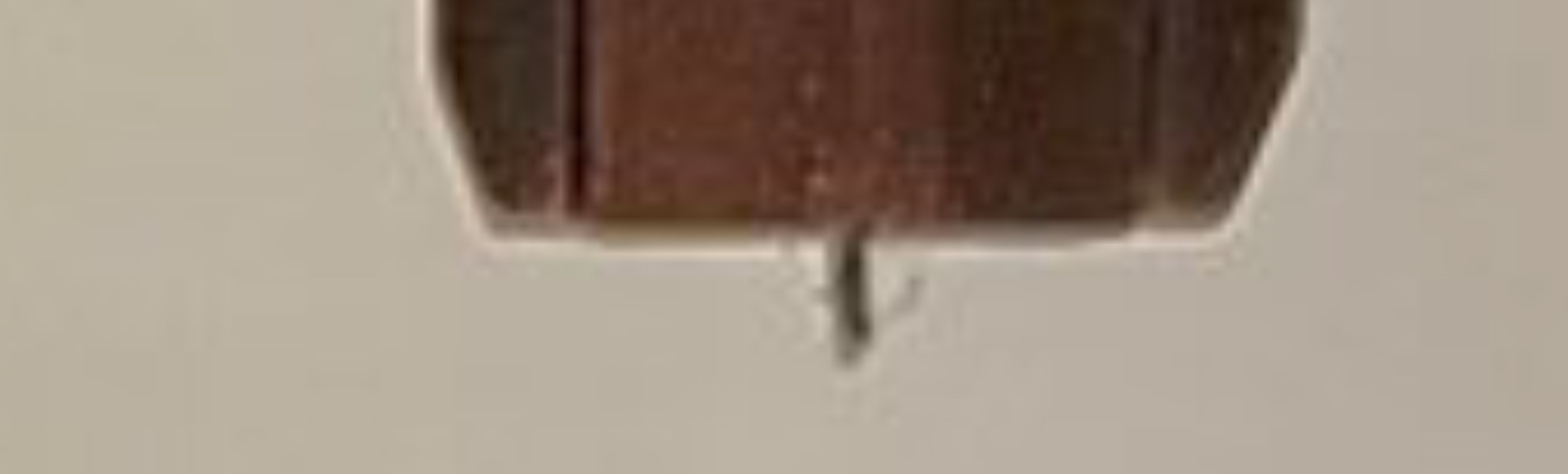

    Det eneste du kan ha ødelagt er å bøye cantileveret, er ikke det gjort så har ikke du ødelagt noe, og da er det heller ikke frakten.

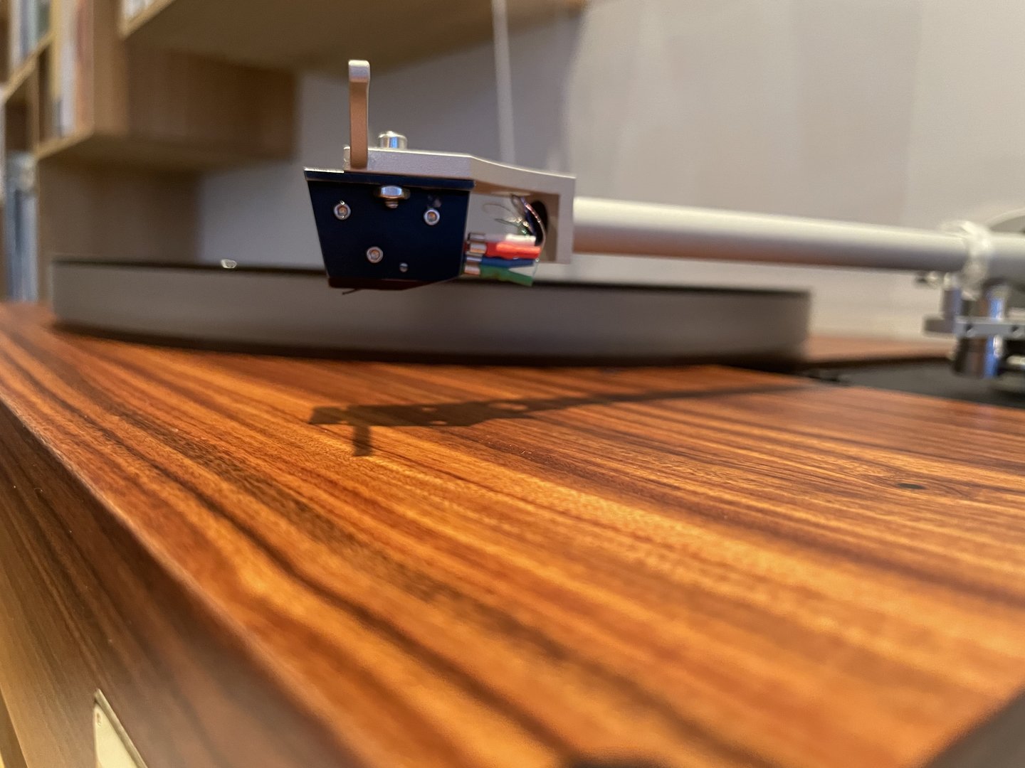

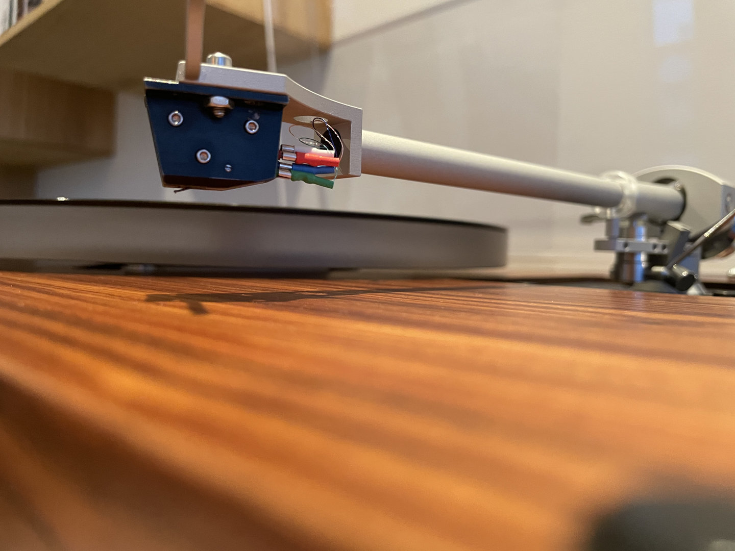

    Om du klarer å ta to bilder. Rett forfra og ett fra 90grader uten nåla ned på vinylen. Husker vi lurte på om den lå lavere?

    Ja, vi lurte på det. Men virker ikke sånn på bilder?

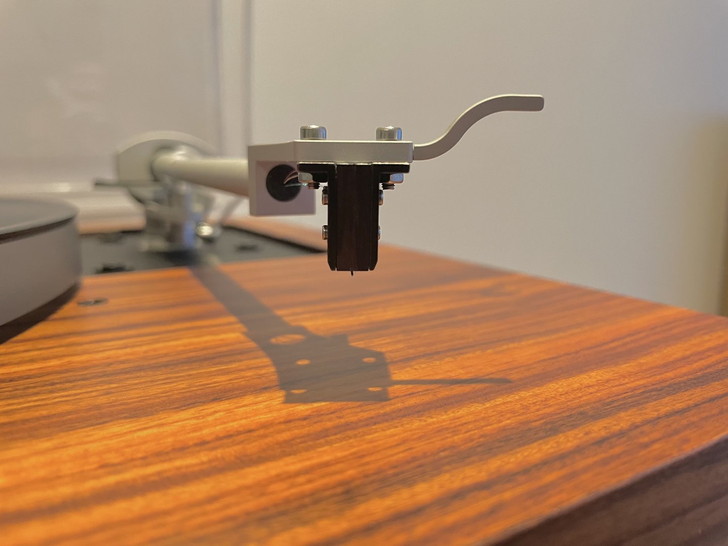

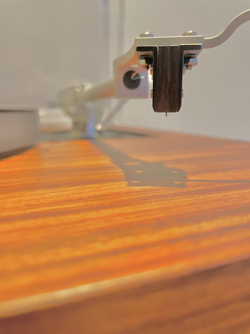

    Jeg er egentlig enig med deg, @Fosse. Dette er for mye sibilanter, etter min mening, til at det kan dreie seg om en «smakssak».
    Så vidt jeg kan lese meg til, er det du spør om identisk på de to pickupene. Eneste forskjell er vekt.
    Er vanskelig å treffe direkte forfra når man tar bilder, men nålefanen ser ca sånn ut:
    Vis vedlegget 713591
    Vis vedlegget 713592
    Ser ut som den er vridd litt til høyre🤔

    Det er ikke forsterker og riaa, og du har jo spilt de samme platene med andre pu-er og samme stepup. Du rapporterer tydelig om en problemstilling du ikke har hatt tidligere.
    Du kan forsøke med annen step-up, men gitt at internimpedansen er lik mellom de to pickupene, hvilket den er, så skal de også oppføre seg likt (for du er sikker på at den ikke er bygget om på noe vis hvor disse parametrene er endret?)
    Ørelitt skjevhet i cantileveret er ikke unormalt.
    Jeg mener jeg begynner å kjenne rapporteringen din godt nok til å mene at dette enten er feil justering, mismatch med arm eller så er ikke pickupen god.

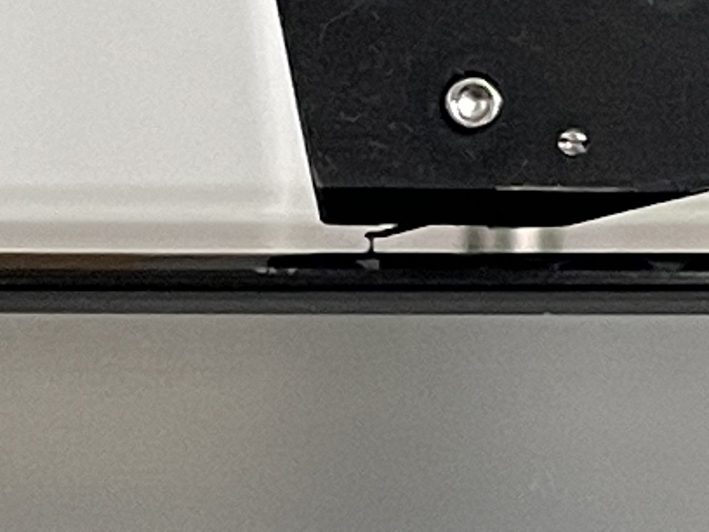

    Har du USB-mikroskop så du kan ta et mer closeup bilde av nålen?
