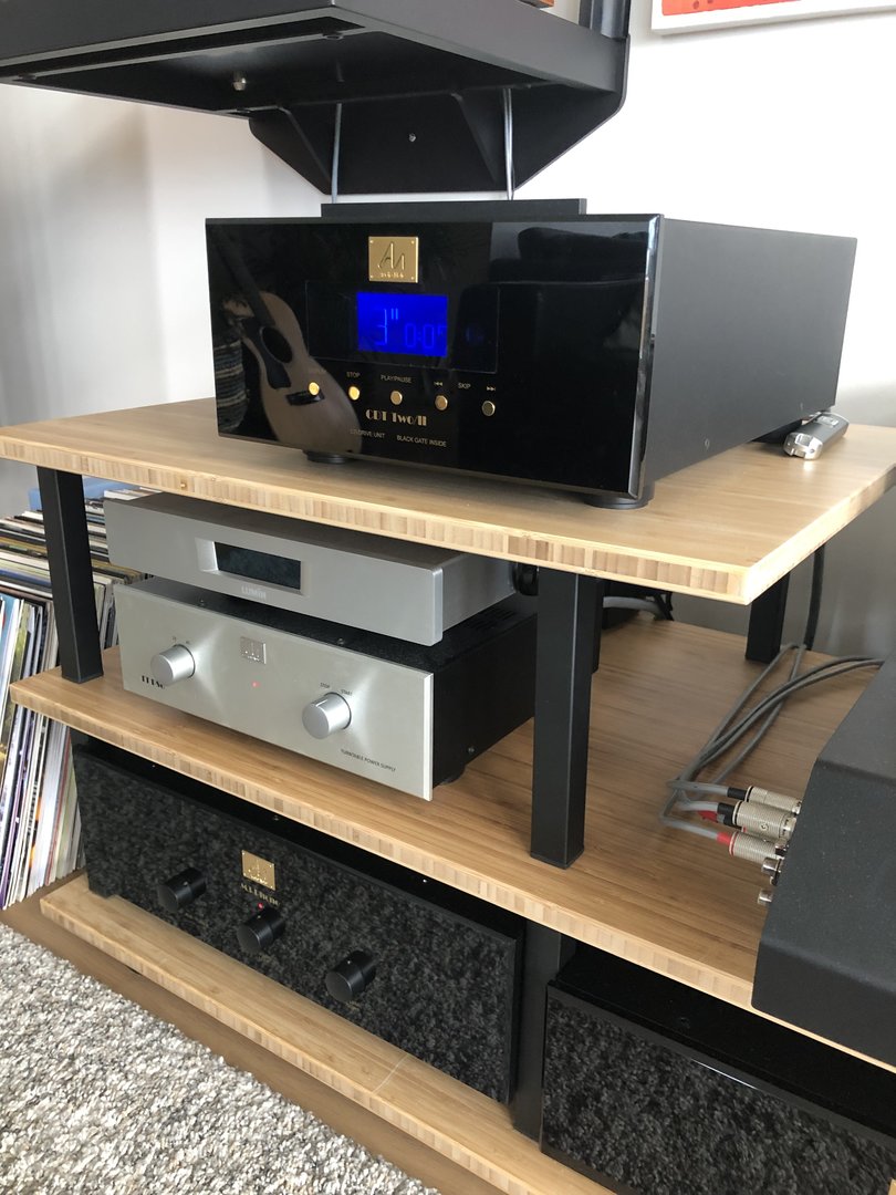

    Håper du finner noen penere og mer praktisk enn den der (jeg synes endene er for skråstilt). Har en, og den er veldig langt fra de greiene jeg har i oppsettet som gir meg eierglede 😊
    Hmm…jeg har også en, og liker den egentlig godt. Skal forsåvidt ikke så veldig mye til å få laget en lenger selv. Jeg er jo tross alt DIY’er nå…

    Nice rack Atle! Det der likte jeg godt. Jeg ser det jeg tror er IKEA-plater i bambus, stemmer det? Hva består disse svarte avstandsstykkene av? Noe massivt du har lakket, eller er det også hentet ut fra et av IKEAs varehus?

    Helt korrekt med IKEA og bambus! Avstandsstykkene er disse:
    Kjøpt her:

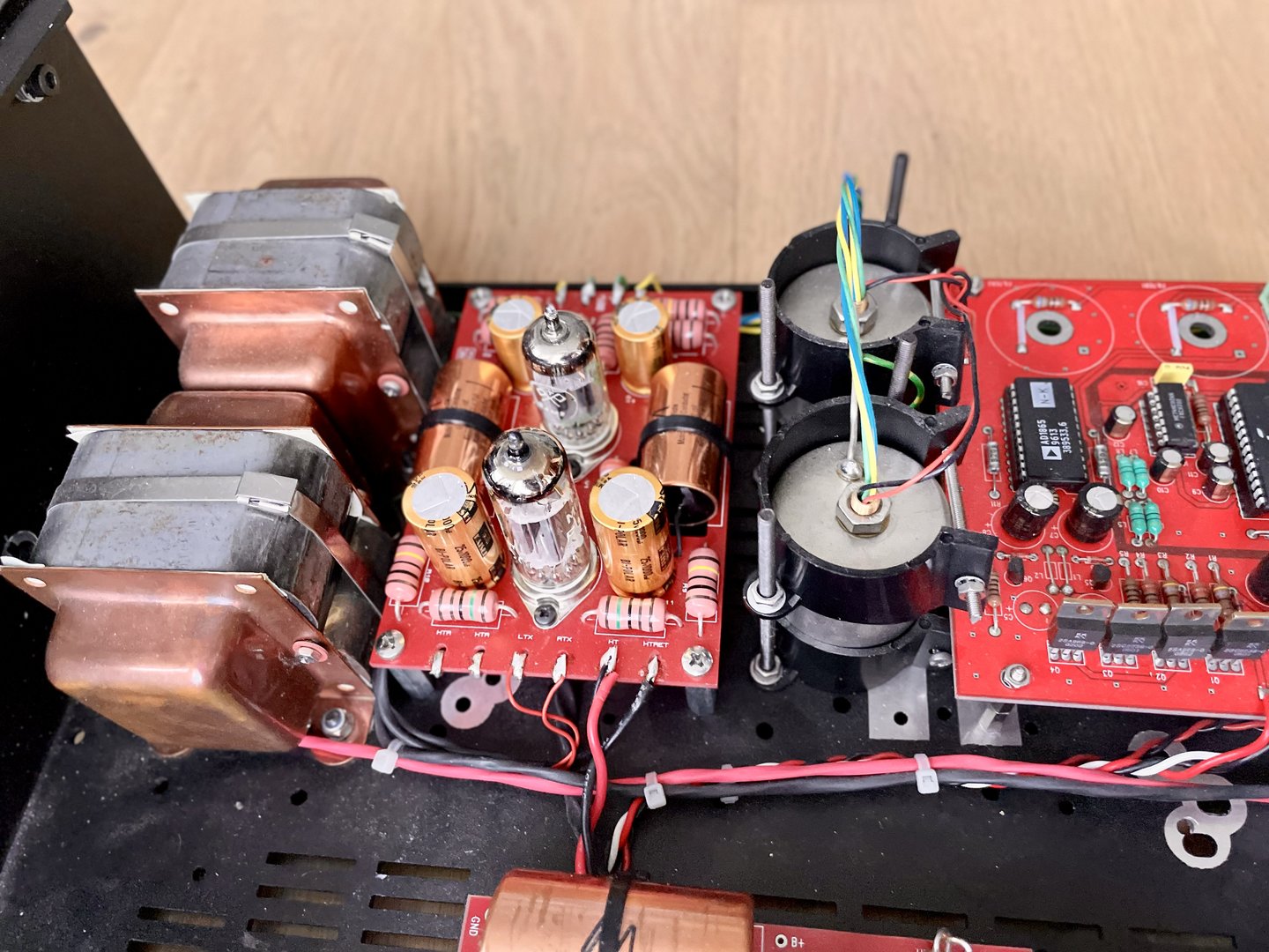

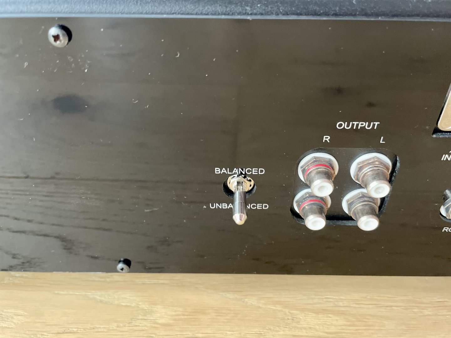

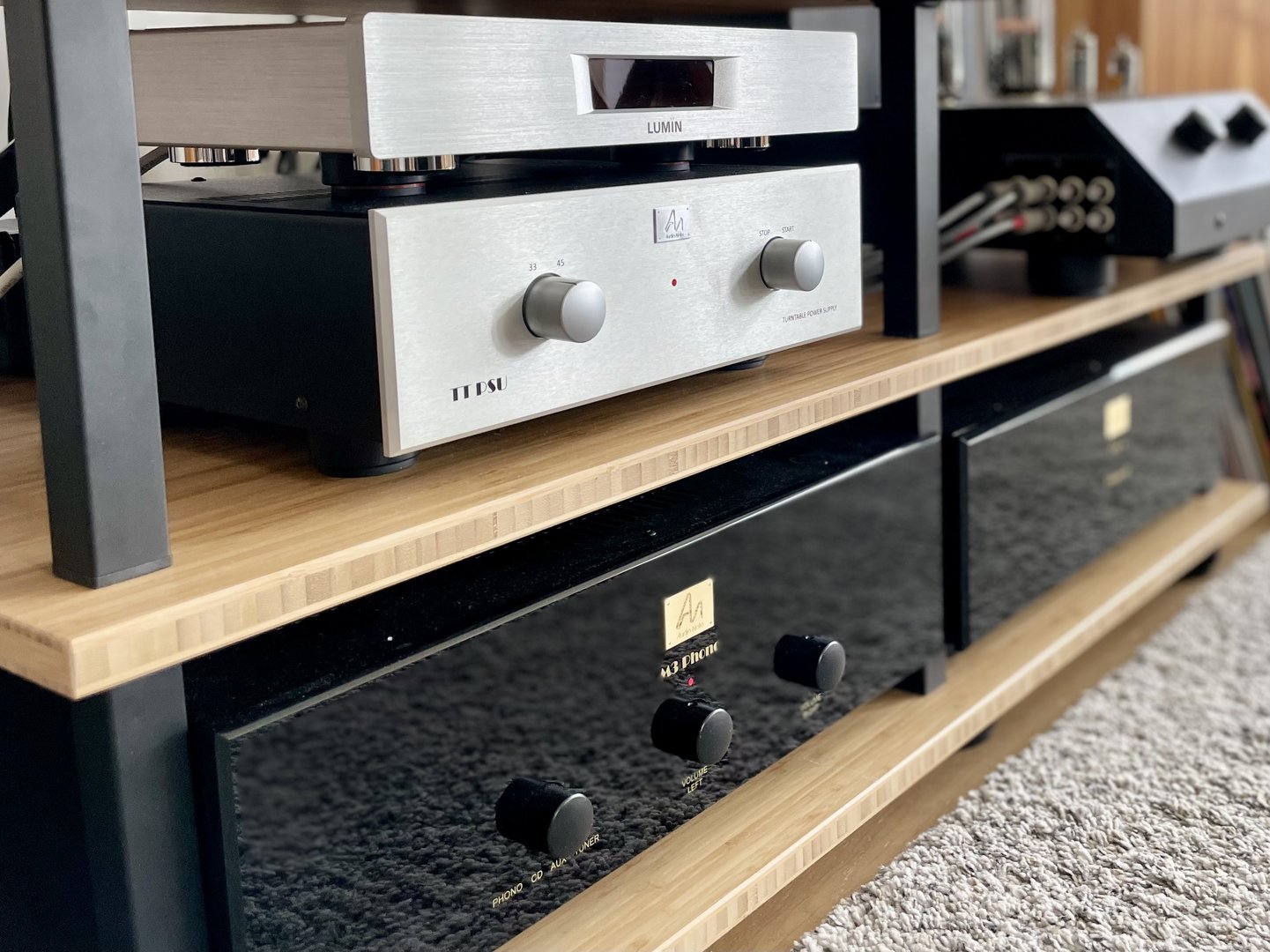

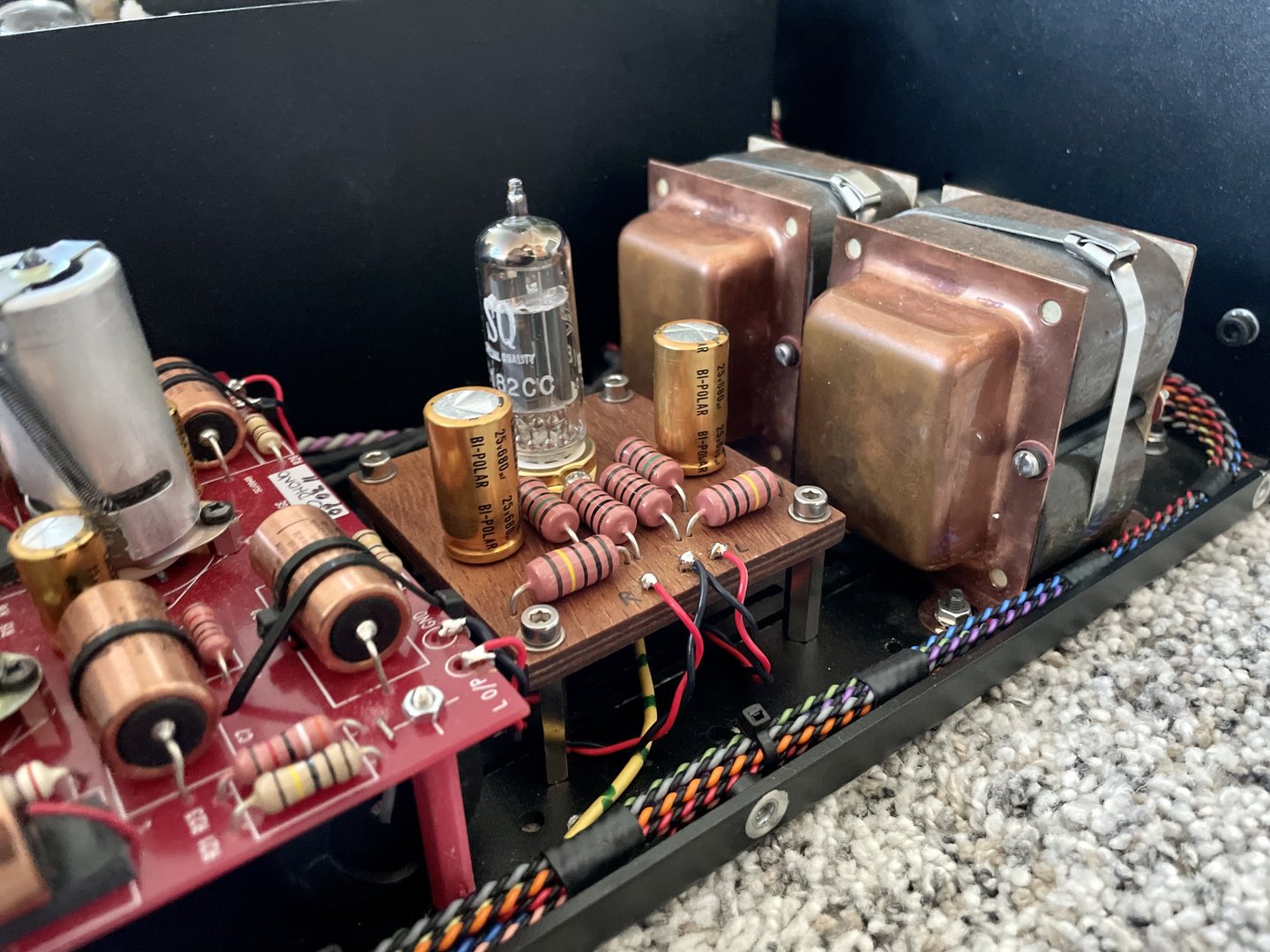

    Den observante leser av tråden har kanskje lurt på hvorfor M3 Phono (eller M5/6-eller hva man nå skal kalle den) har havnet helt nederst i racket. Det må da være tungvint å håndtere den når den står så lavt?
    Vel, den trenger ingen håndtering. Den er ikke lenger en preamp. @Olof Lilja har hatt sine magiske fingre oppi, og bygget den om til en ren riaa. Det viser seg nemlig at det er minimal forskjell mellom Audio Note sine preamper med phono-trinn, og tilsvarende rene riaa-trinn, fra M3 og oppover. En av forskjellene er selvfølgelig knottene. Jeg har valgt å ikke fjerne dem, primært for at det skal være lett å konvertere tilbake til preamp om/når jeg skulle trenge, sekundært for å spare en del penger. Jeg synes ikke det gjør noe om den står i racket med knotter, selv om de ikke brukes.

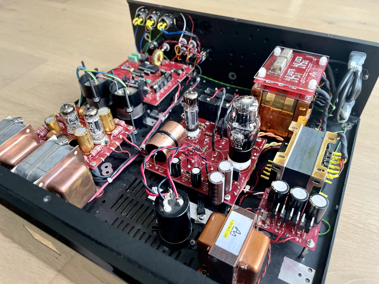

    Innnvendig er det en forholdsvis liten operasjon (for Olof) som skal til. Linjekortet byttes ut med et driverkort for trafoene og de andre inngangene, samt volumknotter og velger kobles ut.
    Sånn ser hele boksen ut innvendig nå.
    Og her er nytt driverkort.
    Resultatet er magisk. Det låter rett og slett fantastisk av vinylen hos meg nå 🥰

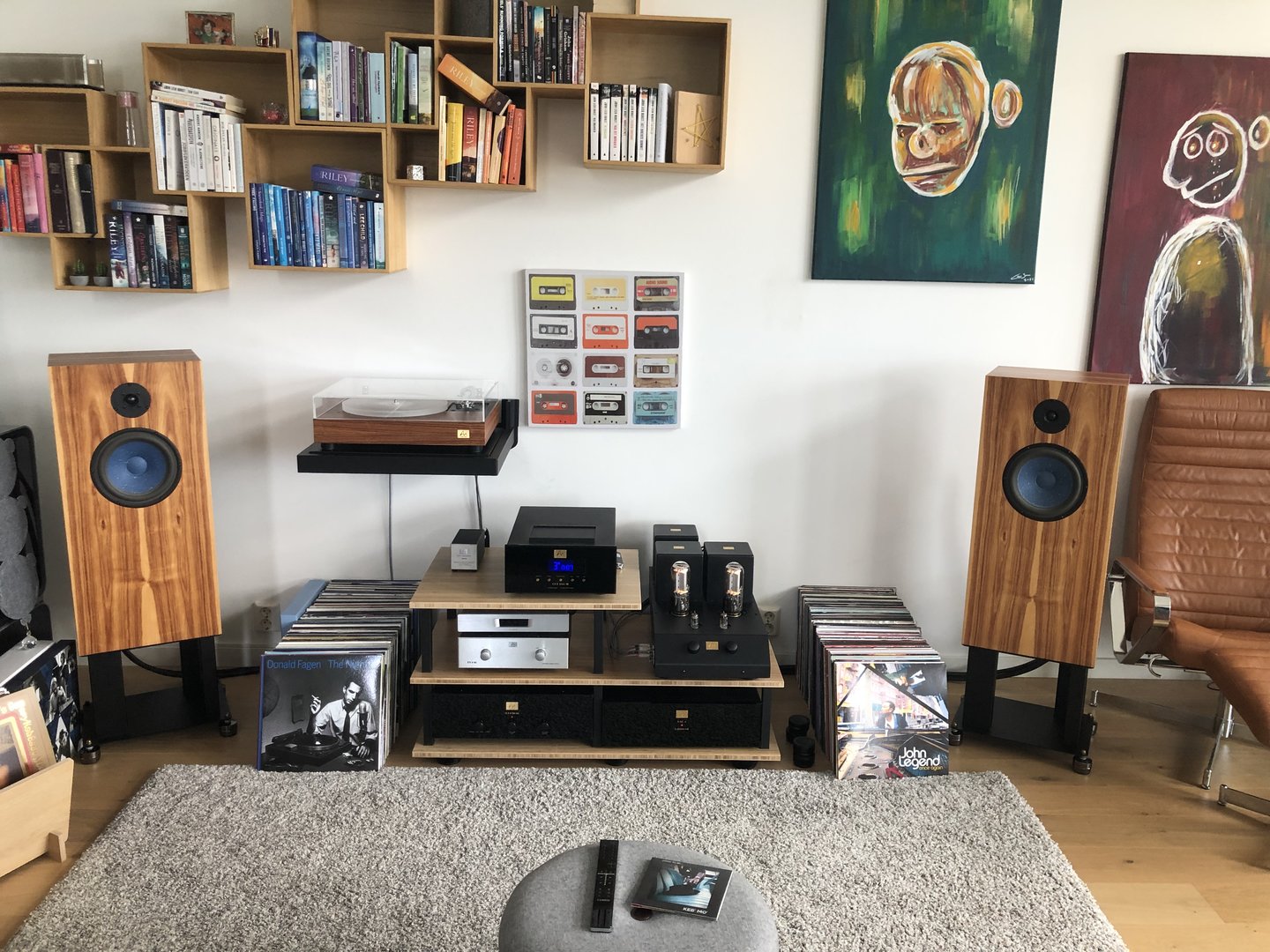

    Ny benk og løping.
    Du har sett lyset unge mann.
    Gi gass, stram vaijer, yuhuu osv....
    Eller som jeg sier dritbra.

    Fader for en flott benk du har satt sammen. 😍 Nydelig med alle AN komponentene der. 😍
    Tenker at M3/5 phono boksen din er bra. Den har vært under loddebolten til Olof, og Olof er absolutt den beste til slikt.
    Drømmer om en M5 selv. 😋
    Gratulerer med vel overstått jubileum!

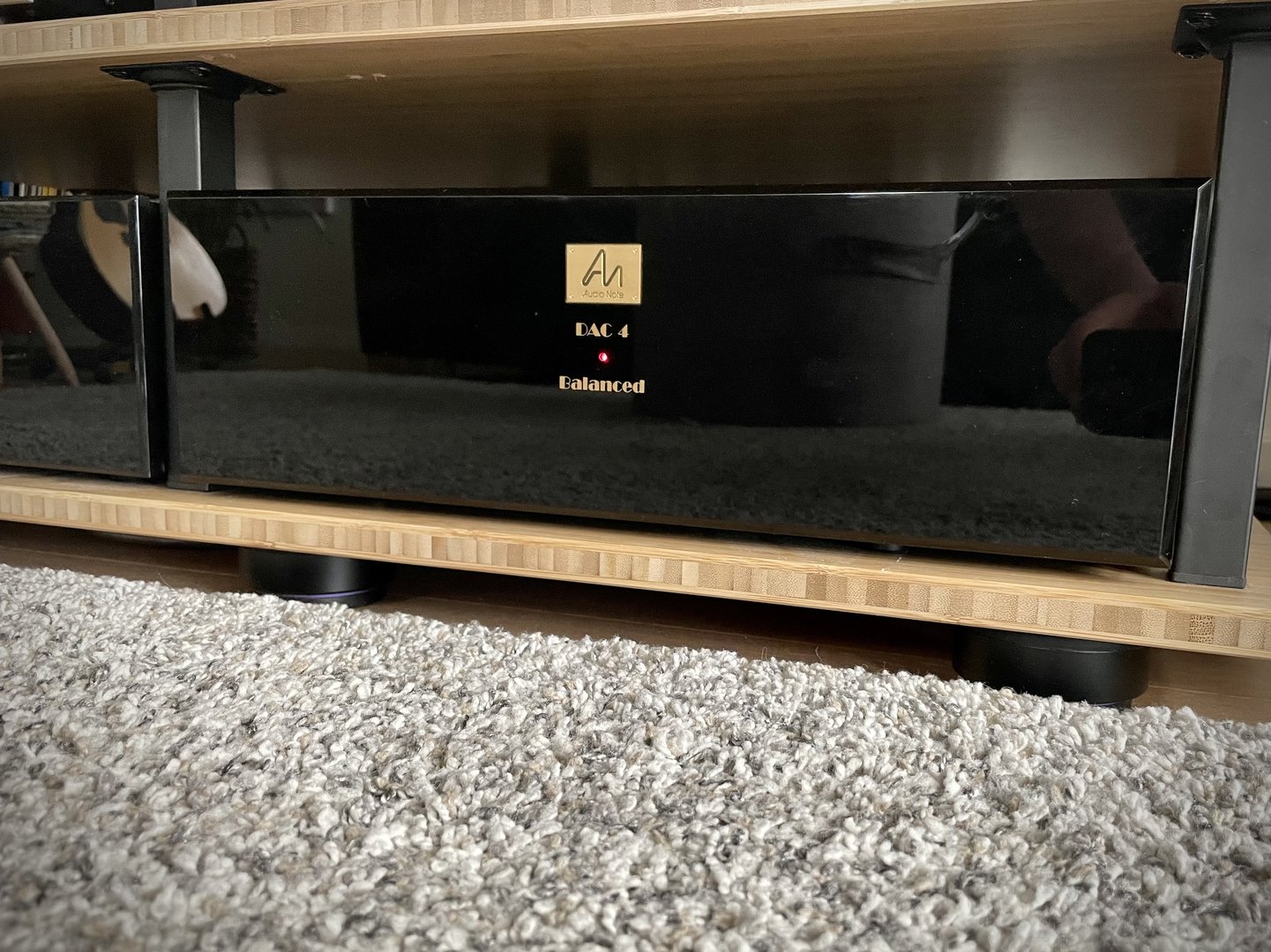

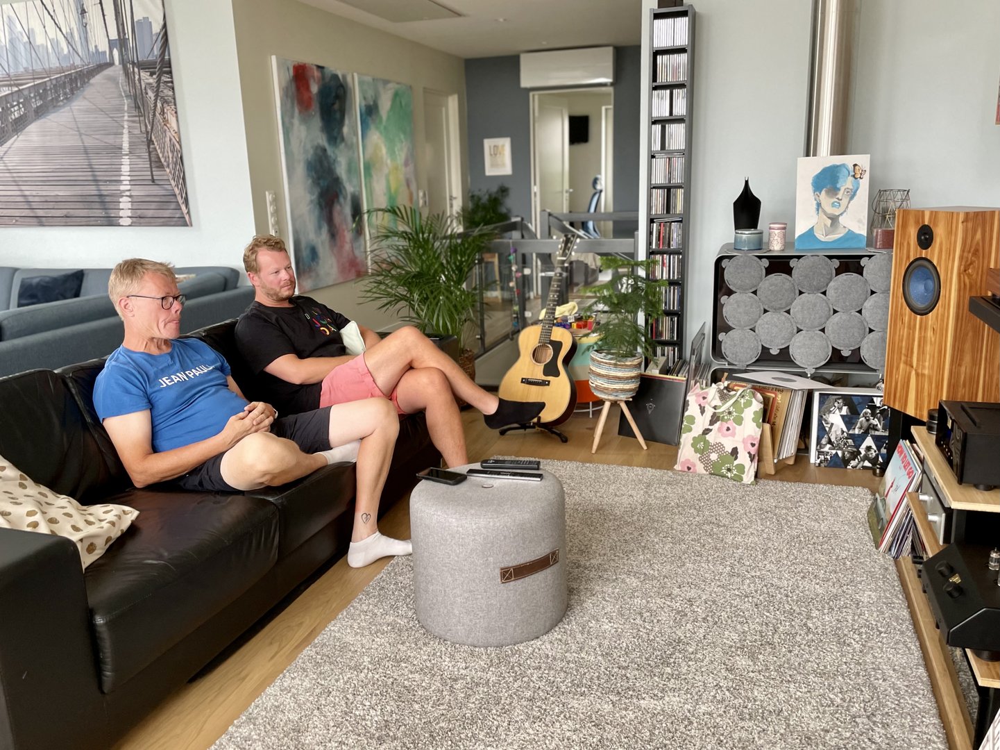

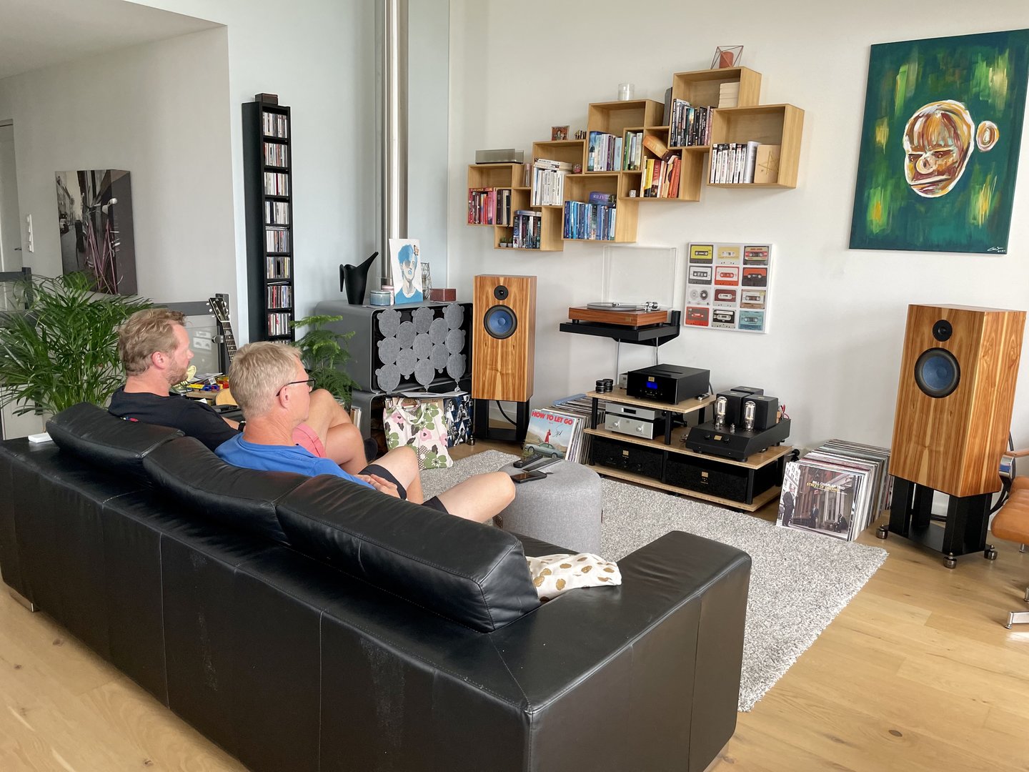

    I går var det tid for hifi-glede og begeistring igjen. Etter en tid med ensidig fokus på jobb, og lite overskudd til andre ting, var jeg så heldig å få besøk av disse to sommerlige karene fra det glade Vestfold (ellerhvanådettefylketheteromdagene).
    @JanOlav og @cardas og obligatoriske lyttebilder
    Utrolig hyggelig besøk, med oppriktig musikk- og lydinteresserte gutter(?). For min del var det en deilig avkobling fra jobb og godt å kjenne at man er i ferd med å komme litt ovenpå etter innkjøring i ny stilling. Opplever at vi søker mye av det samme, lydmessig. Det er alltid gøy å diskutere lyd med @cardas, og @JanOlav var et kjempefint nytt bekjentskap, som bekreftet den positive oppfatningen jeg allerede hadde av han fra skriverier her og Facebook.
    Og toppen på kransekaka - de hadde med seg noe.
    Denne.

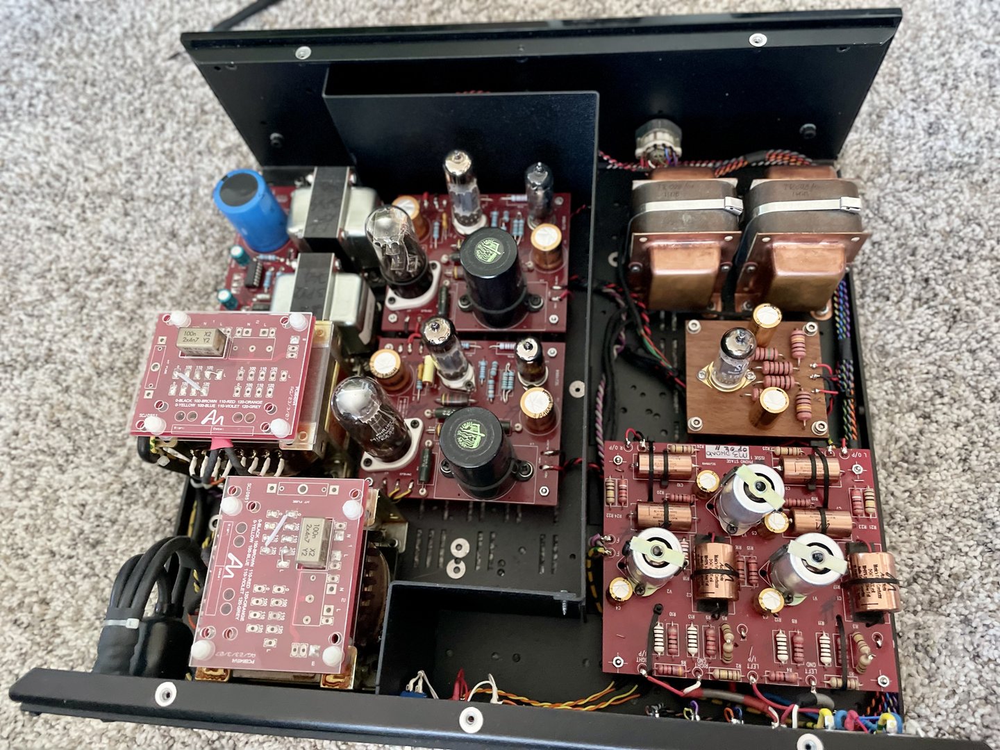

    Den observante leser vil kanskje innvende at jeg allerede hadde denne, og det er i og for seg riktig. Jeg kjøpte den for noen uker/måneder siden. Dette er «hemmeligheten» som @Håkon_Rognlien etterlyste informasjon om for en tid tilbake. Saken var at den trengte en liten overhaling av @Olof Lilja, for å komme opp til dagens standard - pluss litt til 😁
    Resultatet:
    Todo-listen denne gang var som følger:
    1. Fjerning av tidligere installert Tentlabs-klokke
    2. Montering av helt nyombygget linjekort, tatt ut fra preamp, med Niobium og Kasei
    3. Ny dac-chip og digital-chip
    5. Ny netttrafo
    6. Ombygging av strømforsyning
    8. Bryter for valg av digitalinngang og dermed mulighet for å ha både CD-drivverk og streamer koblet til og skrudd på, samtidig
    Lydmessig så ble dette så intenst bra, at jeg har småproblemer med å skjønne at et er mulig! Det låter så utrolig bra av digitaldelen nå, at det er vanskelig å beskrive. Så mykt, analogt, mørkt, oppløst, snappy. Nei, det er egentlig bare håpløst å prøve å beskrive. Rett og slett bare helt utrolig deilig! (Stikker og hører på litt digitalmusikk).
