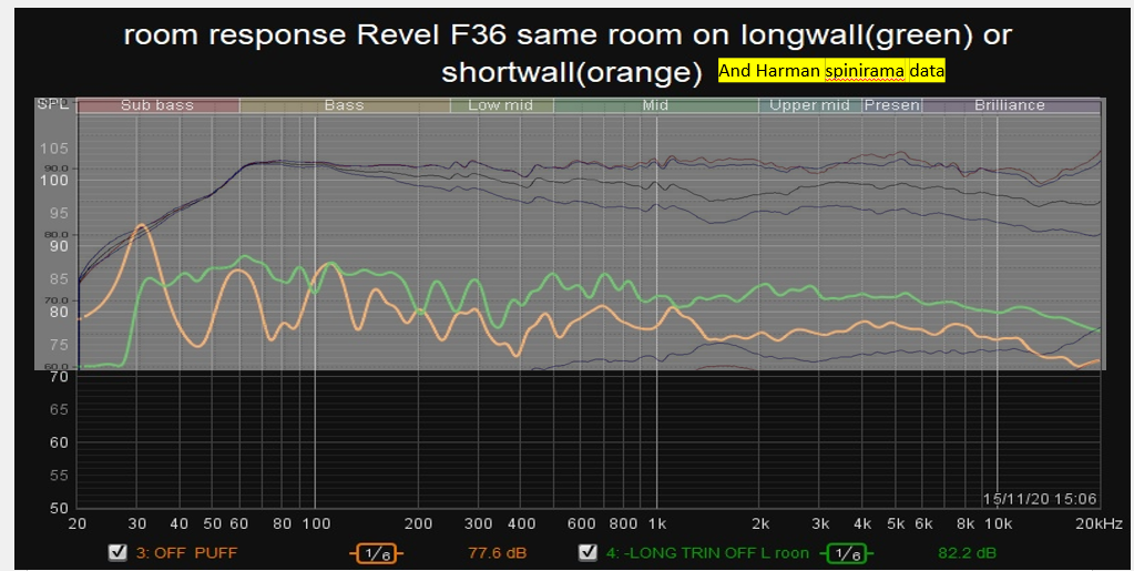

    Litt overrasket over at det er kontroversielt å si at man skal være forsiktig med romkorreksjon oppover i frekvens (i prinsipp over Schroeder).
    Skjønner ikke hvordan du tenker at en tilt for å endre klangbalanse er det samme som å legge inn et antall PEQ-punkter for å jevne ut ujevnheter man måler i lytteposisjon.

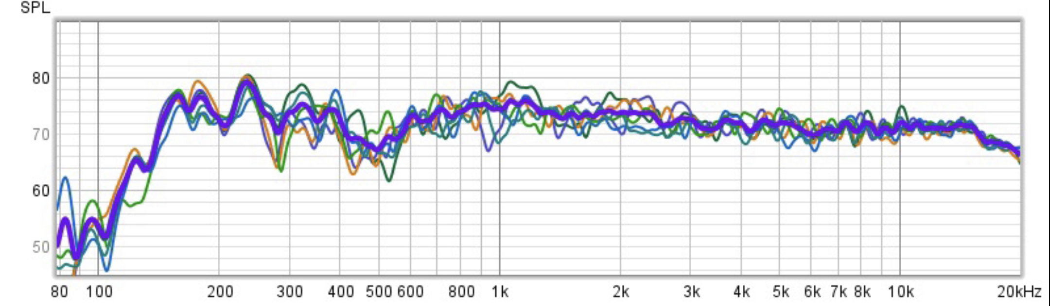

    Husker ikke gatingen, men det er lang nok tid til å ta med tidlige refleksjoner. Her er et eksempel tatt mens jeg drev og justerte et passivt delefilter i M-T-M delen av hyttehøyttalerne. Dippen omkring 500hz skyldes interaksjon med sofaen. Mener å huske at alle disse målingene var innenfor Ca 10-12cm fra sweetspot. Hvis man (ikke visste bedre og) hadde målt bare en av disse, tatt målingen for å være representativ, og forsøkt å justere smale frekvensavvik oppover i frekvens så ville man nok gjort seg selv en bjørnetjeneste. Over 1khz ble gjennomsnittsresponsen omtrent akkurat slik jeg ønsket den. Da ser jeg ingen grunn til å tulle videre med det. Men, som sagt, her er tidsvinduet så stort at man tar med en del refleksjoner - ref dippen relatert til interaksjon med sofaen.

    Husker ikke gatingen, men det er lang nok tid til å ta med tidlige refleksjoner. Her er et eksempel tatt mens jeg drev og justerte et passivt delefilter i M-T-M delen av hyttehøyttalerne. Dippen omkring 500hz skyldes interaksjon med sofaen. Mener å huske at alle disse målingene var innenfor Ca 10-12cm fra sweetspot. Hvis man (ikke visste bedre og) hadde målt bare en av disse, tatt målingen for å være representativ, og forsøkt å justere smale frekvensavvik oppover i frekvens så ville man nok gjort seg selv en bjørnetjeneste. Over 1khz ble gjennomsnittsresponsen omtrent akkurat slik jeg ønsket den. Da ser jeg ingen grunn til å tulle videre med det. Men, som sagt, her er tidsvinduet så stort at man tar med en del refleksjoner - ref dippen relatert til interaksjon med sofaen. Vis vedlegget 862016
    Enig. Ingen god ide å korrigere etter noen av disse synes jeg😊

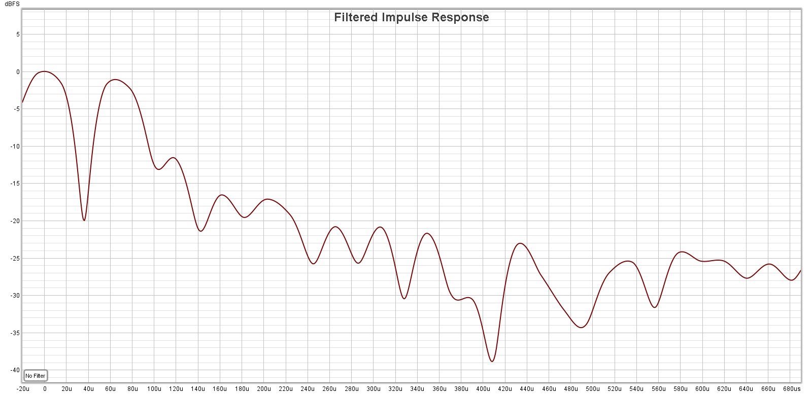

    Jeg får slike avvik ved å flytte mikrofon 2cm til siden. Selvfølgelig bare når det måles begge høyttalere samtidig. Måles en og en er det omtrent ingen forskjell på å flytte 2 cm
    Og sånn seg IR ut - to stykk med nesten samme nivå med avstand på 0.065ms eller 2,2 cm
