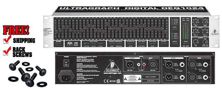

    Det er rett og slett kjempesynd at denne forsvant:
    Vis vedlegget 861385
    Jeg snakker da om dette spesifikke produktet. Dette er faktisk en digital eq med digitale inn og ut. Eq-båndene styrer bare dsp-en.
    Noen som vet om andre produkter som fungerer på samme måte med like enkelt grensesnitt?
    Digital grafisk EQ med fysiske brytere med digital utgang. Det må da finnes?
    Den var flott

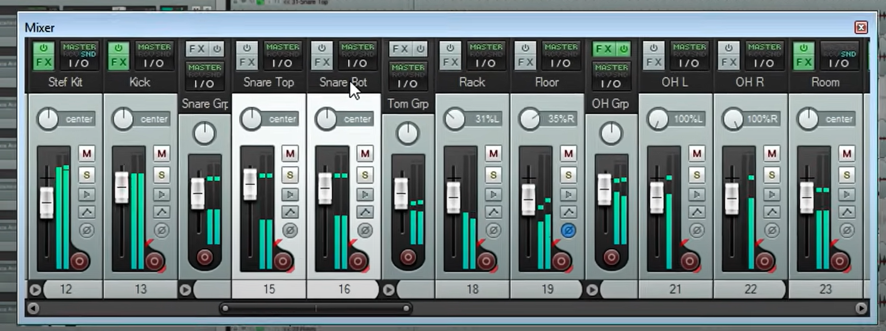

    Jeg tror ikke de alltid vet hva som gjøre med deres lyd. feks et opptak av trommesett.
    Som videoen her viser, så er det ikke bare å løfte opp spakene på miksepulten og tro man får riktig lyd ut.
    Videoen forklarer forskjellen på bruken av lineær og minimum fase filter ved miksing.
    Vis vedlegget 861445
    Her høres den variasjonen som oppleves ved lytting i forskjellige oppsett og er et resultat av samarbeidet mellom høyttalere, plassering, akustikk og rommet

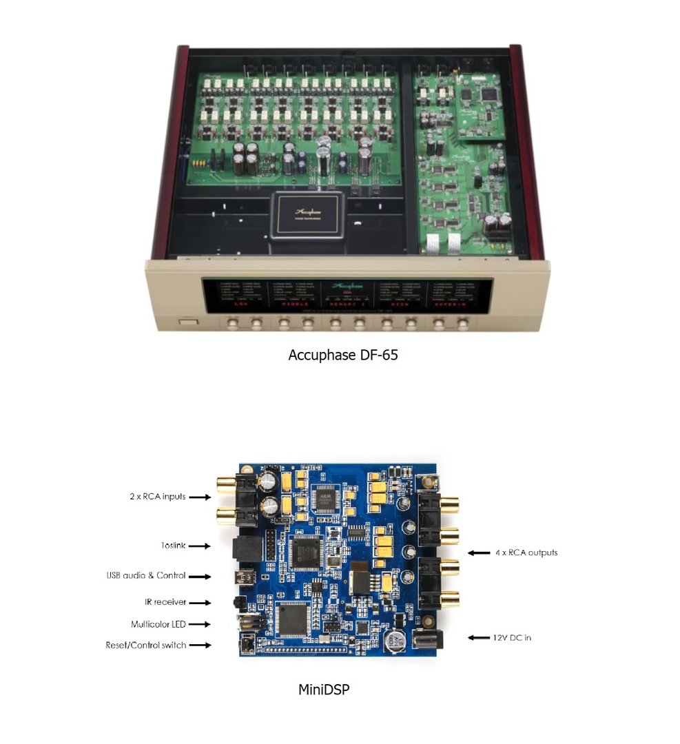

    Vis vedlegget 861458
    Man kan kjøre en variant av dette:
    Analoge aktive delefiltre, for så å ta kun bassdelen inn i dsp. Da slipper en at highpassdelen(e) går via dsp. Jeg kjører slik, men bruker billige aktive filtre og den nevnte 2x4 minidsp'en kun som eq. for subbassen.
    Og siden det er snakk om budsjett-fi uten TAD, Fostex 500 og slikt, så er nok ikke lyden akkurat i referanseklassen...

    Denne DSP/Analog kombi-varianten er veldig god. Samme prinsipp som @LMC benytter.
    Det er i bassen at romproblemene er størst og DSP gjør best nytte. Her er nytteeffekten enorm, og (meg bekjent) ingen bi-effekt overhode. All gain, no pain!
    LATENCY
    Så er det dette med latency i den digitale prosesseringen, som ligger på alt fra 2ms til 30ms. Hvis du kjører DSP kun i bassen, så blir denne altså forsinket med "noen" millisekunder, i forhold til analog highpass. Dette er et potensielt problem. Jeg skriver *potensielt* fordi jeg har ikke testet det ut selv, og prøver ikke være skråsikker på noe jeg ikke har opplevd selv.
    Ett milisekund tilsvarer ca 34cm. Har du 10ms delay, er det som å flytte subben 3,4 meter bak hovedhøyttalerne. Hvor hørbart er det?
    Aldoshina's forskning (1985) angir 15ms som hørbar grense (Group Delay) for frekvenser under 80Hz. Dess lavere frekvens, jo mer latency tåler man. Aldoshina oppgir 1,4ms for frekvenser >1.5kHz. Det synes jeg er for grovt. Alle som har eksperimentert med tilting av høyttalere, vet at dette er kilent ned på centimeteren.
    Hvor mye latency er det i miniDSP? -Her er produsenten litt hemmelighetsfull. En ting er teoretisk minimum ved bypass-funksjon. Noe annet er ved full prosessering og tunge FIR-filtre. Da oppstår kanskje 20-30ms forsinkelse. Den integrert DSP som Powersoft bruker i sine effekttrinn, skal vistnok ha veldig lite latency. Lavere samplingfrekvens (48kHz) gir mer latency enn høyere (96kHz). Må også sees i sammenheng med muligheten til å redusere buffer size. Prøv å google dette. Ikke så lett å finne etydige svar.
    Tenk også på den helhetlige gevinsten: Det tradisjonelle utgangspunktet for dypbass er bassrefleks, som i seg selv kan ha GD på 30-40ms ned mot portens tuning. Med DSP kan man bruke en trykkammer som med EQ går like lavt, uten akustisk GD. Legg så til at med DSP kan man lineærisere frekvensgangen og få en kvalitetsbass som ligger milevis over en refleksbass uten korreksjon.

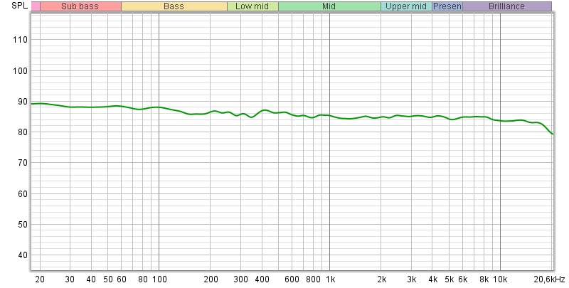

    Man bestemmer jo helt selv hvor høyt i frekvens man vil korrigere, og ikke minst hva man vil korrigere i en DSP. En godt konstruert DSP-enhet spiser analoge greier til frokost, lunch og middag, så om man ender med en delt løsning fordi man har en ide om at det skal være bedre, mens det i realiteten ligger en degradering der, så er det egentlig ganske trist.
    Som mange har påpekt ved en rekke anledninger er nok noe av det største problemet akkurat nå at DSP bør være en del av preampen, det bør være brukervennlig, og det bør ha kanon byggekvalitet. Men markedet er ikke akkurat oversvømt av betalbare produkter som oppfyller dette, om det i det heletatt finnes noen. Det sies at den nye Flex fra MiniDSP er sjokkerende bra, men den har jeg ikke fått lekt med selv.
    H.R
    14.12.2008
    8.155
    6.807
    Jessheim | Ullensaker
    På meg virker kritikken å være overkompenserer gjort av brukere fremfor teknologien i seg selv. Men man hører da også et dårlig konstruert analogt delefilter men kritiserer sjelden mundorf for å levere feil kondensatorer av den grunn. hvorfor er det slik?
    lydogakustikk
    14.06.2014
    1.346
    2.520
    Det som pedalen beskriver var godt forstått i visse kretser allerede på 80-tallet. Richard Heyser kalte det faseforvrengning. Synes det er et beskrivende uttrykk. Det låter ikke bra og gir en veldig unaturlig gjengivelse.
    Det handler dog utelukkende om feilbruk av DSP. Derfor har, per dags dato, autokorreksjonssystemer ofte bieffekter. Unntaket er gjerne de som bare kjører basskorrigering som er mer rett frem, selv om det riktige nok kan introdusere svakheter det også.
    pedal
    08.02.2007
    6.139
    4.695
    Omvendt! Men gode DSPer gir deg mulighet til å justere buffer for å senke latency ved lav samplingrate
    Takk for korrekturen! Jeg retter opp i innlegget mitt, så det ikke blir vranglære. Sånn går det når man skriver på 10 år gammel husk.
