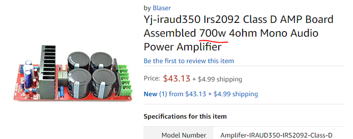

    Dette er hva Infineon designet den IRS2092/IRF6775-kretsen for:
    Ikke noe galt i det, men den var aldri ment å være noe "high end" audioprodukt.

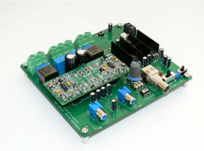

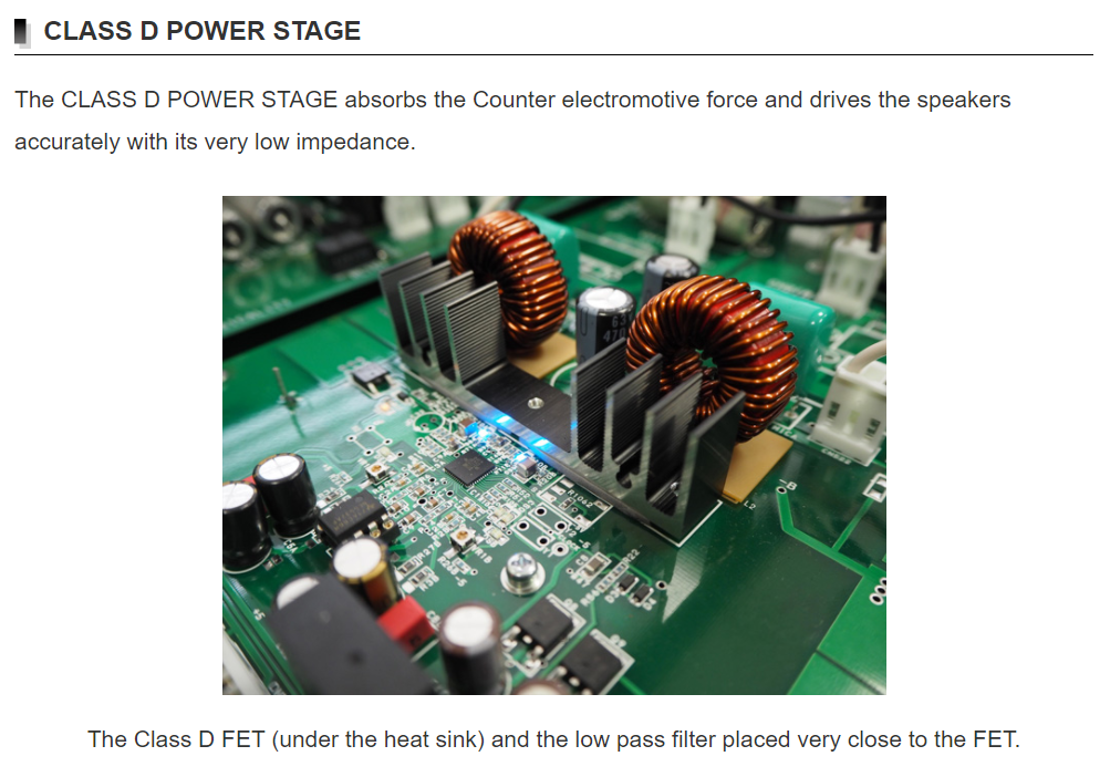

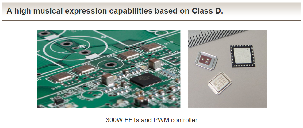

    Det stemmer for de mindre forsterkerne, men på RPA-MG1000 ser det nesten ut til at de har funnet ut hvordan de skal printe sitt eget kretskort.
    Spec RPA-MG1000:
    Infineon IRAUDAMP5:
    Hvis man først skulle finne på noe med Infineon-kort, hadde det kanskje vært mer naturlig å starte her:
    Spec RPA-MG1000:
    Vis vedlegget 714886
    Vis vedlegget 714888
    Infineon IRAUDAMP5:
    Vis vedlegget 714887
    Hvis man først skulle lage en klasse D vil IR, Tripath og andre ting som ble konstruert på 90-tallet kanskje ikke være det mest naturlige stedet å gå. Dette her hadde status som "not recommended for new designs" allerede rundt de tidene da ICEpower lanserte ASP-modulene.

    Ja, spesielt når dingsene de forsøker å selge har ytelser som ikke kommer i nærheten av dagens beste klasse D-forsterkere som NCore og Eigentakt. De kommer rundt det med «weasel words» om «traditionally» og «open-loop linearity», og forsøker med det å diskvalifisere forsterkere som oppnår glimrende ytelser gjennom avanserte feedback-kretser. (Hint: det er ingen som lytter til en forsterker open loop.)
    De vet tydeligvis hvilket marked de forsøker å selge til. Jeg linket ikke fordi jeg var enig i artikkelen, men fordi det var et godt eksempel på GaN som speaking point for markedsavdelingen.
