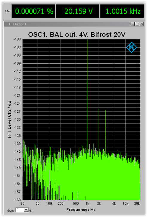

    Jeg har fortsatt et par Oberon koblet opp til dynaBel Euforia. God match så vidt jeg kan høre, og de Euforiaene er bra «avslørende» for eventuell hardhet eller lyttetretthet. Hører likevel ikke noe slikt der.
    Midgard Oberon blokkene er beste forsterkerne jeg har hatt. Dem gjør det dem skal uten støy, selv på 110dB horn.
    medlem 31269
    Bare hvis man bruker «moderate» mengder tilbakekobling. Over et visst punkt vil økende tilbakekobling drive alle forvrengningskomponenter ned. Med tilstrekkelig høy tilbakekobling drives de høyereordens ned under støygulvet og man står igjen med bare andre- og tredjeordens komponenter, og da ved veldig lave nivåer.
    Forsterkeriet Armand og jeg har moret oss litt med har ca 80 dB tilbakekobling, og i den grad det er mulig å måle noen som helst forvrengning er det bare andre- og tredjeordens å se. Men vi tror egentlig den kommer fra måleinstrumentet og signalkilden. Tidllig prototyp:
    Vis vedlegget 707221
    Og forvrengningskomponenter ved -120 dB fra signalet hører du uansett ikke.

    Men ligger forvrengningen på -120db på normale lyttenivåer, eller er det etter målestandard 1W, 1000Hz? Hvilke regler gjelder for avspilling av musikk?
    na_X
    04.09.2013
    5.231
    4.742
    Det er snakk om -120dB SNR, altså alt bortsett fra signalet blir dempet -120dB.
    Den målingen Asbjørn viste til var med 20 volt på en 8 ohms last. Altså 50W. Forvrengningen som kan ses ved - 125dB er fra måleinstrumentet og som du ser så er det ingen høyere ordens forvrengning å se. Dette gjelder også ved høyere frekvenser enn 1kHZ.
    Det at tilbakekobling demper andre ordens på bekostning av økt nivå på høyere ordens forvrengning er ikke et problem lengre.
