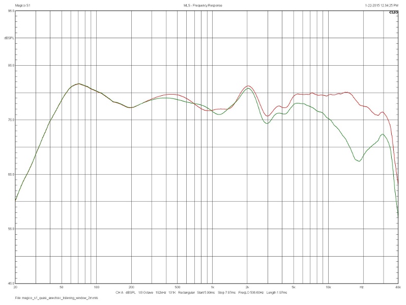

    Her er et eksempel på det jeg mener:
    Et slikt avvik som man har ved 2kHz her kommer ikke uten et betydelig fotavtrykk i tidsdomenet samtidig. Dette er en sånn type resonans som typisk spiser opp rommet mellom "laidback" og "hardt", og som dessverre ofte refereres til som "avslørende". Vi ser også at det er ganske stort avvik i spredningen. Den grønne kurven er average on/off-axis, altså et uttrykk for det vi kaller energirespons. Den viser at fra ca 4kHz oppstår det et markant misforhold mellom direktelyd og ambient lyd. Det går ut over opplevelsen av rom og luft, og bidrar også til å ta bort dette rommet mellom "laidback" og "hardt".

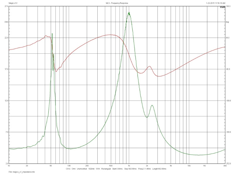

    Vi ser også på impedanskurven at denne 2kHz-resonansen er synlig:
    Det er verdt å merke seg at den typen avvik vi her snakker om er det vi kaller "småsignal"-avvik. De pleier ikke å være veldig synlige på impedanskurven, så vi kan slå fast at dette er en kraftig resonans.
    Legg også merke til rippel på impedanskurven under 100Hz. Det kunne vært rom, men siden dette er en impedanskurve kan vi si med rimelig sikkerhet at dette er kasseresonanser, for romresonanser får ikke tilstrekkelig grep om membranene til å gi så store avvik at de blir synlige på impedanskurven.
    Igjen, dette er en type avvik som "dreper" rommet mellom "laidback" og "hardt".

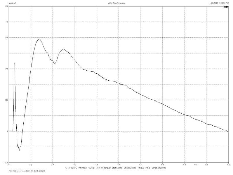

    Jeg har ikke noen faserespons for denne høyttaleren, men jeg har step-respons.
    Det er tre ting vi kan merke oss her. Det ene er dobbel peak. Den kommer trolig av at den ene driveren er invertert. Det betyr at man har et faseskift rundt 2-3kHz. Det andre er de to toppene på vei ned etter den andre peaken. Det later til å være den aktuelle resonansen vi så på frekvenskurven. Det siste er fallet fra toppen og ned som går relativt sakte. Det gir på mange måter et bilde av høyttalerens LF-egenskaper og er typisk for de aller fleste høyttalere.
    Jeg tok med denne step-responsen for å vise en høyttaler som har to fundamentalt annerledes egenskaper. Den ene rene peaken viser at dette er en singel driver høyttaler. Den faller også raskere, noe som er typisk fordi dette er et bakladet horn på en motorsterk driver. Dessverre er ikke dette noen gjennomgående "problemløser" dette heller da den er svært tynget av resonanser ved veldig mange frekvenser. Den har også en betydelig økning mot høye frekvenser, noe som blir tydelig på frekvensresponsen:
    De to vil låte svært ulikt, men begge to har signaturelementer som minimerer rommet mellom "laidback" og "hardt", og begge er dermed av en type som av mange gjerne vil bli beskrevet som "avslørende", men det er et rent og uomtvistelig faktum at her er det klart dokumenterte svakheter som lett avsløres av et stort antall innspillinger.
