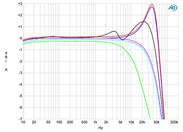

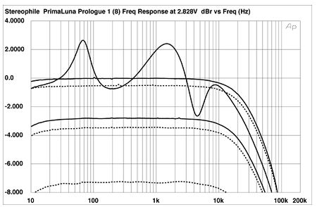

    Det jeg synes har kommet ut av denne tråden er at kompabilitet mellom forsterker og høyttaler ikke er godt nok forstått, eller ikke tas nok hensyn til ved utvikling av Hifi produkter. Hvis grensesnittet mellom forsterker og høyttaler var strengere definert, ville man da ha kunne unngått en del av problemene som kan oppstå ved kombinering av forsterker/høyttaler? Slik grensesnittet er definert i dag kan man i prinsippet koble en hvilken som helst forsterker på hvilken som helst høyttaler og få lyd. Men om man får god lyd er et helt annet spørsmål. Og resultatet er at det blir opp til den enkelte å lese målinger for å få en forståelse av om forsterker/høyttaler matcher. Eller gjøre det som nok er det vanligste; å lytte subjektivt til kombinasjoner for å finne frem til de gode matchene.
    Resultatet er at ikke-nøytral frekvensgang både i forsterker og høyttaler kan føre til en av disse «match made in heaven» som man av og til leser om. Fordi avvikene tilfeldigvis resulterte i nøytral frekvensgang som studier har vist lyttere foretrekker. Og dette med tilfeldig blir vel dessverre et nøkkelbegrep. Hvis forbrukerne skal surre frem og tilbake med ulike type produkter helt til man tilfeldigvis kommer over en kombo som matcher, blir det jo litt som å lete etter nåla i høystakken. Kunne man gjort det enklere for forbrukerne hvis farget lyd ala rørlyd ble erstattet med nøytral lyd? Ville matche-problematikken da blitt mindre, med mindre bytting som resultat. Men kanskje mindre innbringende for produsentene?
    I
    Ikke33206
    Så vidt jeg forstod så ville PS audio absolutt ikke satse på rørprodukter, men ble overbevist pga av lydkvalitet.
    Er det særlig mye å hente finansielt å satse på rør da?
    Kan ikke skjønne annet enn at de produseres pga av at man mener det gir best lyd.
    Er det ikke også en utvikling i rørforsterkere?
    Vet ikke om den designen de kom opp med til PS Audio er det samme som er implementert i tidligere arbeider fra ingeniøren?
    Er det ett utviklingsspor eller er det flere veier med ulik lydfilosofi som har sin rett.
    Man snakker om transparent elektronikk, men hvis alle låter forskjellig, hvem er nøytral???
    Elektrisk kompabilitet mellom forsterker og høyttaler er egentlig veldig godt forstått. Det er ikke så mye mer enn ohms lov, hvor utgangsimpedansen Z1 og lastimpedansen Z2 danner en spenningsdeler. Signalspenningen over høyttalerterminalene reduseres med en faktor Z2/(Z1+Z2). Siden lastimpedansen (høyttalerens impedanskurve) er frekvensavhengig, blir også nivåfallet frekvensavhengig - en eq-profil.
    Det er ikke noe problem hvis effektforsterkeren har lav utgangsimpedans, kablingen ikke har altfor høy motstand, og høyttaleren ikke har altfor store variasjoner i impedans. En av Duelunds kjepphester var å linearisere høyttalerimpedans for å unngå avvik i frekvensgang. Mesteparten av delefilteret i våre danske venners klubb-høyttalere er der for å gjøre dette. Selv valgte jeg å ikke gjøre dette i mine høyttalere for å unngå unødvendig effekttap, men i stedet bruke effektforsterkere med lavest mulig utgangsimpedans og eventuelt kompensere i DSP om nødvendig.
    Produsentene forstår dette veldig godt, men som vi alle vet er det ultimate salgsargumentet «hør, det er en forskjell!» Da er det alltid noen som vil være annerledes og heller forteller potensielle kunder en marketing story om matching og eksotiske materialer i smeltelimet enn å forklare ohms lov. Og det er alltid noen andre som tenker at «jo, jeg hører en forskjell, og det er sikkert verdt hundre tusen ekstra.» Som konsumenter får vi det vi fortjener.

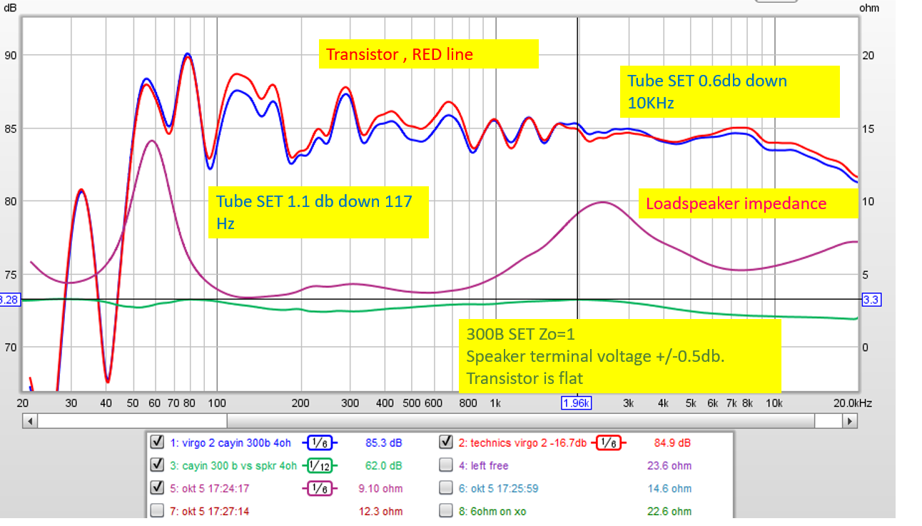

    Vis vedlegget 710322

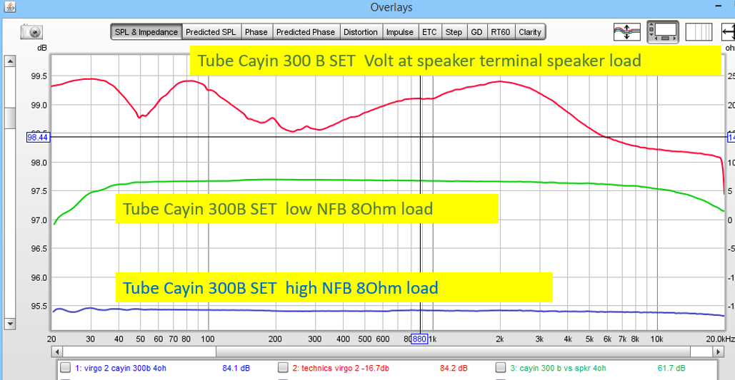

    Syns det passet å legge mine tall og egne erfaringer her. :)
    Effekter av 300B rørforsterker med relativt LAV utgangsmostand 1 ohm, og Transistor Technichs SUA900. Målt i rommet på lettdreven høytalere 96dB/2.8V
    Hører jeg forskjell , , ja litt transistor har mere driv og litt krispere, men 300B høres flott ut det også. Rørforsterker krever viss matching med høyttalere, men det er et ikke-eksistrende problem for transistorer.
    Spenning-Frekvensgang ohms last og reell høyttaler for Rørforsterker 300B med ca 1-2 ohm utgangangmotstand
